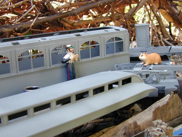

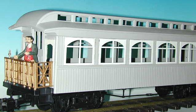

Selber verwende ich meist als Grundierung bei Metallen und Kunststoffen Zinkstaubgrau aus der Sprühdose. Das wird auch gerne bei Autokarosserielackierungsarbeiten verwendet.
Die Fenster im Beispiel habe ich jeweils in Messing und in Polystyrol fräsen lassen (EsHa und Krafthöfer) Ausgezeichneter Service von beiden Firmen.
Ralph Reppingen verkauft eine schwarze Brünierung für Messing, in der das Material bei ca. 80 Grad gebadet wird. Ist sehr kratzfest.
