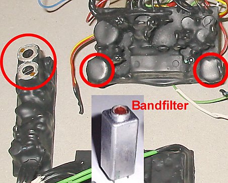

Re: Salota-Module gesucht
Hallo Tyron,
OK, jeder der Empfänger egal welche Bauform hat zwei einstellbare HF-Bandfilter.
Sollten die Filter noch nie verändert wurden sind sie wie beim rechten Bauteil noch eingegossen.
An Einem wird eingestellt auf welchen Regler der Empfänger reagiert, am Anderen vor und zurück justiert. (Die Empfänger lassen sich egal wie die Grundeinstellung auf der Verpackung ist auf jeden der fünf Regler an der MZS einstellen).
Das Ganze ist Feinarbeit, Ferritkern drehen im 0,1 Grad Bereich .
@ Johannes.
Die SALOTA MZS ist Urgestein und schon mit 5 Loks problembehaftet.
Tyron hat die MZS aber gekauft, die Tipps helfen eventuell das Ding doch zu benutzen.
Würde mich heute auch nicht mehr drauf einlassen, hab halt Erfahrung damit.
Bei mir laufen 15 Loks mit der Steuerung, allerdings maximal 3 gleichzeitig.
@ Johannes.

Was das Dingen aber eben leider nicht kann, ist Mehrzugbetrieb. Aber ich kann z.B. bei umschaltbaren Gleisen nur die Fahrstrom-Versorgung abklemmen - damit fahren die umgebauten Lok zwar nicht, leuchten und rauchen aber. Das Repa-Lok-Aus konnte ich kürzlich 'mal testen - funktioniert prima.
