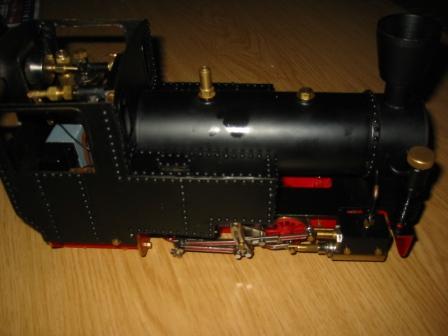

Hallo Forum,
endlich ist sie fertig geworden, nur das Dach muß noch lackiert werden: meine Live-Steam-Lok Nr. 2 (Nr. 1 ist nie fertiggeworden :oops: )
- Rahmen: 3 mm - Kupfer
- Aufbau aus Messingblech
- Glasfenster im Führerhaus
- 5 kg Lebendgewicht ohne Betriebsstoffe!
- Flammrohrkessel mit Quersiederohren, selbstgebauter Brenner
- Achsen kugelgelagert
- Verdrängungsöler im Führerhaus
- Scheibenbremse auf mittlere Achse
- Zylinder von Wilesco (D22), sind besser als ihr Ruf, mit vernünftigem
Heißdampföl (Regner) zusammen sind die richtig gut!
- Betriebsdruck 3 bar (auch wenn das Manometer nur 2,5 kann:-))
- Räder von Wilesco (Lucas)
- Alle Ventile, Regler, etc: Ebay/Regner
- Lackierung: AutoK, eingebrannt im Backofen:-)
- Leider noch keine vernünftige Steuerung -> bis jetzt nur Vorwärtsfahrt
möglich
- Fernsteuerung (Geschwindigkeit, Pfeife, Bremse)
- Funktionierende Beleuchtung vorne (LED)
Vorbild: Preußische T33
Macht mächtig Spaß, damit durch den Garten zu dampfen!
Viele Grüße,
Richard.

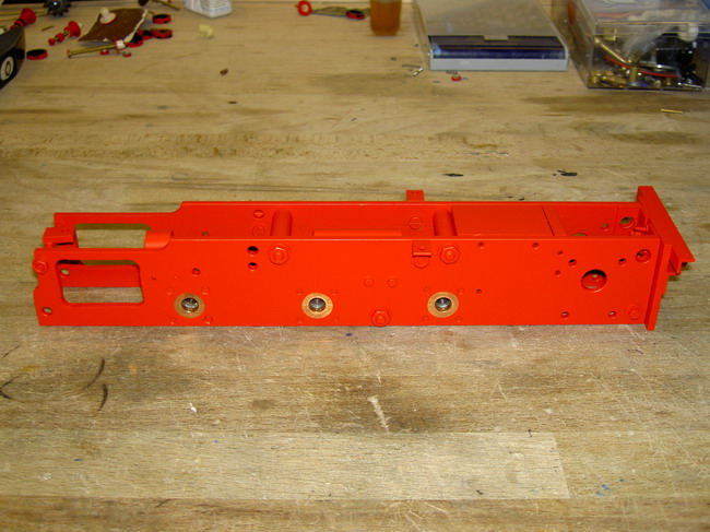

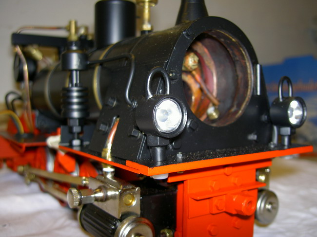

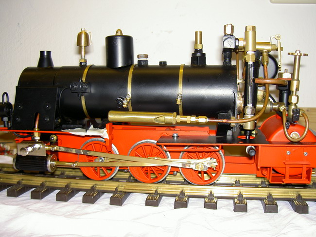

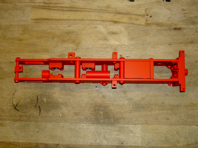

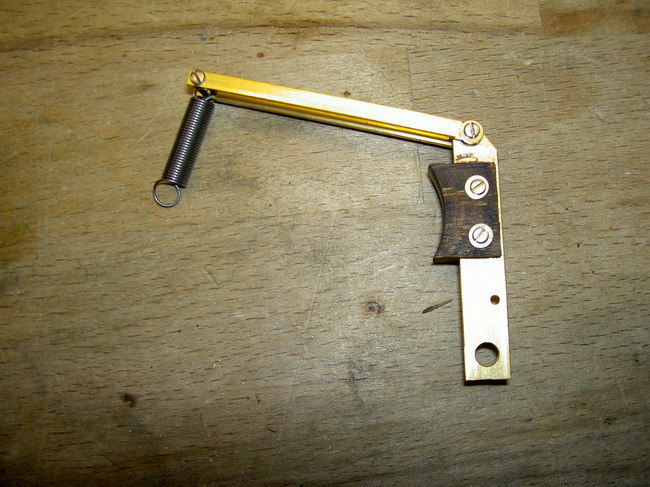

ich hab hier noch ein paar Bilder vom Bau, leider nicht viele, weil damals noch keine Digicam greifbar war...
Die Bremse besteht aus einem Hartholzklotz, der auf eine Scheibe auf der mittleren Achse wirkt. Das ganze ist Servo-betätigt, das Servo befindet sich unterhalb der Abdeckung im vorderen Bereich des Rahmens.
Für eine Vollbremsung reicht die Bremskraft nicht, aber man kann die Lok damit schön abbremsen :D
Richard.

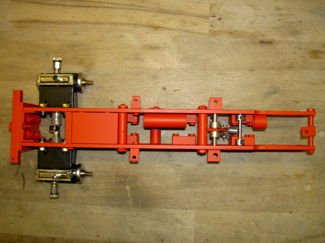

Hallo nochmal,
hier sind noch 3 Bilder vom Bau....
Ja, der Kessel ist selbergelötet, Durchmesser 54 mm, Wandstärke 2 mm (war eine ewige Braterei mit meinem schwachbrüstigen Lötbrenner...)
Ursprünglich hatte ich schon vor, die Steuerung auf eine vereinfachte Heusinger umzubauen, aber mittlerweile... Die Lok läuft jetzt so schön, und überhaupt, wer will denn schon rückwärts fahren...? Vielleicht später mal, wenn ich viel Lust habe.
Vielleicht noch was zur Zugkraft: ich hab nur drei (selbstgebaute) Wagen, deshalb kann ich jetzt keine Achsenzahl angeben, aber ab 2,5 bar drehen die Räder durch, wenn man den Regler aufmacht und die Lok festhält :shock: Hätte ich nie erwartet, daß Livesteam solche Kräfte entwickelt.
Viele Grüße,
Richard.

die Bremskonstruktion ist die einfachste, die mir eingefallen ist, mir kam es hauptsächlich auf die Funktion an.
Das Problem bei der Steuerung war damals nicht die Komplexität (eine vereinfachte Heusinger Steuerung ohne Voreilung hast Du in ratzfatz mit cad ausgelegt), sondern die Anfertigung der Schwingen. Ohne Fräsmaschine (die ich damals noch nicht hatte) ist das nicht so einfach. Habs mit Feilen probiert und dann aber schnell gelassen. Besser, die Lok fährt sauber an und gut vorwärts als ein Murks.....

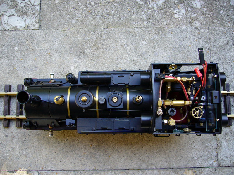

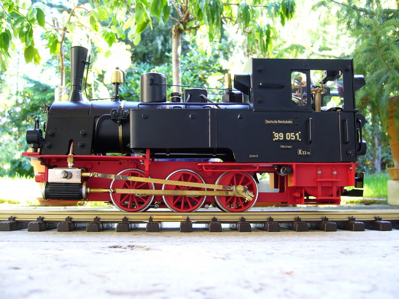

Foto`s habe ich schon, nur sind die nicht auf dem neuesten Stand. Momentan habe ich wegen "Pfusch am Bau" Alles zerlegt und überarbeitet.
Petra_alt (Johannes)
Petra_Fahrwerk von rechts (Johannes)
Es wären noch einige Bilder da aber die gehören wohl nicht in diesen Thread vom Richard.
Meiner Meinung nach haben die Wilesco-Teile unter ihrem Ruf zu leiden Spielzeug zu sein. Bei meinem Projekt habe ich sogar auf zusätzliche Teflonpackungen (Kolbenringe) verzichtet und die Dinger funktionieren tadellos.
