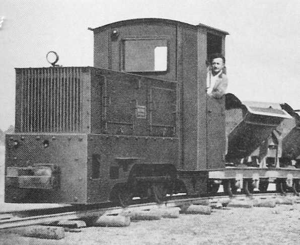

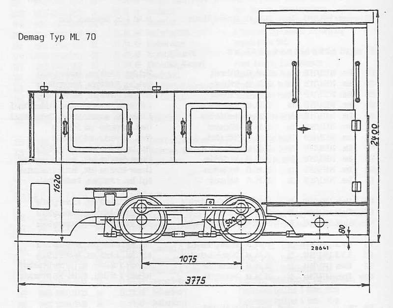

für meine rübenwagen brauche ich langsam eine zugmaschine. da ich werkzeugtechnisch nur mäßig ausgestattet bin, war ich auf der suche nach einem möglichst kantigem vorbild, was sich mit cuttermesser, dremel und akku-bohrer umsetzen lässt.
dabei bin ich auf die ML 70 von Demag gestossen, die ende der dreißiger u.a. in zwei exemplaren an den generalinspektor für das strassenwesen geliefert wurde. vom bahn-express 2/91 habe ich mir die beiden fotos ausgeliehen.
01 TZ (paule)
02 Werkfoto Demag (paule)

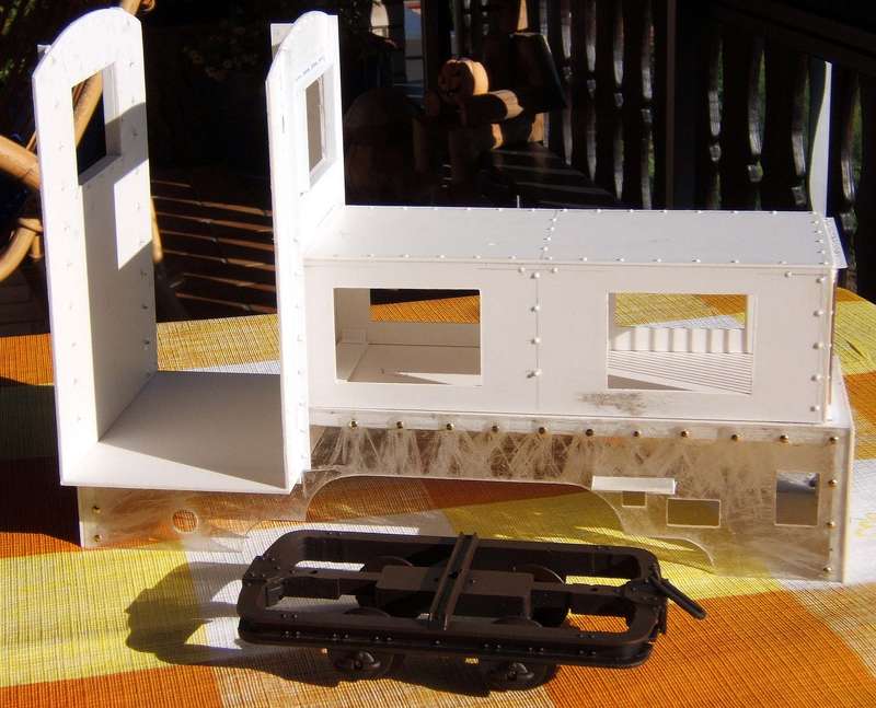

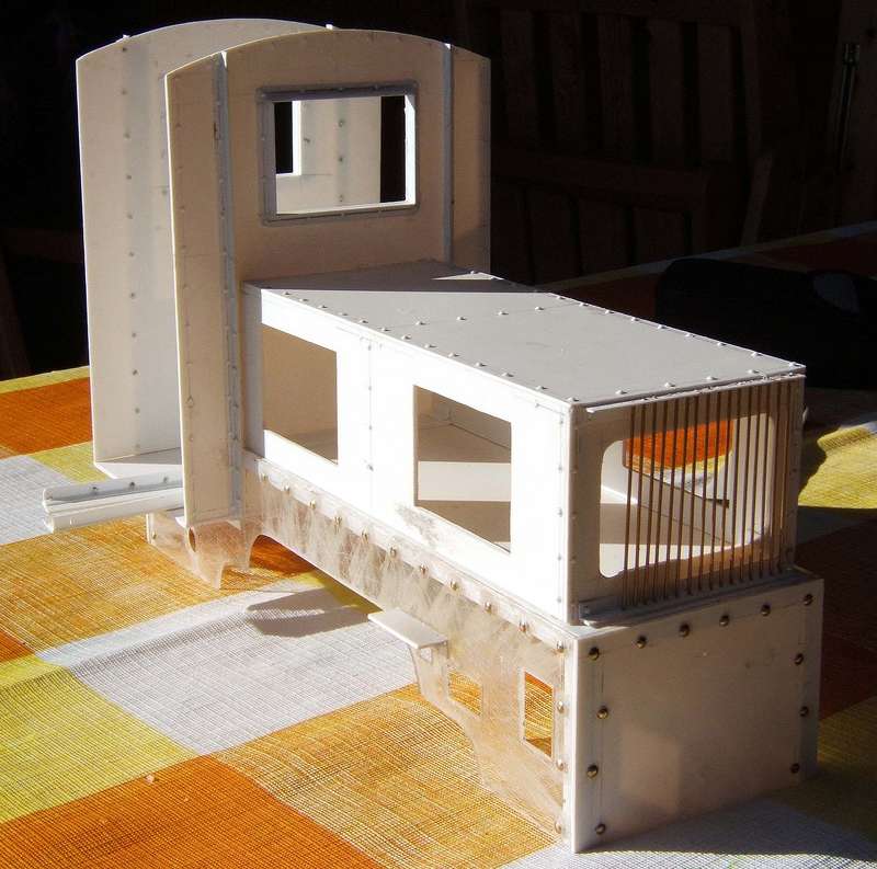

nachdem ich computer und digi zur zusammenarbeit bewegen konnte, kann ich jetzt auch bilder vom modell zeigen.
03 total (paule)
04 total mit lgb-lore (paule)
die lok ist überwiegend aus plaste. aufbau und rahmen-stirnteile entstanden aus 1,5 mm poly, das ich mit dem cuttermesser zurechtgeschnitten habe. die rahmen-seitenteile sind aus 2 mm bastlerglas (pvc).
ich habe aus der zeichnung eine cad-zeichnung der rahmenteile erstellt, diese auf klebefolie gedruckt, nachdem aufkleben mit der reißnadel und stechzirkel mehrfach angerissen und dann mit dem dremel-fräser ausgeschnitten. die nachfeilerei hielt sich in grenzen, weil der dremel komischerweise bei vorsichtiger handhabung und langsamster drehzahl vor den anrissen halt gemacht hat.
der kühlergrill ist mit messing 1,0 mm bestückt; profile sind z.t. von plastruct.
die plaste-nieten sind von vario-helicopter, die messing-nieten sind baumarktnägel 1,3 mm - hinten verschliffen.
die lok ist ca. 29 cm lang und 85 mm am rahmen sowie 125 mm am führehaus breit.
der rahmen ist ein separates bauteil und das führerhaus mit motor vorbau ebenso. beide werden verschraubt.
kompromisse habe ich beim achsstand gemacht - 76 statt 83 mm (stainz-fahrwerk), außerdem habe ich das fahrwerk etwas nach vorn gelegt. das führerhaus ist in der fußbodenhöhe auch etwas höher gerutscht, weil ich etwaige bruchmöglichkeiten wegen zu wenig material ausschließen wollte.

Hallo, Paule !
Deine Lok gefällt mir jetzt schon. Ich bin gespannt, wie sie aussieht, wenn sie lackiert ist ! Mit dem Antrieb werde ich für den Anfang genauso verfahren. Sowohl das Fahrwerk der LBG-Schöma, für eine kleine 2-achsige Diesellok, als auch das dreiachsige für ein Blindwellen-Fahrwerk à la LKM NSx erfordern nur geringfügige Kompromisse beim Achsstand. Dafür bekommt man ein Fahrzeug, das schnurrt und keine Getriebe-Zahnschmerzen hat.
Einen großen Vorteil hat ja 1:13 - die Nietenzähler tun sich wesentlich leichter, als bei den kleineren Modellen ! Paß bloß auf ...!

das stimmt wohl allerdings geht das nieten-pfriemeln in 1:13 auch bequemer und eine 0,5 mm aus der reihe tanzende niete fällt lange nicht so aufEinen großen Vorteil hat ja 1:13 - die Nietenzähler tun sich wesentlich leichter, als bei den kleineren Modellen ! Paß bloß auf ...!
nicht ganz. es ist der balkon-tisch. technologisch aber mit dem küchentisch gleichzustellen hat aber den vorteil, dass der haussegen nicht so oft wegen diverser küchenverunstaltungen strapaziert wirdIst das karierte Tuch darunter das vom sprichwörtlichen Küchentisch ?
