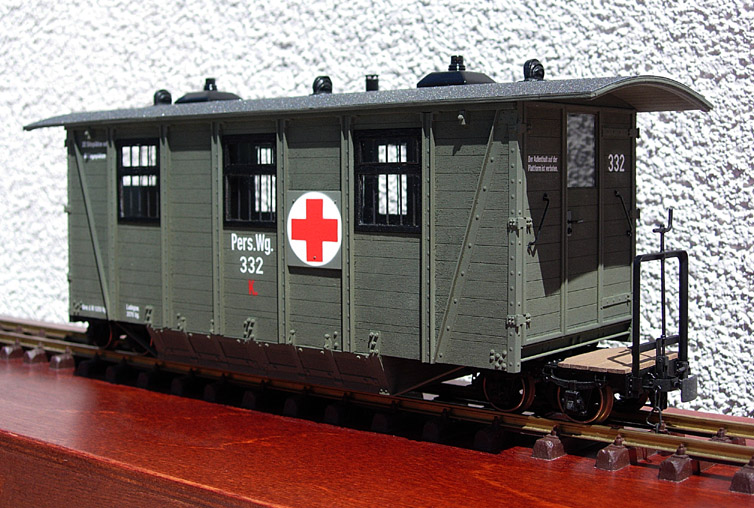

Re: Lasergang: Heeresfeldbahnpersonenwagen
nachdem ich seit einiger Zeit alle Infos hier zum Thema Heeresfeldbahn-Personenwagen verfolge, möchte ich nun ein Bild meines vor wenigen Tagen fertig gewordenen Exemplars hier vorstellen.
Ich freue mich immer über neue Infos zu diesem Thema.
Viele Grüße,
Frank
HFB-Personenwagen (omz122)
Lasergang-Bausatz eines HFB-Personenwagens mit Eigenbau-Unterwagen
Viele Grüße,
Frank
- Feldbahner
- Beiträge: 608
- Registriert: Di 8. Apr 2003, 11:48
- Wohnort: Oberhessen
WOW
Da schlägt das Herz des Feldbahners aber bis zur Decke
Ein tolles Modell !!!
Grüsse aus dem Oberharz
