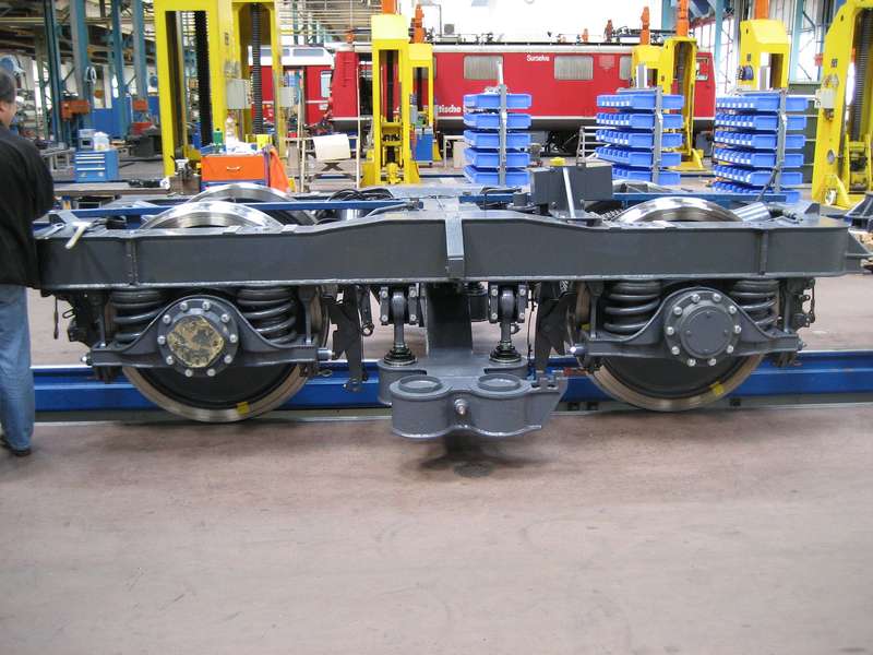

... auch das Drehgestell-Projekt bzw. die Achslager-Produktion nimmt langsam Formen an, so dass rechtzeitig über eine Serien-Fabrikation nachgedacht werden kann ... :lol:
Projekt-Material 1 (fst-tigrottino)
Projekt-Material 2 (fst-tigrottino)
mit Gruss fst-tigrottino

Hallo fst-tigrottino
eine Fantastische Arbeit !!
ich hätte eine frage zu den Federn, welchen Außend. und wie lang sind sie?
Und wann gehts weiter?
Gruß Stephan

Hallo Stephan,
willkommen im Kreis derer, die von den Schweizer Schmalspurbahnen infisziert sind. Zur Frage der Federn: Durchmesser 8mm, Länge 11mm.
Speichenräder mit Durchmesser 47,6mm sind nicht leicht aufzutreiben. Gerhard Stang, der aber leider seit einiger Zeit krank ist. soviel ich weiss, hatte ein umfangreiches Sortiment unter www.schmalspurgartenbahn.de, mit unterschiedlicher Speichenzahl. Ab und zu findet sich etwas unter ebay als Nebenprodukt der Kiss Ge 6/6 II; und Burkhardt hat Rohgussräder im Angebot, die sich auf dieses Mass zurechtdrehen lassen (im Moment Aktionspreise!, siehe unter: http://www.ateliermb.ch/shops/gussteile ... e/d20.html ).
Soviel auf die Schnelle, bin an diesem Projekt immer noch an der Detailstudie zum Antrieb, der als Tatzlagerantrieb, aber sehr niedrig gehalten werden soll .... :roll:
Beste Grüsse und viel Gelingen bei deinen Projekten.

Hallo fst-tigrottino,
danke für deine Hilfe!

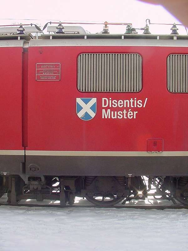

Jetzt mal eine blöde frage: Sind die Räder bei der Ge 4/4 I und II Speichenräder?
Wenn nicht könnte ich sie auf Drehe selbst herstellen, nur aus welchen Material?
Gruß Stephan
fst-tigrottino
Beiträge: 1408
Wohnort: Aargau / CH
Re: fst-tigrottino´s Eigenbauten: Fahrzeugübersicht
Beitrag von fst-tigrottino »
... und hier ist die Antwort:
Ge 4/4 I und Ge 6/6 II haben analoge/vergleichbare Drehgestelle und auch Räder, nämlich Speichenräder:
Speichenrad Ge 6/6II (fst-tigrottino)
Ge 4/4 II haben Vollräder, auch mit neuem Laufdurchmesser 1070mm:
Vollrad Ge 4/4 II (fst-tigrottino)
Also zum selber Drehen sind die Räder der Ge 4/4 II sicher einfacher ..
