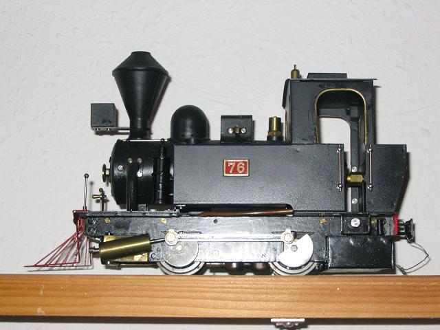

Hallo, ich bin neun hier und brauche eure Hilfe? Ich erwarb die Echtdampflokomotive 76 von Aster (Nr. 607417). http://www.southernsteamtrains.com/old%20faithful.htm
Leider fehlen der Spiritus-Brenner mit drei Dochten und die Betriebsanleitung. Ich möchte deshalb den Brenner nachbauen, hierzu benötige ich aber eine Zeichnung oder Handskizze mit den äußeren Abmessungen und/oder einen Link hierzu. Bei Aster Europa info@astereuropa.com habe ich bereits nachgefragt. Sie sind wirklich sehr hilfsbereit und fragen in Japan nach, bisher jedoch noch ohne Erfolg. Die Lok ist ja auch schon 30 Jahre alt!!! Unter dem Link: http://www.southernsteamtrains.com/note ... ithful.htm habe ich einen interessanten Artikel hierzu gefunden
Wer hat die Ausgabe von Steam in the Garden No. 47 Vol. 8. No. 5 oder weitere Links hierzu unter
www.SouthernSteamTrains.com ?
Bereits jetzt schon vielen Dank
Gruß Wolfgang

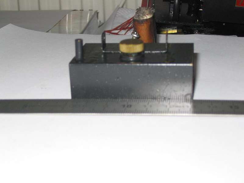

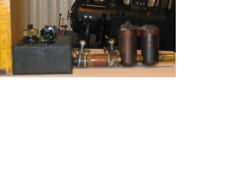

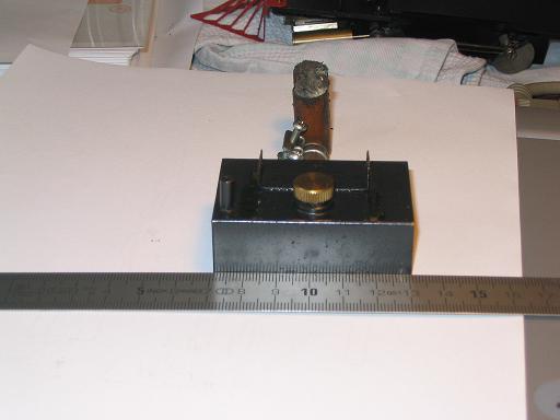

Re: Spiritusbrenner Aster
Hallo Wolfgang,
Ich habe vor ca. 20 Jahren dieselbe Lok auf 32mm umgebaut, am Brenner und Tank hat sich jedoch nichts geändert. Der Brenner wird vorne zwischen dem Rahmen eingesteckt und unter dem Führerhaus mit einem Stift 3mm arretiert.
Füge noch ein paar Fotos an, hoffe Du kannst was daraus erkennen.
Wenn Du noch Fragen oder div. Maße brauchst, kontaktiere mich per e-mail.
Viele Grüsse
Gottfried
1 (gottfried)
2 (gottfried)
3 (gottfried)
4 (gottfried)
Viele Grüsse
Gottfried
1 (gottfried)
2 (gottfried)
3 (gottfried)
4 (gottfried)
