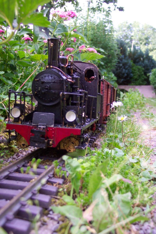

Vor 4 Wochen begann ich nun den neuen Kessel zu bauen.Und heute konnte ich alles wieder in Betrieb nehmen.
Hier ein Bild von der Probefahrt:
WN 12 in 1:22,5 (Flachschieber)
der sich jetzt wieder über seine betriebsfähige WN 12 freut

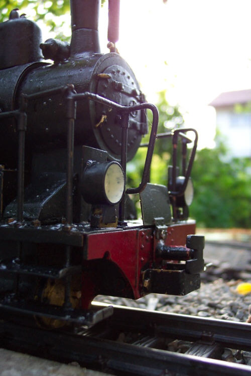

- Flachschieber
- Beiträge: 4243
Hallole Buntbahner

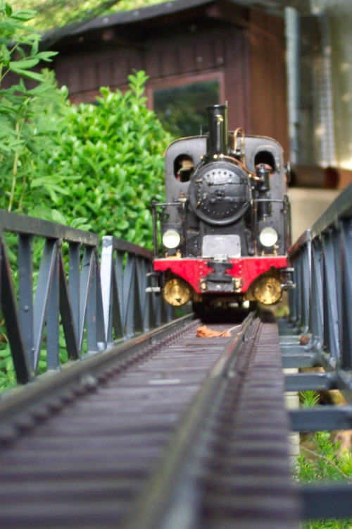

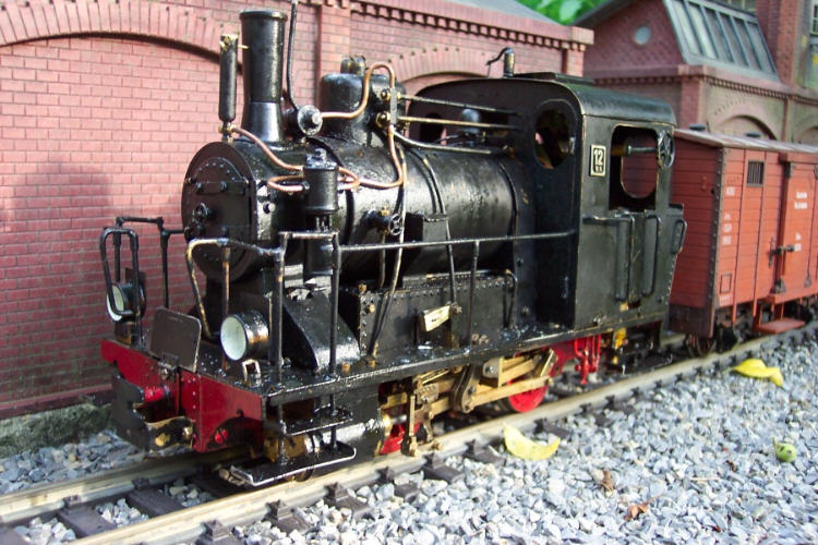

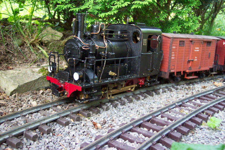

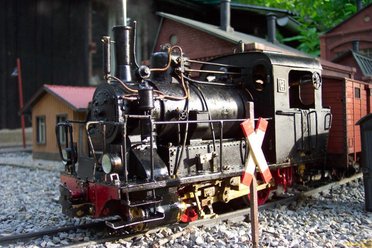

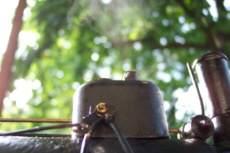

Der heutige Tag galt letzten Einstellarbeiten und dem Fahrgenuss.
Hier einige Impressionen vom abendlichen GmP diesmal mit Lok WN 12.
An der Blockstelle (Flachschieber)
Anschluß Bürstenfabrik (Flachschieber)
Ausfahrt aus demHaltepunkt Kleinörlesbach (Flachschieber)
Ausfahrt aus der Bürstenfabrik (Flachschieber)
Die Überdruckventile leisten ihre Arbeit (Flachschieber)
Durch die Botanik (Flachschieber)
Frontstudie (Flachschieber)
Über die Gitterbrücke (Flachschieber)
