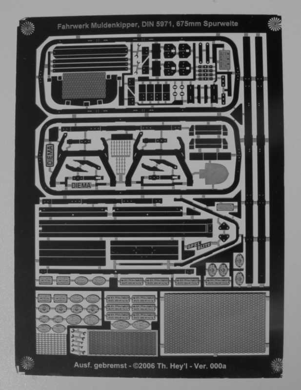

So, zum Abschluß der Reihe bekommen nun auch die 30mm Fahrer
"ihre" gebremste Ausführung des Fahrwerkes:
Fahrwerk 30mm gebremst (Thomas Engel)
Thomas² wünscht allen viel Spaß und Erfolg beim Bauen !
p.S.: während Ihr diese Zeilen lest, sind die ersten gebremsten 30mm
Fahrwerke schon auf dem Weg per Post zu Euch !

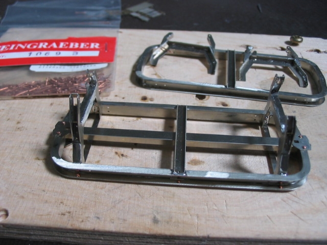

Hallo Lorenkonstrukteure und -bauer,
ich habe die "Forenfreie Zeit" genutzt, um mich mal mit dem Bausatz näher zu beschäftigen.
Hier das vorläufige Ergebnis:
Habe die Lore erstmal zur "Akupunktur" geschickt
Ich fand das Zusammenheften mit Stahlstecknadeln praktischer als mit CU-Draht.
Außerdem kann man die Stecknadeln, nach dem man den Kopf auf ca 1mm Durchmesser abgeschliffen hat, auch als Nietenimitation verwenden.
Links, abgeschliffene Nadelköpfe, rechts noch originale Köpfe.
MfG
Sandbahner

- Thomas Engel
- Beiträge: 835
Re: Lorenrahmen und Muldenkipper für IIf
Klasse, das ist der erste Rahmen, der aus den Serienteilen fertiggestellt wurde
(wenn ich mich nicht täusche?), zumindest der erste, von dem man ein Bild
gezeigt bekommt.
Vielen Dank dafür.
Thomas

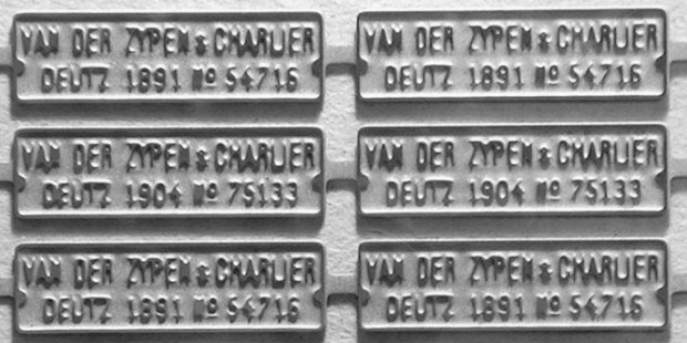

Thomas ist ein Super-Ätzer, wie sich gleich noch erweisen wird. Ohne es böse zu meinen, aber seine Schnappschüsse der kleinen und großen (1:13,3) Meisterwerke sind nicht ganz so rattenscharf wie die Ätzungen . Nachdem mir gestern ein Muster der gebremsten 30mm-Fahrwerke samt Anhängsel in den Briefkasten gefallen ist (natürlich sorgfältigst verpackt), habe ich heute 'mal die Lupe geputzt, um Euch zu zeigen, was für silbrige Schmuckstücke in der Stadt der scharfen Klingen sonst noch gefertigt werden.
Die aktuellen Versionen der Van der Zypen & Charlier-Fabrikschilder, in 0,3mm Neusilber. Die sind nur 3,89mm hoch.

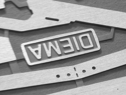

Das beste der bisher geätzten DIEMA-Schilder - sieht aus wie gefräst.
Hinter dem Schild seht Ihr einen Schenkel des Muldenbocks, vorne ein Stück des einen, waagerechten Rahmenschenkels. So eine exakte Ätzung habe ich vorher noch nie gesehen. Anscheinend hat das Lorenprojekt Thomas zu neuen Höchstleistungen angespornt . Der Rahmenschenkel vorne ist 2,9mm breit. Die Strukturtapete im Hintergrund der Fotos ist glatter Karton.

vielen Dank für die Blumen , äh, Bilder von Dir. Ich habe Dein
Lob an alle Mitarbeiter weitergegeben, die am Gelingen der Teile und
der konstanten Qualität der Teile in der Serie mitgearbeitet haben,
ohne sie wäre diese Menge so schnell auch nicht zu schaffen.
Die kleine Schrift wird bei der Blechstärke von 0,3mm doch ziemlich
angegriffen, das Gezeigte ist sicher das zur Zeit bei symmetrischem
Ätzen erreichbare.
Nach dem Urlaub ätze ich diese Schilder mal aus 0,1mm mattiertem
Edelstahl, das geht mit dem gleichen Film ! Die Schwärzung der Ätzfläche
werden wir dann galvanisch mit Schwarzchrom vornehmen, damit spart
man sich die "Fummelsarbeit" des Einlegens.
Da Du besser fotografierst, schicke ich Dir die Schilder dann für
Vergleiche.
Grüße von der Wupper an den Main
Thomas
Ätzen erreichbare.
Vergleiche.
Thomas

Hallo Thomas!
0,1mm scheint mir aber doch arg dünn zu sein. Die Schilder sind im Original meist doch so um die 4 bis 6mm dick (ca. 0,2 bis 0,25mm im Modell).
Geht schon, wird aber nicht gut. Du wirst viiiel zu fette Schriften bekommen. Ich gebe in Abhängigkeit von der Material- und Strichstärke stets außen etwas zu, um die seitliche Anätzung aufzufangen. Bei den "Van der Zypen & Charlier-Schildern" ist das Ergebnis gut zu sehen: schräge Kanten der Buchstaben. Ich mach' Dir lieber eine neue Vorlage für 0,1 und 0,2mm .das geht mit dem gleichen Film
