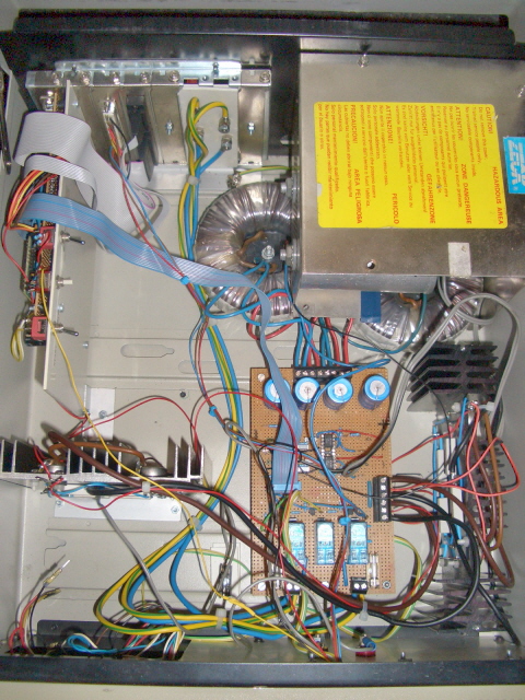

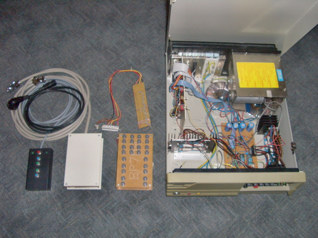

Der Trafo besteht hauptsächlich aus 4 Einheiten:
- dem Trafo im PC-Gehäuse
- dem Empfänger
- dem Funk-Sender
- dem Kabelgebundenen Sender
Der Trafo selbst setzt sich aus
- 2 Ringkerntransformatoren (je 13V, 12 A, Siebung mittels 2
30000µF Elektrolytkondensatoren)
- einem Mikroprozessor (C-Control M-Unit)
- einer „Schaltplatine“ mit 2 Endstufen, wo durch die Signale des
Mikroprozessors mittels Relais/Endstufe die Hauptschaltkreise
geschaltet werden
zusammen.

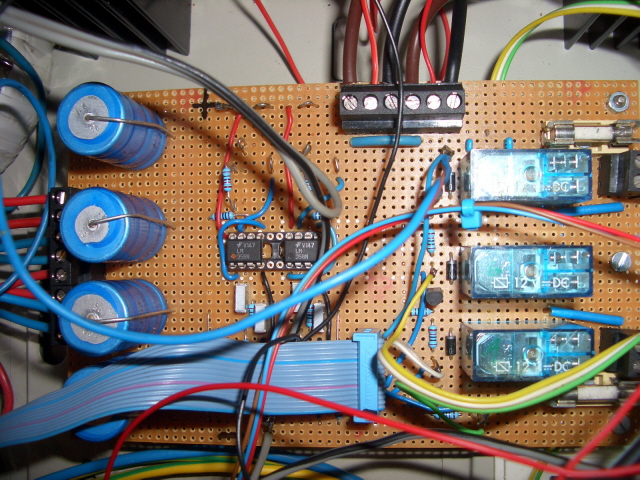

Die Schaltplatine:

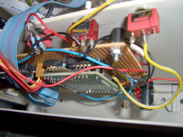

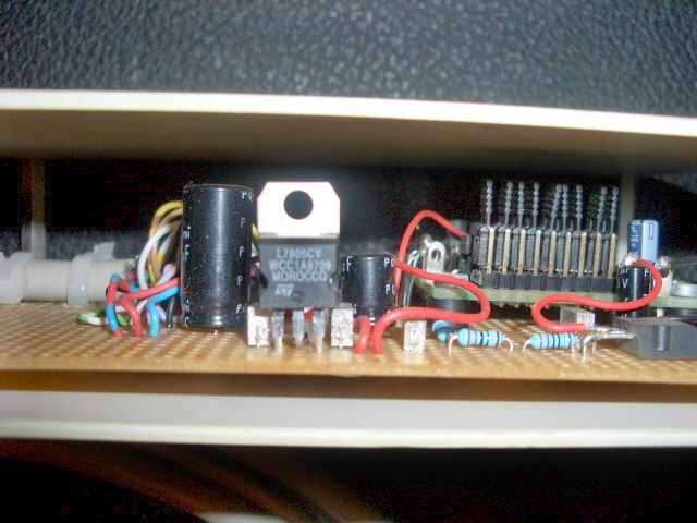

Mikroprozessor (die 2 Schalter sind "Betrieb/Programmieren" und "Gartenbahn (max. 23,5 V) oder H0 (,ax. 13,4 V), der Taster ist Reset):

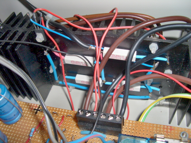

Eine Endstufe, auf der hinteren Seite befinden sich noch 4x2N3055 Transistoren):
Der Empfänger:

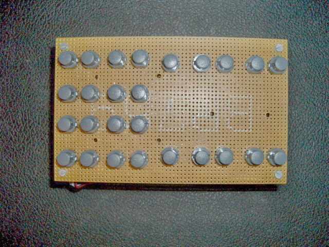

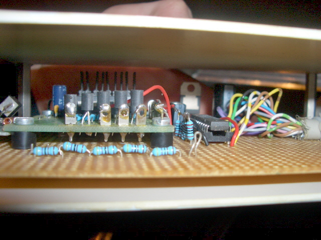

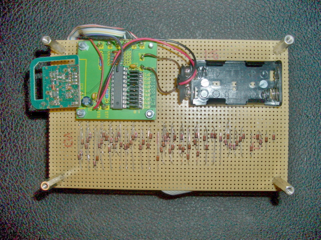

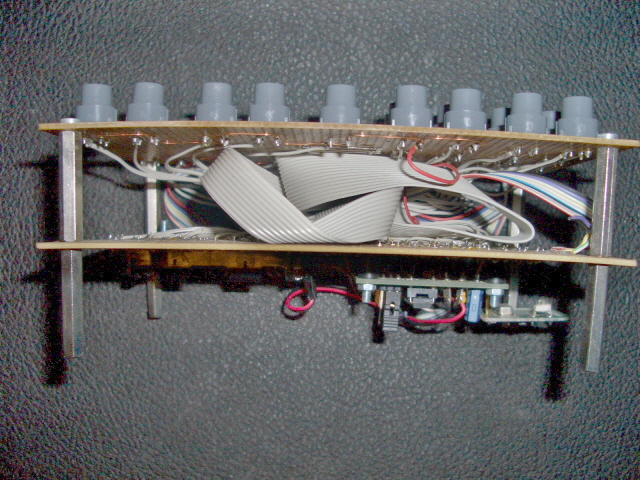

Der Sender:
