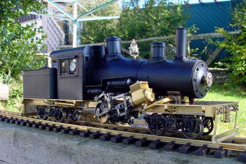

Hier das Ergebnis der Climax - es fehlen noch einige Nebensächlichkeiten, wie Lampe, Handläufe usw.
das wichtigste ist allerdings getan.
Die CLIMAX hat schon so manche Runden gedreht - ich bin sehr zufrieden.
Bauzustand 20.10.2005 (Dreidi)

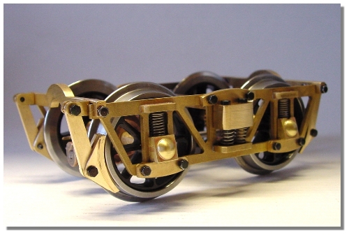

Die ersten sechs Drehgestelle für weitere drei Maschinen sind fertig.
Antrieb über Kardanwelle mit Untersetzung von 2,5:1 über schrägverzahnte Kegelräder garantieren einen langsamen und ruhigen Lauf.
Drehgestell für die CLIMAX (Dreidi)

Saubere Arbeit :gut:
Wäre es möglich zwei der Drehgestelle auch einzeln zu bekommen?
Ich plane schon seit längerem den Bau einer schönen Class A.
Gruß, Gerd
