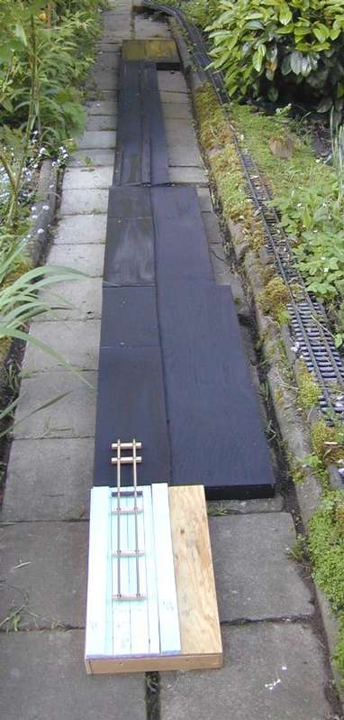

wie versprochen nun die ersten Bilder.
In den ersten Monaten des Jahres wurden die ersten beiden Segmente erstellt.
Grösse wie schon angegeben 50x100cm.
Ebenfalls schon vorab wurden jede Menge Schwellen geschnitten.
Es handelt sich um normale Kiefernleisten aus dem Baumarkt mit 10x10mm. Die Länge der Schwellen wurde entsprechend den sächsischen Abmessungen auf 78mm festgelegt.
Alle Schwellen wurden mit der Drahtbürste bearbeitet, um die Holzstruktur herauszuarbeiten und später einen geringen Verrottungsgrad darstellen zu können. Die oberen Kanten wurden per Teppichmesser bearbeitet, damit die typische leichte Rundung der Kanten erreicht wird.
Die Löcher für die Kleineisen (ich verwende die Kleineisen von S. Strub für Gleisprofil Code 250) wurden einzeln per Hand ausgemessen und gebohrt. Einerseits sind die Schwellen nicht alle auf den 1/10mm gleich lang, andererseits sehen abgefahrene Gleise auch nicht mehr aus, als wären sie gerade eben exakt verlegt worden. Es gab Ende der 70er in Sachsen Strecken, die man deswegen scherzhaft auch "Eckenbahn" nannte.
So, damit sind die vorbereitenden Arbeiten, welche ich schon vor längerer Zeit erledigte, abgehakt. Im nächsten Beitrag geht es dann an den aktuellen Gleisbau.
Wenn ich zu ausführlich bin und euch damit langweile, dann schreibt es mir ruhig.
Dachs

hier nun die Ergebnisse der letzten Tage.
Die Schwellen wurden gebeizt (Nussbaum dunkel) und die Kleineisen mit Farbe versehen.
Die Bohrungen in den Schwellen sind passgenau zu den Zapfen der Kleineisen. Dies bedeutet, dass die Kleineisen auf die Schwellen nur aufgesteckt und festgedrückt werden. Bei knapp 40 Schwellen pro Gleismeter gibt das in sich eine genügende Festigkeit. Durch Leime und Lacke bei der landschaftlichen Gestaltung und deren Fixierung ist zusätzliche Festigkeit garantiert.
Die Gleisprofile wurde mit dem legendären "Stoffelfix" grundiert und dann lackiert. Wichtig für mich ist die Dreidimensionalität der Farbe, welche die Grundlage für die spätere "Verrostung" bildet.
Die Schwellen wurden also aufgeklebt und die Profile aufgesteckt.
Jedes Segment erhält einen Anschluss für eine eigene Stromversorgung. Da ich mich noch nicht entschieden habe, ob ich analog, digital oder Funk fahren möchte, stehen mir damit alle Möglichkeiten offen.
Dies ist aber weniger relavant, da die Segmente noch einen höhenverstellbaren Unterbau bekommen. Habe mich allerdings noch nicht entschieden, welcher Art dieser sein wird.
Dies ist allerdings kein Dogma sondern nur für diese beiden Segmente relevant. Je nach Motivgestaltung kann dies dann variieren. Für eventuelle Verbindung mit fremden Segmenten/Modulen müsste dann natürlich eine Normschnittstelle geschaffen werden.
Im nächsten Beitrag geht es dann an die ersten Schritte der Gleisumgebungsgestaltung.
Dachs

ich zitier einfach mal aus einem meiner Beiträge aus einem anderen Thread:
Das IKEA-Ivar Regalsystem, mehr oder weniger aus unbehandeltem Naturholz, gibt es seit mindestens 20 Jahren in 30 und in 50 cm Tiefe.Da wir weniger für Ausstellungen, sondern für den Hausgebrauch bauen, sind der Jürgen und ich auf die IKEA-Ivar Norm gekommen. D.h. einige Teile unserer
Module sind normalerweise betriebsbereit in den gleichnamigen Regalen untergebracht, die sonst meterweise auch als Bücherregale dienen. Bei Bedarf können Teile davon zu Ausstellungen transportiert oder als Schaufensterdekoration vermietet werden.
Dadurch ergibt sich eine Modulbrettgröße von 85 x 23,5 cm. Die Schienenoberkante ist bei uns 59/60mm. Also 45mm Unterbau plus Schwellen und Code 215 Gleis. Die Gleismitte bei 32mm Gleis ist 7,5 cm von der Vorderkante entfernt.
In der Abbildung sieht man 3 schmalere Module hintereinander während der Bauphase.
32mm J & J IKEA Module (Otter1)
Schienen bisher nur grundiert, noch nicht gestaltet.
Alle Fotorechte: JZ
Hier noch ein Bild aus der Planungsphase im April. Diverse grundierte Teilstücke trocknen im Garten vor sich hin.
Planung Anfang Mai 05 (Otter1)
Alle Fotorechte: JZ
Während der praktischen Arbeit ergaben sich ein paar neue Ideen und sinnvollere Maße. Wir kamen z. B. zu der Erkenntnis, dass selbst eine 32mm Kleinbahn wesentlich mehr Platz braucht, als wir uns das theoretisch vorher so gedacht haben.
32mm Gleis & Weichenbau (Otter1)
Alle Fotorechte : JZ
Als reine Feldbahn, also vielleicht Torf oder Split könnte man zierlicher bauen. Wir haben allerdings ein paar längere Wagen der Laser-Gang nach Muskauer Vorbild oder auch Heeresfeldbahnwagen. Das erfordert dann schon längere Ausweichgleise.
Ausser bei den Weichen haben wir bisher noch keine Kurven gebaut. Wir haben dort 75 cm Radius, aber ich denke, wir werden mittelfristig 1000 cm Radius anpeilen. Zumindest bei den Streckenmodulen.
