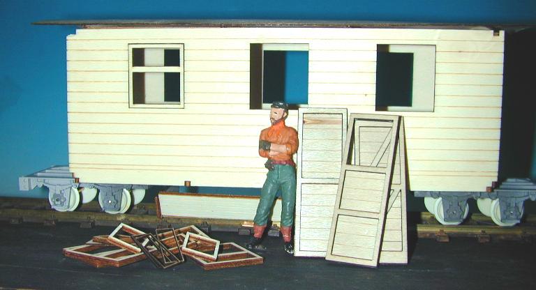

der Drehpunkt für die Achslager ist bei Heeresfeldbahnwagen generell am Ende
des Wagenkastens.
Laser HF Rohbau (Otter1)
Alle Fotorechte: JZ
Hier sind noch Gießharzunterwagen und -Räder verwendet worden. Unterwagen mit Metallrädern gibt es ab Herbst im Umfeld der Lasergang.
Sehr schöne Achslager für Eigenbauten gib es jetzt schon bei Rainer Schaefer.
Manche Modellbauer legen übrigens Regner Unterwagen ein paar Millimeter tiefer. Irgndwo im Netz ist das beschrieben. Im Prinzip wird einfach ein Stück Kunststoff zwischen Feder und Achslager herausgetrennt.

Re: Lasergang HFB PW mit Regner-Unterwagen
Moin Jürgen Z.,
das hört sich gut an mein Wagen dümpelt 1/2fertig in der Ecke, da die RS-Fahrgestelle bislang nicht in 30/32mm lieferbar sind und derjenige, der Gießharzmodelle mal in Schkeuditz hatte sich nicht auf die E-Mails gemeldet hatOtter1 hat geschrieben:Unterwagen mit Metallrädern gibt es ab Herbst im Umfeld der Lasergang.
Hmm.. sieht recht vielversprechend aus. Vielleicht werde ich doch noch ein paar cm Messingprofil bemühen.Otter1 hat geschrieben:
Da ist wirklich sehr einfach. Bei den Unterwagen von Regner sind die Seitenteile mit den Achslagern eingeklebt, da aber mit dem Klebstoff sparsam umgegangen wurde, lassen sich die Seitenteile recht gut entfernen, dann einfach mit Absägen, -fräsen oder -schneiden, fertig ist die Laube.
Werde ich mal pro en.

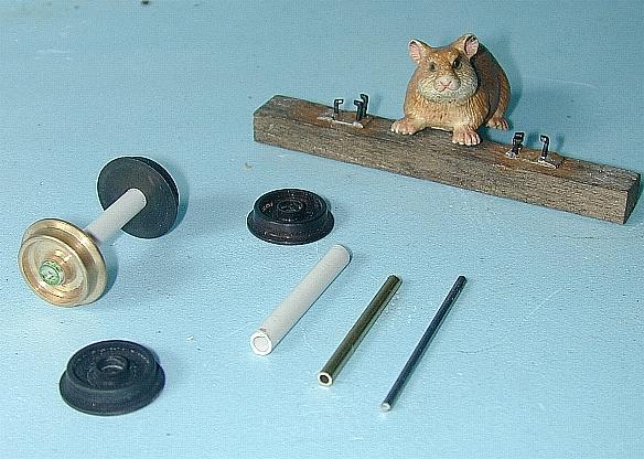

ein Teil meiner 32mm Wagen, u.A. der Laser-Heeresfeld, rollt seit meinem Besuch in Schkeuditz jetzt auf solchen Rädern. Hamster Hermann ist begeistert.
32mm Feldbahnachsen (Otter1)
Alle Fotorechte: JZ
Man beachte die Achskonstruktion. Im Prinzip bewegen sich die Hohlachsen um
die 2 mm Stahlachse. Man ist nicht mehr auf genormte Achslagerweiten angewiesen.
Sobald die Räderquelle verlässlich sprudelt, gebe ich die Bezugadresse bekannt.
Die Nachbarschaft kann ich schon mit Rädern versorgen.
