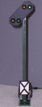

ich bin zu einem Vorsignal gekommen, aber ohne eigentlich zu Wissen was es bedeutet und wo es genau steht.
Vielleicht kann mir jemand auf die Sprünge helfen.
In der Signaltechnik und spez. deren Bedeutung bin ich absoluter Laie.
Die runde Tafel lässt sich nicht bewegen.
Das rechte Licht bleibt ständig orange.
Das linke Licht wechselt von grün auf orange.
Der Pfeil zeigt bei rechts-orange nach unten und bei rechts-grün nach rechts.
Das Signal steht zwischen dem Hauptgleis (hier befestigt) und dem Ausweichgleis.
Ist das in etwa korrekt ? Habe ich es richtig gestellt ?

Hallo Gerd!
Bevor ich jetzt alles noch mal mit eigenen Worten erzähle, schau mal hier:
http://www-users.rwth-aachen.de/christo ... ignal.html
Falls auch andere Signalsysteme von Interesse sind, dann hier:
http://www-users.rwth-aachen.de/christo ... signal.htm
Felix

Der Abstand zum Hauptsignal ist 1100 Meter!
Ich glaube nicht, das son Teil auf irgeneiner deutschen Schmalspurbahn steht!
Am besten vertickst du das Teil bei IhhBäh!
Sorry, Arne

Hallo Gerd,
vom Grundsatz her haben die Vorschreiber recht, das Vorsignal steht im Bremswegabstand vor dem Hauptsignal. Der Bremswegabstand wird in den örtlichen Richtlinien für jede Strecke festgelegt. Auf Hauptbahnen sind das in der Regel 1000 m, auf einigen (langsameren) Strecken gibt es noch 700 m
auf Nebenbahnen auch 400 m. Im Modell wohl nur mit Kompromissen umzusetzen...
Ob es auf Schmalspurbahnen in D Vorsignale gab/gibt weiß ich leider nicht.
Typischer wäre auf jeden Fall das Aufstellen einer einzeln stehenden Vorsignaltafel (DB) bzw. Kreuztafel (DR) im (stark verkürzten) Bremswegabstand vor dem Einfahrsignal eines Bahnhofes. Ist, glaube ich, auch wesentlich preiswerter!
Das von Dir gezeigte Formvorsignal ist eigentlich dreibegriffig. Wenn die Scheibe festgelegt ist, kann es aber nur die Begriffe "Halt erwarten" (Pfeil senkrecht) und "Langsamfahrt erwarten" (Pfeil schräg nach rechts unten) zeigen. Es könnte an der einmündenden Strecke vor einer Abzweigstelle stehen, das zugehörige Hauptsignal kann auch nur die Begriffe "Halt" und "Langsamfahrt" (zwei Flügel) zeigen.
Wenn das mit den Lichtern wirklich so ist, wie von Dir angegeben, dann ist die Nachbildung schlicht und einfach FALSCH!
Bei (ex) DB-Signalen müsste beim Bewegen des Flügels das rechte, obere Licht wechseln, bei (ex) DR-Signalen wechselt das untere Licht, aber es fehlt eine dreieckige weiße Tafel mit schwarzem Punkt über der Vorsignaltafel.
Also ab nach Pfui-Bay, äähhh, Ihh-Bay damit.
Viele Grüsse
Andre

Dem Fazit von Andre ....
..... ist nichts hinzuzufügen, es sei denn, man will noch drastischer verfahren. (Was wir natürlich im Sinne der Schonung von Rohstoffen nicht tun werden. :lol: )
Die Anmerkung von Thomas ....
Nein, Vorsignale gab es nicht auf Schmalspurbahnen. Dafür war die Triebfahrzeug-Geschwindigkeit zu gering.
... dürfte vollkommen richtig sein, soweit es sich um deutsche Vorbilder handelt (wie auch bei dem Vorsignal). Bei einigen Schweizer Meterspur-Bahnen sind Vorsignale durchaus üblich, zumindest seit der Einführung von Lichtsignalen und modernen Triebfahrzeugen, d.h. seit ca. 50 Jahren. :wink:
Gruß vom Stoffel :scherzkeks:

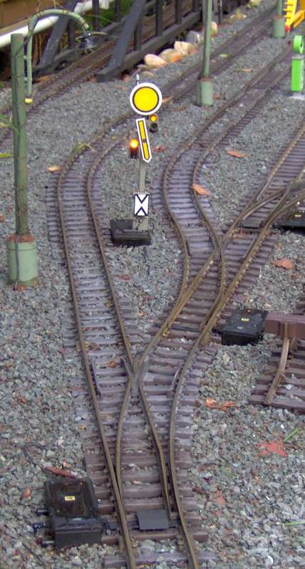

Das Signal wird dann durch folgende Ausführung ersetzt :
Das passt dann wohl eher zu Urias Vermutung - right ?
