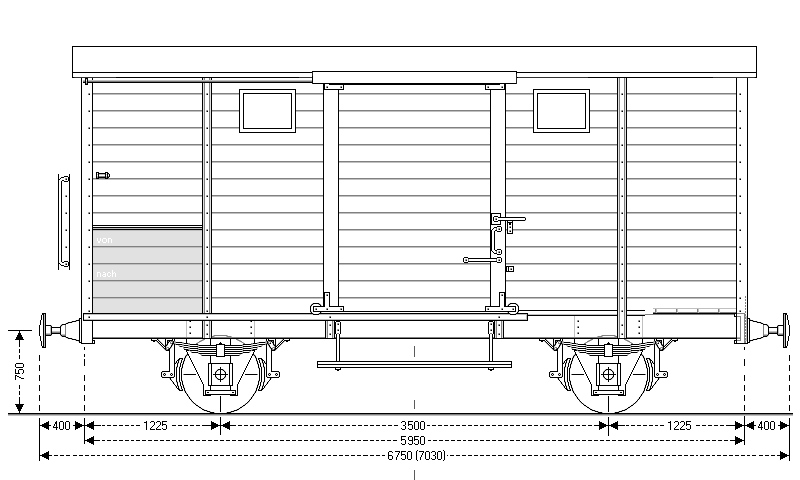

Auffallendster Unterschied zwischen dem LGB®-Modell und dem ursprünglich genannten Vorbild ist der Achs- bzw. Radstand. Er betrug beim Original 3,5m und entspricht bei LGB® (großzügig betrachtet) etwa 3,00m (wie bei allen Standard-Zweiachser-Fahrgestellen). Bei der LüP (300mm) schlägt sich das Modell nicht so schlecht, was daran liegt, dass der Gw 187 nur sehr kurze Überhänge hat (und kurze Puffer). Er müsste 299,1mm lang sein.
Dennoch stimmen die Proportionen nicht, was vor allem in der Seitenansicht auffällt. Ein weiterer Kritikpunkt sind die beim Modell fehlenden Lade- bzw. Lüftungsluken in den Seitenfeldern direkt neben der seitlichen Schiebetür. Ganz sicher hatte der Gw 174 in den Seitenfeldern neben den Schiebetüren Ladeluken.

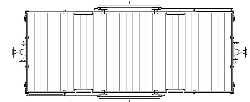

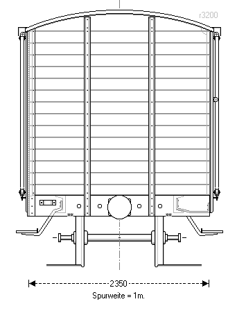

Die Zeichnung wurde auf Radsätze von LGB® zugeschnitten. Die Maße wurden so gut wie irgend möglich aus der Skizze von H.P. Schramm und den Vorbild-Foto des gebremsten Wagens von R. Todt abgeleitet.
Das Modellbild soll hier nur demonstrieren, wie anders der Gw durch den anderen Achsstand wirkt. Eine Baubeschreibung des "richtigen" Modells gibt's auf unserer Website ( http://www.themt.de/mr-03651-49.html ).
Gegen einen Einsatz des LGB®-Modells spricht grundsätzlich jedoch wenig. Die Wahrscheinlichkeit, dass es einen solchen Gw mit 3m Achsstand gegeben haben könnte, ist groß.
Die Zeichnungen sind in folgendem Maßstab angelegt:
(1 Pixel = 9mm im Original, 4 Pixel = 1mm im Modell [das entspricht 2,5:1]). Die Längenmaße in Klammern bei der Seitenasicht bezeichnen, wie das Modell gebaut wurde. Es erhielt wegen der hängenden Bremsschläuche längere Puffer (540mm Vorbildmaß).
