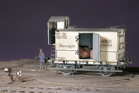

Vielleicht interessiert in diesem (thermischen) Zusammenhang noch Folgendes.
Die Kühlwagen der Länderbahnen wurden oft weiß lackiert (meist inklusive Achslagergehäusen und Rahmenlängsträgern), weil durch Empirie (Erfahrung, Ausprobieren) bekannt war, dass helle Farben zu weniger Aufheizung führen.
Hier ist ein Beispiel. Es zeigt einen Bierwagen nach Blatt 422 des Wagenstandverzeichnis' von 1913 der K.Bay.Sts.B. als H0-Modell (aus Neusilber, Stahl und Messing). Das Original wurde in dieser Form nur einmal gebaut - wahrscheinlich für die Löwenbräu in München. Ohne Laufbretter und Westinghouse-Druckluft-Bremse gab es jedoch noch mehr davon.
