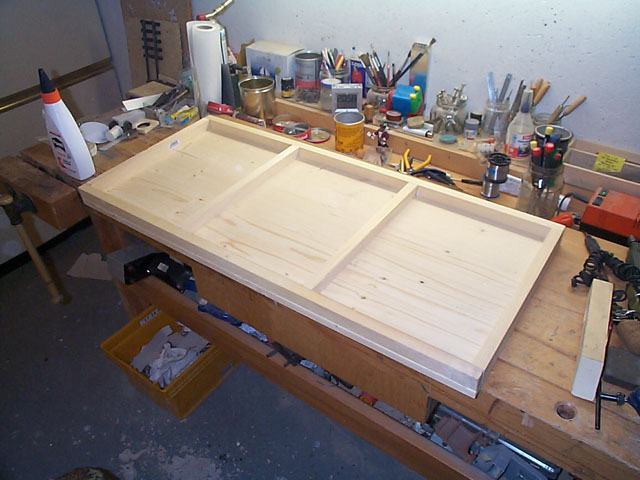

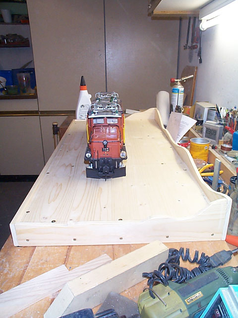

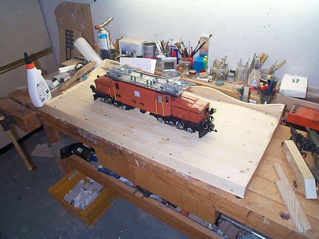

Heute habe ich, während die Fräse im Nebenruam lief, den Rohbau fertig gestellt und auch schon einige Teile vorbereitet.
Doch eins nach dem anderen
Die Größe ist in etwa 91x42cm. Ich habe eine alte 18mm Leimholzplatte verbaut, die auf einem Rahmen aus 20x25mm Holzleisten aufgeschraubt/-leimt wurde. Die Seitenteile wurden aus 9mm Holzleisten geschnitten und angeschraubt. Natürlich kann man dafür auch Sperrholz nehmen. Ich habe eben verbaut was gerade da war.
rohbau_0 (Waldbahner)
rohbau_1 (Waldbahner)
rohbau_2 (Waldbahner)

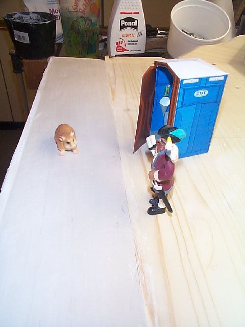

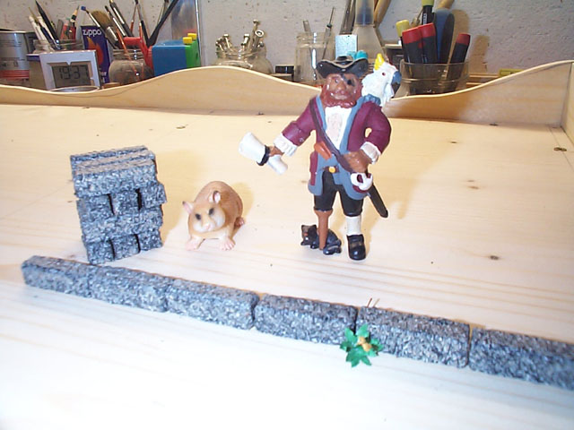

Auf dem schmalen Streifen, welcher später vorne ist, soll eine Straße entstehen, welche mit einem Randstein aus Granit zum Gleisbett übergeht. Dahinter gibts Wiese und Natur.

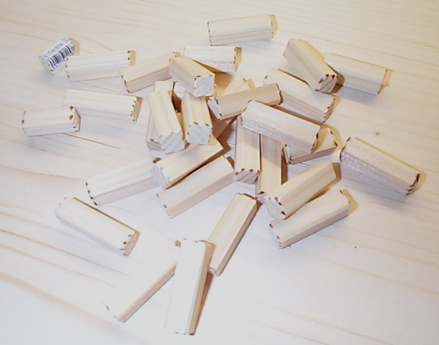

Die Teile für den Randstein habe ich schon angefangen. Dazu wurde eine 9x9mm Holzleiste in Stücke zwischen 35 und 25mm Länge zerschnippselt. Die Kanten wurden auf einem Tellerschleifer gebrochen, damit die Kanten später nicht so hart wirken.
steine (Waldbahner)

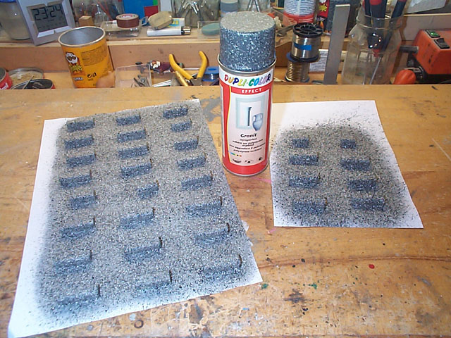

Anschließend wurden die "Steine" mit Uhu auf Papier aufgeklebt und dann mit einem Granit-Effekt-Spray aus dem Baumarkt in Granit-Randsteine umgewandelt.
granit (Waldbahner)
Wenn die Steine morgen trocken sind werde ich sie wieder vom Papier lösen und dann auf der Anlage aufkleben.

Hallo Jungs des Lackes zur Nachbildung von harten Steinen,
Auf Kunststoff ist er auch nach dieser Behandlung nicht besonders "schlagfest" -- aber wer schlägt schon seine Anlage oder die darauf befindliche Ausstattung.
bitte denkt daran diesen Effektlack nachher mit einem matten Klarlack zu überziehen. Ohne diese Behandlung ist der "Granitlack" weder kratzfest noch kann er irgendwelche Feuchtigkeit (auch nicht geringste Mengen) vertragen.Die Idee mit dem Granit-Effekt-Spray muss ich auch ausprobieren

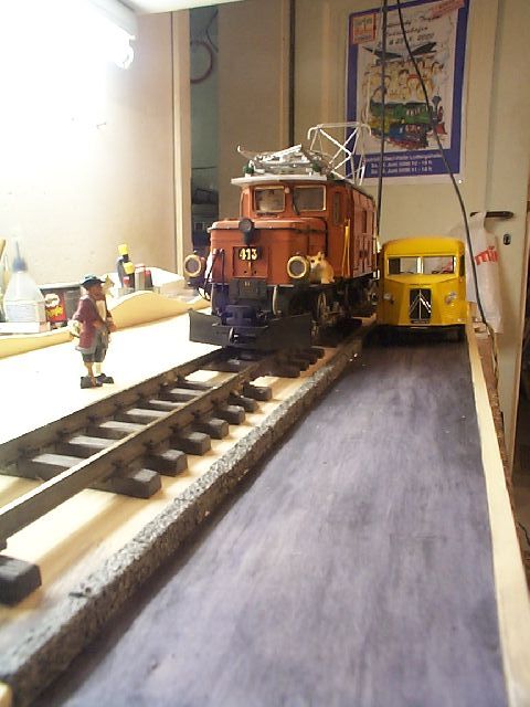

Klarlack kommt drüber, sobald die Randsteine zusammen mit der Straße fertig sind. Wie sie später mal aussehen könnten kann man auf dieser ersten "Studie" sehen.
Randsteine (Waldbahner)
Gruß vom Gerd, der heute mit der Straße weiter machen möchte.

Re: Wir basteln uns ein Präsentierdiorama
Hallo Gerd,
Die Granitborde sehen klasse aus, hast du darauf ein Copyright?
Obwohl ich nicht so tolle Fahrzeuge zu zeigen habe baue ich auch schon Ewigkeiten an meinem „Präsentierdiorama“.
Werde ich wohl nach dem Motto weniger ist mehr neu beginnen.
Auf meinem ist im Hintergrund ein Bahnhofsgebäude im Halbrelief welches zu sehr vom eigentlich zu präsentierenden Objekt ablenkt.

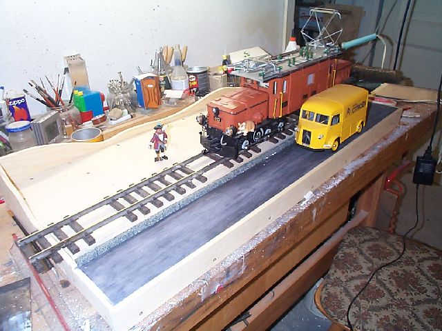

Bevor ich meine Steine gestern aufgeklebt habe, habe ich mich um die Straße gekümmert.
straße_1 (Waldbahner)
Im ersten Schritt wurde die Straße mit Holzleisten und Sperrholz unterfüttert. Da ich an die natürliche Wölbung von Straßen gedacht habe, wird das Material zum Randstein hin flacher.
straße_2 (Waldbahner)
Anschließend kommt eine Schicht Modell-Gips drauf, mit der die Straße modeliert wird. Die Kanten des Dioramas habe ich ich zuvor abgeklebt, da diese später zusammen mit den Seiten braun gestrichen werden sollen.
straße_3 (Waldbahner)
Nach dem Abbinden des Gipses wurde die Straße mit dunkelgrauer Holzbeize eingefärbt. Schattierungen wurden dann mit Graphit "aufgerieben"
straße_4 (Waldbahner)
Zum Schluß kan der Randsteine an die begradigte Straßenkante. Durch diese Reihenfolge wurden die Steine nicht bei der Färberei der STraße in Mitleidenschaft gezogen.
Als nächstes wird nun das Gleis kommen. Geplant sind Echtholzschwellen (Sperrholz) mit LGB-Gleisen auf Schienenstühlen von Thiel. Grund für die Entscheidung ist, daß ich das alles daheim zur Genüge habe. Sicherlich wäre ein niedrigeres Gleis schöner, aber momentan fehlt mir ein Sponsor dafür. Spenden nehme ich aber gerne an
