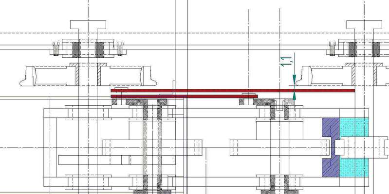

Hallo Martin,
es wird knapp, keine Frage. Es geht um einige Zehntel mm Platz zwischen Treibrädern und Zahnradantrieb- Gestänge.
Aber - meine 1. Achse hat keinerlei Spiel. Sondern ich habe eine Spurweite von 43,8 mm. Damit und mit einer Seitenverschiebung der 3. Achse um jeweils 1,6 mm kommt meine Lok gut durch R3.
Das Schwächen der Stängelchen (laut Zeichnung 1 mm) ist aber auch bei mir eine Option. Vielleicht verzichte ich auch beim vorderen Kurbelzapfen auf den Deckel (die Schraube). In der Praxis sieht es ja doch manchmal anders aus als auf der Zeichnung.
Bild_Zahnradgest_nge (rau.mi)
Den Antrieb des Triebzahnrades will ich genauso machen wie Du. Die Idee habe ich ja von Dir. Nur dass ich das große 2.Zahnrad des Getriebes noch ein wenig durch die Bremstrommel kaschieren will. Wenn Du beim Bild vom 2.3.09 genau hinschaust, siehst Du, dass die Bremstrommel hinten rechts schwächer ist. Auch ein Stück vom weißen Zahnrad ist zu sehen. Die "Bremstrommel" ist hier auf den Bund des Zahnrads aufgeschoben.
Danke auch für die Bilder! So deutlich habe ich diesen Träger für die Vorderachse noch nie gesehen. Aber ich bleibe trotzdem bei meiner Konstruktion.
rau.mi
