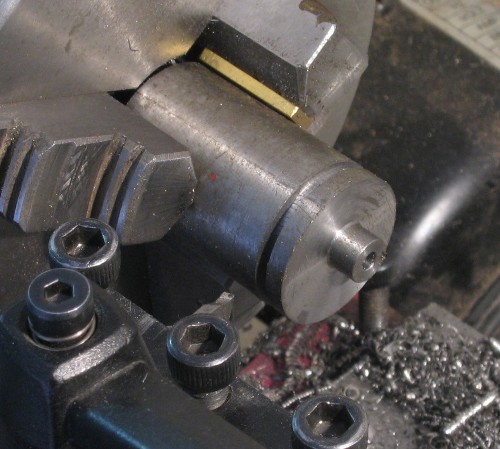

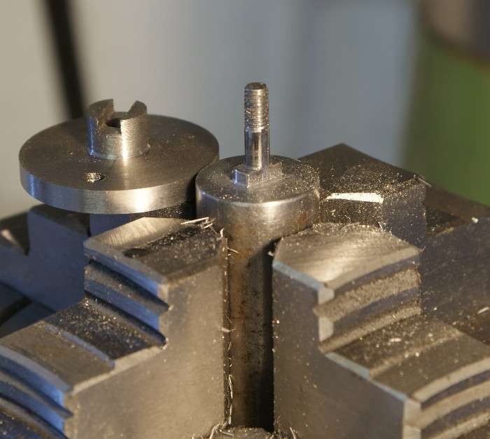

Nun zu den Kurbeln:
ich habe lange überlegt und mich dann entschlossen, sie aus rostfreiem Stahl zu machen.
Zuerst habe ich den Rohling gedreht. Weil mein Rundstahl nicht genug Durchmesser hatte, habe ich exzentrisch gespannt (die Kurbel geht schließlich nur nach einer Seite). Alles mit ein wenig Übermaß.
Kurbel_01 (rau.mi)

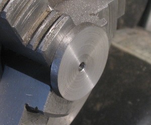

Dann absägen und andere Seite plan drehen.
Kurbel_02 (rau.mi)

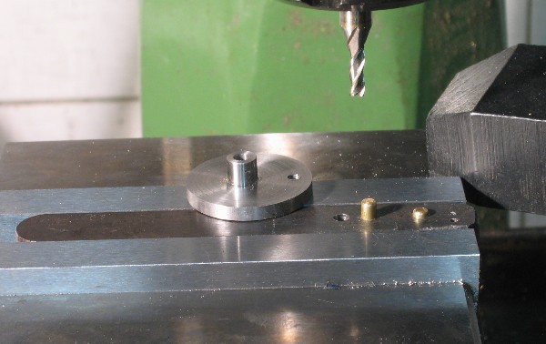

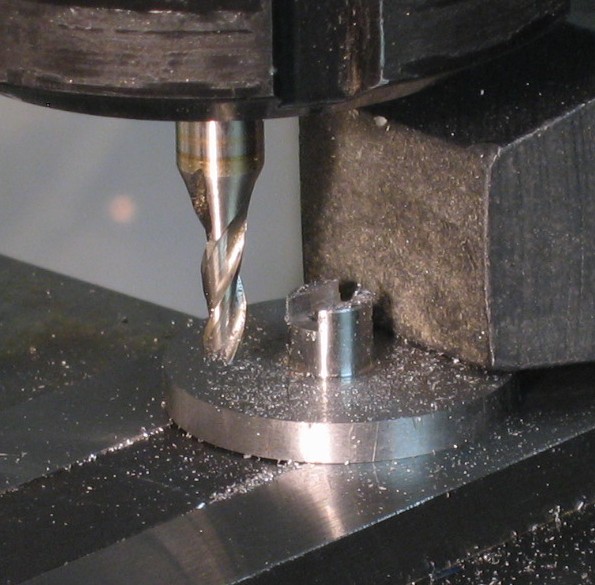

Dann in der gleichen Aufspannung das Loch für den Kurbelzapfen bohren, Gewinde schneiden und mit dem Fräser den Sitz für den Zapfen ausfräsen.
Kurbel_03 (rau.mi)
Dann habe ich mir eine Vorrichtung gemacht zum Fräsen eines Schlitzes im Achsstummel, der hinterher auf der Achse den 90° Versatz garantieren soll: Flacheisen eingespannt, die zwei Löcher gebohrt, Passstifte eingesetzt und in derselben Einstellung den Schlitz gefräst. So sitzt er ohne Fummelei sehr genau.
Kurbel_04 (rau.mi)
Kurbel_05 (rau.mi)
So weit einmal.
Kurbel_06 (rau.mi)
Kurbel_01 (rau.mi)
Kurbel_02 (rau.mi)
Kurbel_03 (rau.mi)
Kurbel_04 (rau.mi)
Kurbel_05 (rau.mi)

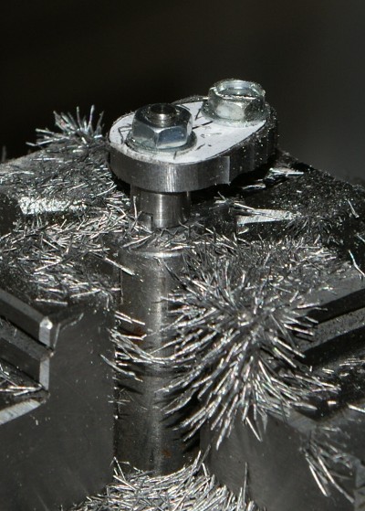

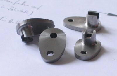

So, jetzt geht es weiter:

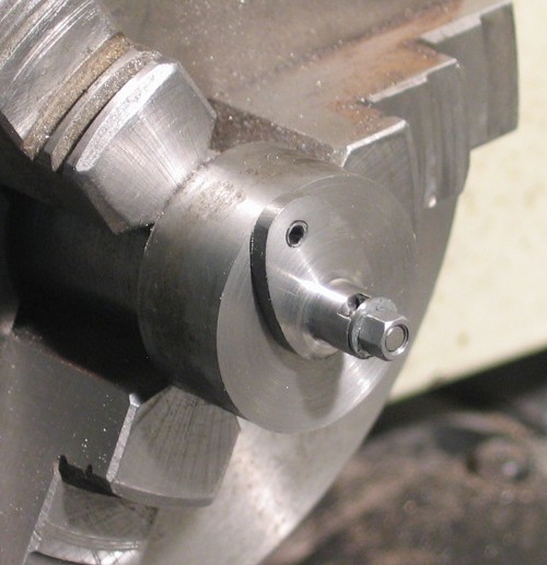

Zur weiteren Bearbeitung der Kurbeln habe ich mir zuerst einmal eine Aufnahmevorrichtung gemacht. Der Schlitz in der künftigen Kurbel tut hier schon gute Dienste, weil er das Teil beim Fräsen nachher absolut exakt hält.
Kurbel_07 (rau.mi)

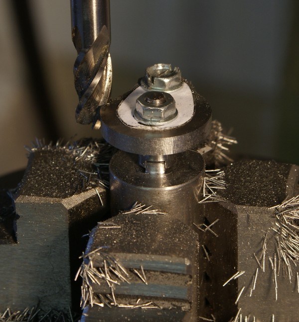

Gespannt habe ich exzentrisch im Vierbackenfutter, nachdem ich den Drehpunkt - entsprechend der Zeichnung - auf dem ersten Rohling angerissen habe. Da die Vorrichtung eingespannt bleiben konnte, weil ich nur die Kurbeln gewechselt habe, ist das mühselige Einstellen nur einmal pro Radius angefallen. Zur Kontrolle hatte ich immer eine Papierschablone oben drauf.
Kurbel_08 (rau.mi)
Die magnetisch gewordenen Späne haben zwischendurch meine künstlerische Ader erfreut.
Kurbel_09 (rau.mi)

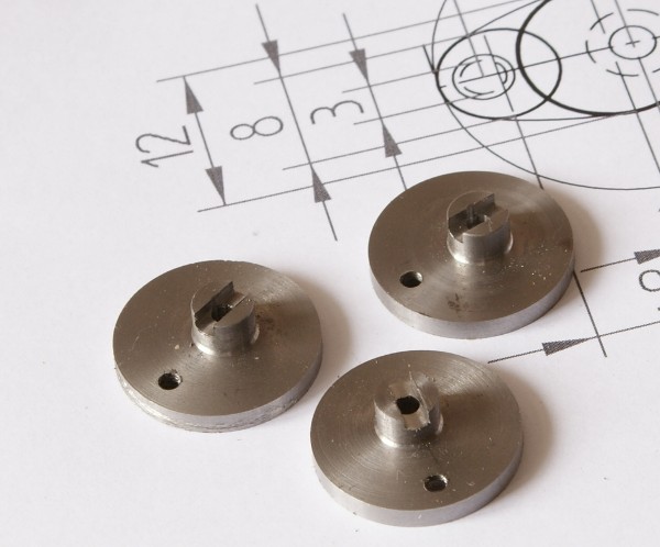

Danach eine weitere Aufspannvorrichtung gedreht und die Kurbeln auf Maß gebracht. Als Festhalter diente u.a. eine Madenschraube im Gewinde für den Kurbelzapfen.
Kurbel_11 (rau.mi)
So weit sind sie fertig.
Kurbel_12 (rau.mi)
Kurbel_08 (rau.mi)
Kurbel_09 (rau.mi)

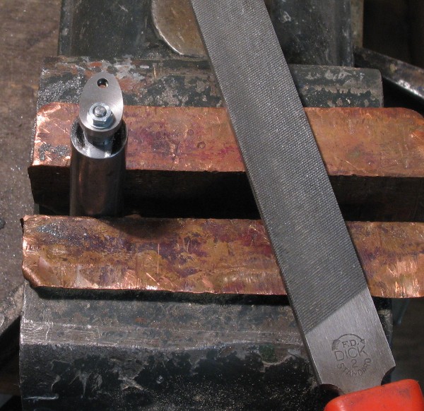

Wieder gibt es Fortschritte zu berichten.
Aber erst noch ein Nachtrag: die großen Radien der Kurbeln sind mit der Feile gearbeitet. Hier ist das Aufspannen in keinem Verhältnis zur Arbeitsersparnis durch die Maschine. Und ich habe zudem festgestellt, dass das Augenmaß bei solchen Formen eine ziemlich unbestechliche Sache ist. Auch hier leistet die Aufspannvorrichtung wieder exzellente Dienste.

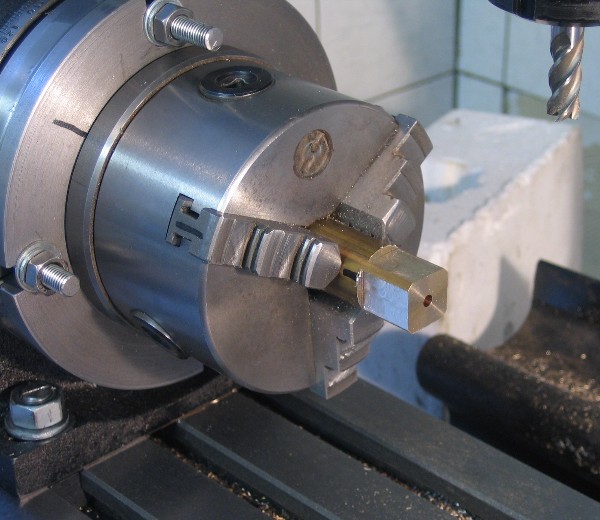

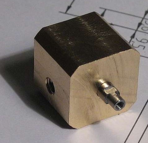

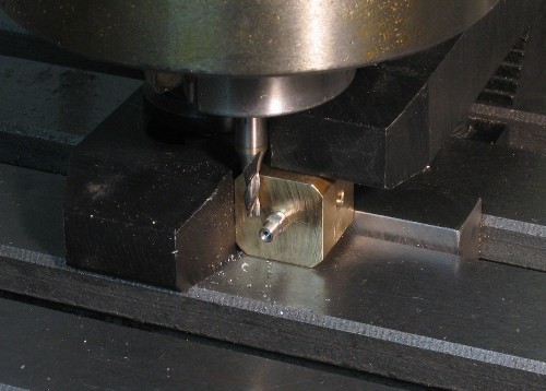

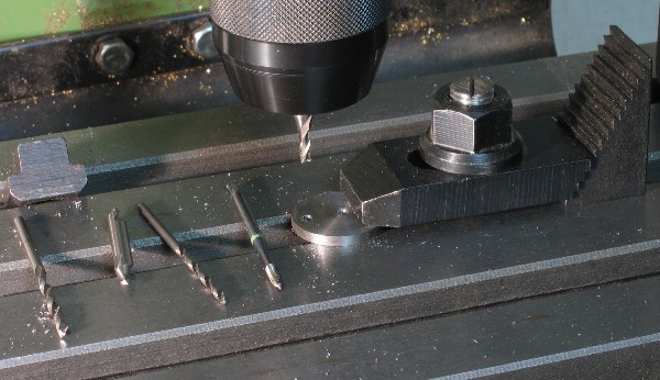

Der nächste Schritt ist die Herstellung einer Einspannvorrichtung für die Achsen zum Anfräsen der Flächen im genauen 90° Versatz.
Da habe ich zuerst auf der Drehmaschine in ein Ms- Stück ein Loch entsprechend dem Achsdurchmesser gebohrt. Dann das Dreibackenfutter ohne das Teil auszuspannen auf dem Rundtisch montiert und sehr genau zentriert.
Achseneinspannvorrichtung_01 (rau.mi)
Danach den Vierkant gefräst und abgesägt.
Zuletzt noch zwei Gewindelöcher gebohrt zum Festsetzen der Achse.
Achseneinspannvorrichtung_02 (rau.mi)
Nun ist die Achse von allen Flächen der Vorrichtung gleich weit entfernt. Das eigentliche Fräsen ist nun einfach: ein rechter Winkel zum Anschlagen auf dem Frästisch angebracht und die Vorrichtung mit der Pratze befestigt. Dann einmal die Frästiefe einstellen und losfräsen. Beim ersten Mal ist das natürlich schon ein Herantasten. Aber wenn die Einstellung einmal stimmt, braucht die Vorrichtung nur um 180° gedreht werden (bzw. 90° für die andere Seite).
Achseneinspannvorrichtung_03 (rau.mi)

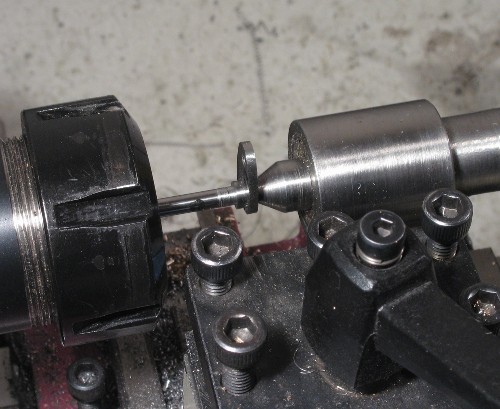

Ich habe mir vorher alle möglichen anderen Methoden für die Befestigung der Kurbeln auf den Achsen überlegt. Aber nach den Erfahrungen mit einer frühen Regner 99 4701, wo die Räder auf die Achsen geschraubt sind und sich immer wieder verdrehen (und dann klemmen), war ich bereit, lieber bei der Herstellung mehr Zeit zu investieren als hinterher für Reparaturen.
488Achseneinspannvorrichtung_04 (rau.mi)

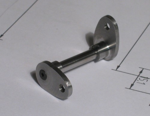

So hat dann die erste Achse ausgesehen. Die Kurbeln befestige ich mit M2 Schrauben.
Die Achse ist so dünn, weil sie innen in einer Hohlachse laufen soll, die dann das Triebzahnrad trägt (das ständig mitläuft, die Kurbeln aber nicht).
Kurbel_13 (rau.mi)

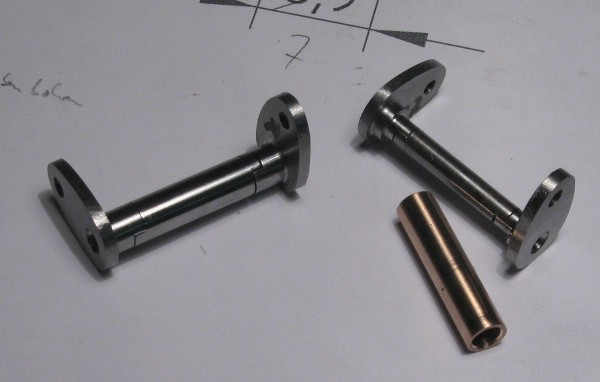

Nach dem ich so weit war, ist mir eingefallen, dass es besser wäre, wenn die Hohlachse wegen ihrer größeren Belastung in den Kugellagern läuft. Also habe ich von den Kurbeln noch ein Stück abgedreht.
Kurbel_14 (rau.mi)
So sehen die beiden Teile dann bis jetzt aus (mit Hohlachse aus Bronze, wegen den besseren Gleiteigenschaften an der später schwierig zu schmierenden Stelle.
Kurbel_10 (rau.mi)
Kurbel_13 (rau.mi)
Kurbel_14 (rau.mi)
Kurbel_15 (rau.mi)
