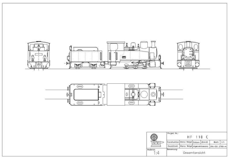

So soll das fertige Modell einmal aussehen:
HF110_C_Gesamt (Flachschieber)

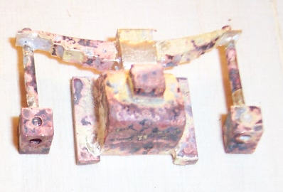

Achslagerattrappen:
Dieses Teil ist aus mehreren Teilen hart (Silberlot) zusammengelötet.Da ist zum einen das "Lager "aus 10x10mm Messing.Es ist 7mm lang und am Ende ca 15° abgescgrägt und oben und Unten mit der Feile verundet.In dieses Teil ist rückwärtig ein Bohrung mit Durchmesser 4mm,5mm tief eingebohrt.Auf der Vorderseite mittig in der Schräge ist noch eine 1,5mm Bohrung eingebohrt in der ein aus Vierkantmaterial 4x4 gedrehtes Teil eingesteckt wird.Das Einsteckteil wird auf 2mm Länge auf Durchmesser 1,5 gedreht und danach so abgestochen,das ein Vierkant mit 2mm breite übrig bleibt.Rechts und links des "Lagers" ist ein 12mm langes Profil 2x3mm angelötet.Die Einfassung für das Federpaket ist aus U-Profil 6x6mm.Nach hineinlegen des Federpaketetes welches aus einzelnen Blechen oder einer gefrästen Feder besteht wird das U-Profil an der Rückseite zusammengedrückt und hält somit die Feder in Position.An den Federenden istein 1,5mm loch eingebohrt durch das ein 16mm langes 1,5mm Messingdrahtstück gesteckt ist.Es mündet in den Befestigungsblock welcher aus 4x4 mm Messingvierkant besteht und 5mm lang ist.Mittig kommt eine 2mm Bohrung durch ,um das ganze mit einer Sechskantschraube M2x8 am Rahmen nach vorherigem ausrichten und Abbohren und Gewindeschneiden zu befestigen.Die Aufnahmen zeigen das Rohteil nach dem Löten.Die 2mm Bohrungen müssen noch rein und zum Teil muß ein wenig durch den Lötverzug nachgebogen werden.Für alle die jetzt besorgt sind hartlöten zu müssen kann ich sagen das die ganze Löterei auch mit Weichlot geht.Nicht vergessen:Flußmittel kann ruhig reichlich verwendet werden.Das die Teile alle Blank sein müssen ist vorraussetzung für haltbare Nähte.

Achslagerattrappen:
