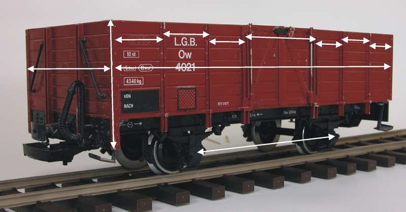

ich kann euch eine kleine Bastelei anbieten, welche die Optik und die Laufeigenschaften einiger LGB-Wagen deutlich verbessert.
So sieht ein normaler LGB-Wagen aus, wenn er einige Jahre auf dem Buckel bzw. den Rädern hat:
Und so ein Umbau:
Wenn euch der zweite Wagen nun besser gefällt, solltet ihr weiterlesen. Falls euch die Vorbildtreue des oberen Wagens lieber ist, findet ihr wahrscheinlich in anderen Foren Beiträge, die euch besser zusagen
Und so ein Umbau:
