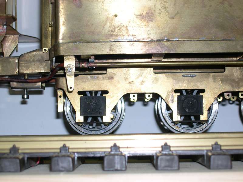

Die Bremsanlage ist am Tender funktionstüchtig ausgeführt. Die Bremszylinder sind zwar nur Atrappen, aber bewegen sich beim bremsen mit.
Und wie funktioniert die Bremse? Mit Dampf?
Ralf
Hallo Mallet,
mit Dampf hatte ich erst vor, doch lässt sich die Bremse dann schlecht dosieren.
Ich werde sie über Microservos ansteuern.

Ralf, mit welchem Dienstgewicht von Lok und Tender rechnest Du etwa? Die Bremse wird sicher eine Klotzbremse, oder?
Ralf
Beiträge: 399
Wohnort: im Keller
Re: Kapspurlok
Beitrag von Ralf »
siehe Seite 1 dort steht:
Tendergewicht: 4,8 Kg leer, ohne Gastank und Akkus.
Fassungsvermögen: 3,5 Liter Wasser
Alle 6 Achsen im Tender gebremst.
Funktionstüchtige Handbremse
Lok: 4 Achsen gebremst, Gewicht und so weiß ich noch nicht.
Ich schätze aber, das alles zusammen(incl Tender) so um die 20Kg wiegen wird.
Bei der Feuerung habe ich mich noch nicht festgelegt. Hat alles ein Für und Wider.
Mindestradius bisher 2,2m, ich will aber noch weiter runter. Mir ist da noch eine Idee gekommen.
Bisher sind 38 Kugellager verbaut und reichlich Schrauben ab M0,8 bis M3
Länge des ganzen Teils ist 125cm üP
:wink:
Also , den Radius habe ich jetzt auf 2 Meter bekommen, aber da werden dann reichlich Späne im Gleisbett liegen!
Und die Bremse ist eine Klotzbremse. Im Moment kann ich kein Bild davon machen, da sie zerlegt ist und erst nach dem Lackieren wieder dran kommt.
Ist einfach eine fummelei sie anzubauen und einzustellen.

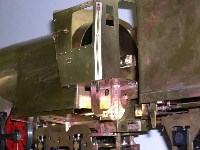

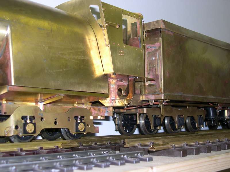

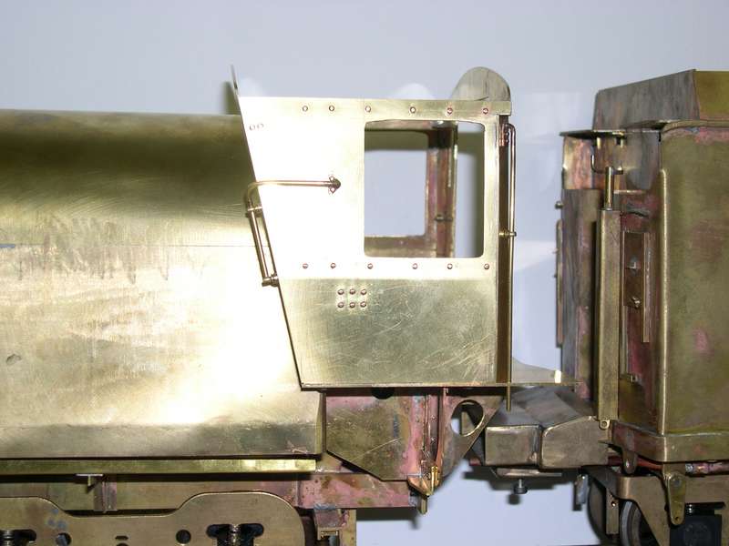

Hallo Gemeinde,
hier mal meine Wochenendarbeit:
reddevil_008 (Ralf)
reddevil_013 (Ralf)
reddevil_016 (Ralf)

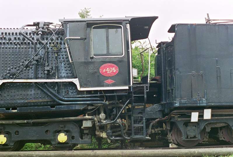

und jetzt noch das Orginal dazu. Ist zwar eine 25NC , aber ist ja baugleich :wink:
25NC Seite (Ralf)
Ich glaube bis auf die Bögen der vorderen Griffstangen ist es ganz ansehnlich geworden.

Beiträge: 2344
Re: Kapspurlok
Hallo Ralf,
...... ist es ganz ansehnlich geworden.
Das ist nicht nur ganz ansehnlich geworden, das sieht fantastisch aus.
Mich beeindrucken alleine schon die Abmessungen der gigantischen Maschine - echtes "heavy metal". :D
Gruß vom Stoffel :scherzkeks:
erhard
Beiträge: 170
Wohnort: Nähe HN
Re: Kapspurlok
Beitrag von erhard »
Hut ab....
erhard
Ralf
Beiträge: 399
Wohnort: im Keller
Re: Kapspurlok
Beitrag von Ralf »
Stoffel hat geschrieben:....ungen der gigantischen Maschine - echtes "heavy metal"...
erhard hat geschrieben:Hut ab....
Danke, das baut auf! :wink:
Besonders, nachdem ich nun das Dach schon 3 mal gebaut habe und immernoch nicht damit zufrieden bin :roll: :evil: :oops: :x
Irgendwie steigt mein Blechverbrauch rapide an :cry:
Ralf
Ralf
Mallet
Beiträge: 346
Re: Kapspurlok
Beitrag von Mallet »
:respekt:
Alle Achtung, Ralf! Der Devil wird seinem Namen alle Ehre machen. Bei der Größe sollten ja auch eine anständige Pfeife und ein Injektor kein Problem sein, oder? Ich weiß nicht, was Du gegen die Bögen der Griffstangen hast. Auf den Fotos sehen die doch sehr gut aus. Ich hoffe doch sehr, dass das gute Stück eine Kohlefeuerung bekommt, damit der Devil ordentlich Dreck machen kann (siehe Video von Bahnrolli :wink: ).
Gruß, Mallet
Schrauber
Beiträge: 1220
Wohnort: Sonneberg
Re: Kapspurlok
Beitrag von Schrauber »
Hallo Ralf,
kann mich Olaf nur anschließen. Ich finde die Griffstangen sehr gut gelungen. Auch der Rest ist :gut: :respekt:
Freue mich schon darauf, das Monster :wink: live und in Funktion zu erleben...
Gruß Schrauber :snowman:
