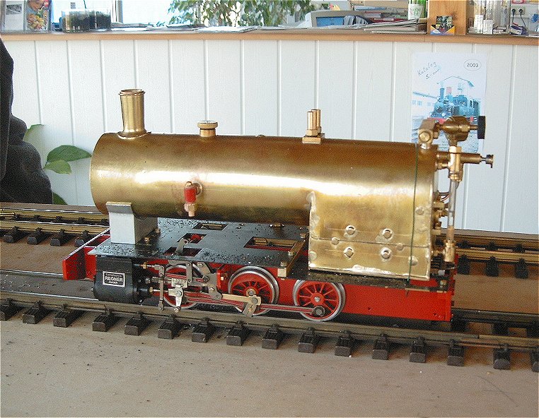

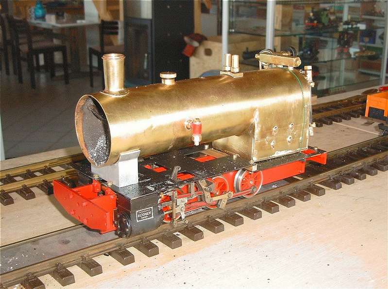

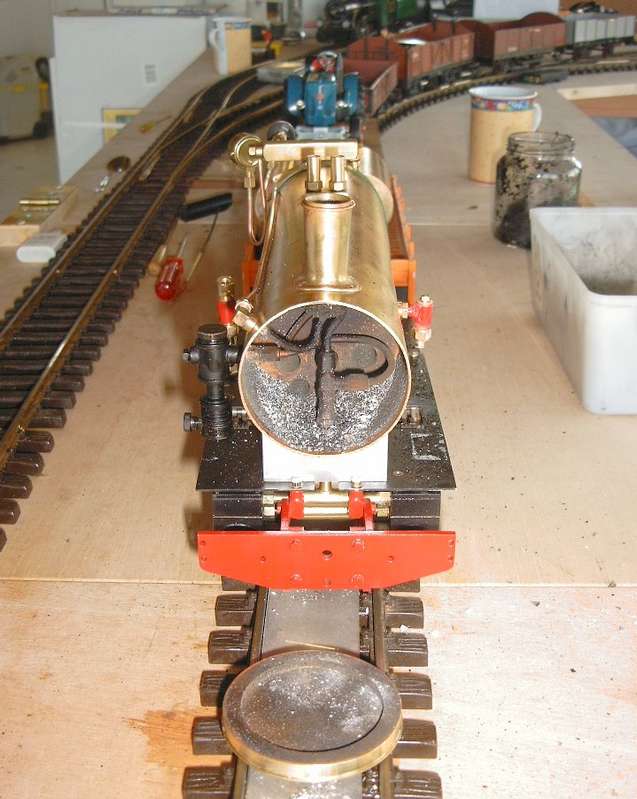

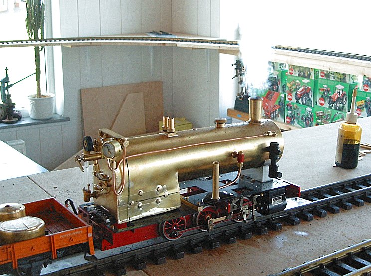

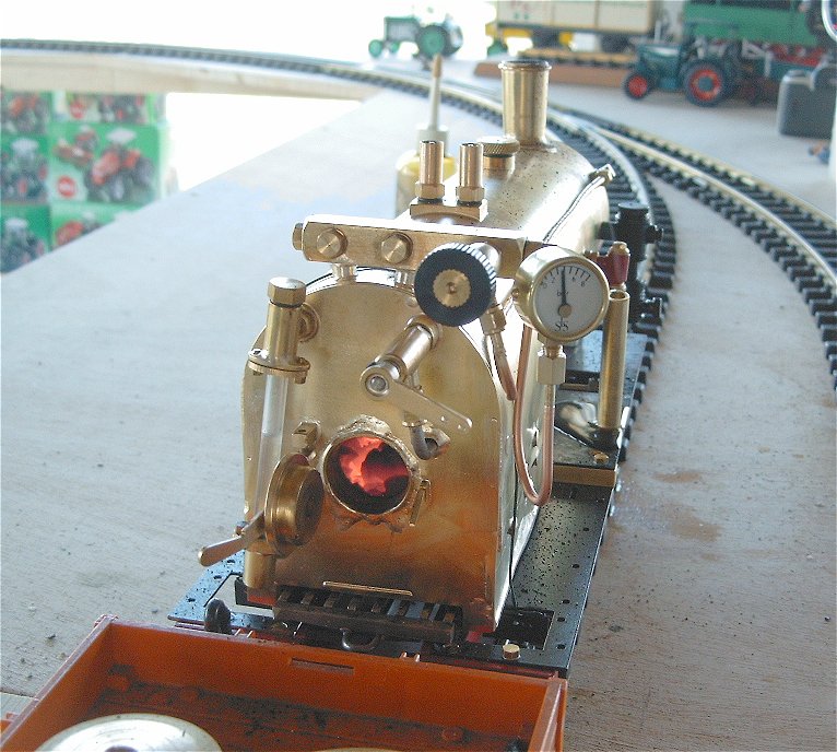

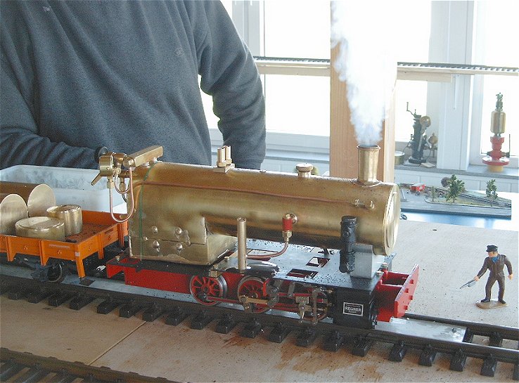

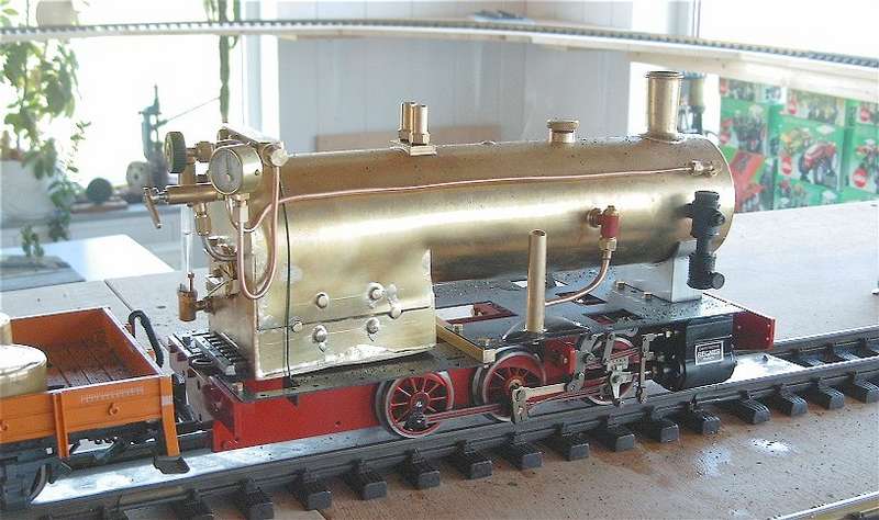

Kohlelok 996101 fiffi im Rohbau
hier seht Ihr ein paar Fotos von ersten Anheizen mit Kohle. Die Lok wie auf dem Bild wurde von Ralph für einen Kunden auf der Basis eines Regner Fahrwerks gebaut. Die Lok soll nicht nur toll dampfen, wie man auf den Fotos sieht, sondern sich noch besser anhören. Aber seht selbst:
Viele Grüße, fido
