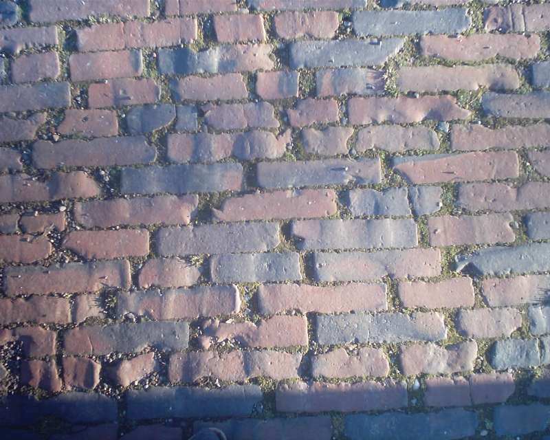

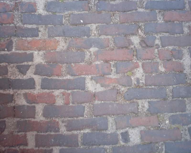

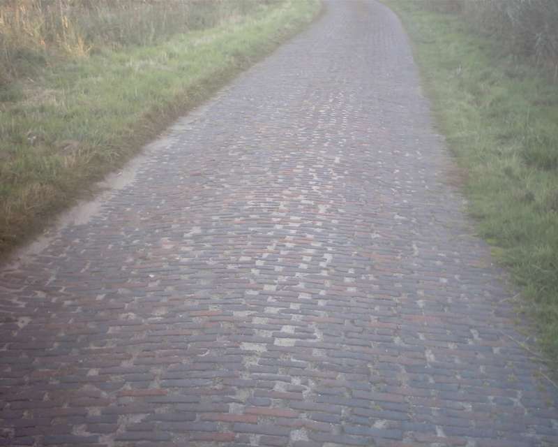

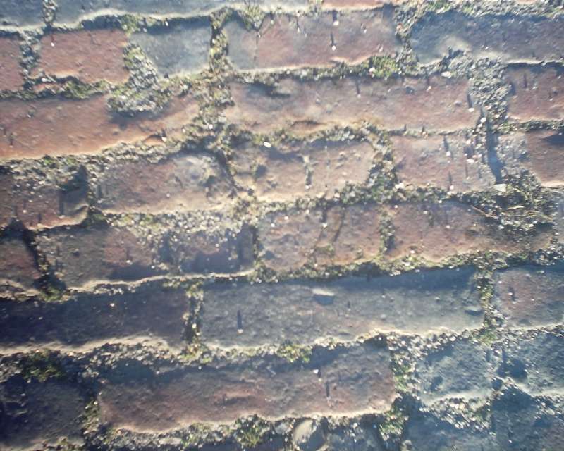

Moin!
Nachdem ich die Digitalcamera wiedergefunden habe wuste ja wo sie liegt... und das sonnige Wo-Ende unsinnvoll mit renovieren verbracht habe, habe ich mir am Sonntag ein paar freie Minuten mit der Familie gegönnt und Ziegelpflaster an der Nordsee studiert
Bei neuen Pflasterungen werden etwas größere -sehr gleichmäßig gebrannte- Steine verwendet. Bei den auf Bahnanlagen (In diesem Fall die Pflasterung von Bahnanlagen im Hafen) älteren Ursprungs ahndelt es sich um den klassischen Ziegel aus UrUrgroßvaters Zeiten, lose in Sand verlegt-ursprünglich, wie an wenig belasteten Stellen noch zu sehn, Stein an Stein. nach gebrauch der gepflasterten Fläche brechen die Kanten und die Fugen sehen danach so aus:
Ziegelstraße 1 (Feldbahn-Alex)
Ziegelstraße2 (Feldbahn-Alex)
Ziegelstraße3 (Feldbahn-Alex)
Ziegelstraße4 (Feldbahn-Alex)

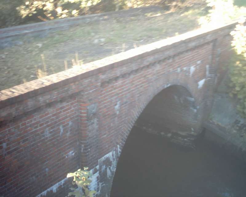

Und wenn die Maurer und Pflasterer fleißig waren, kommen auch noch solche schönen Ziegelsteinbrücken dabei heraus (ehemalige Bahnbrücke des Hafenanschlußgleises:
Ziegelsteinbrücke (Feldbahn-Alex)

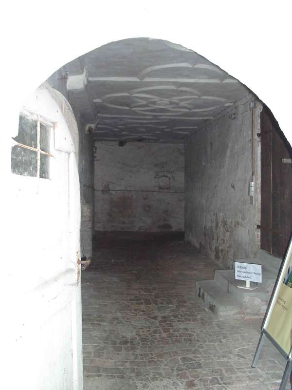

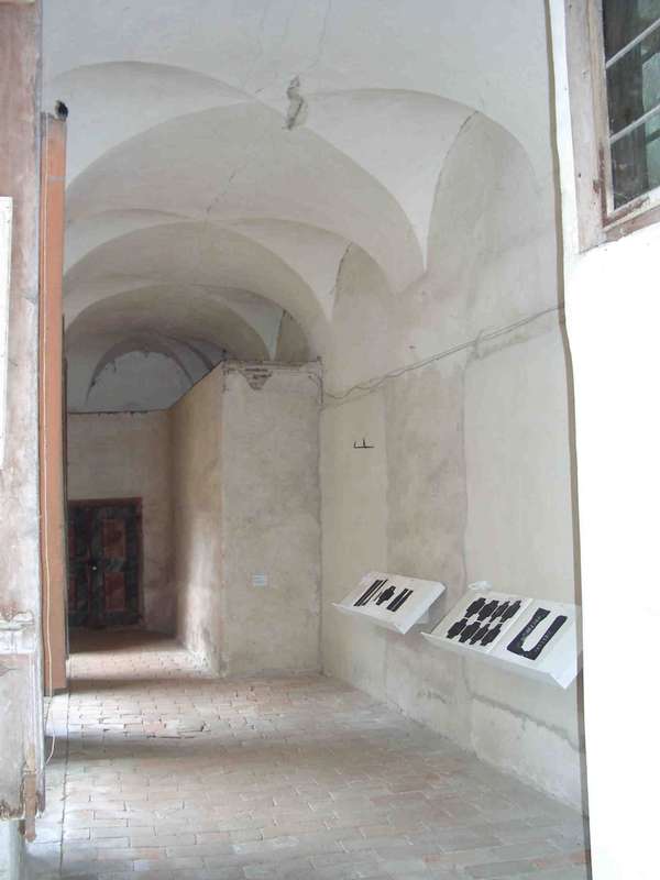

Hi Leute,

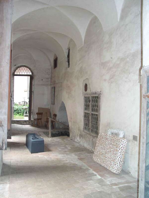

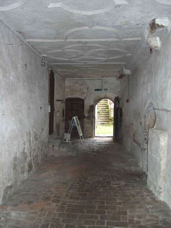

auch ich kann Euch ein wenig zupflastern mit Pflaster aus dem Südwesten, genauer aus dem Kloster Inzigkofen im Kreis Sigmaringen. Hier haben die Augustinerchorfrauen ihren Kreuzgang und den Durchgang im Mesnerhaus mit Backsteinen im liegenden Format von circa 16x28cm gepflastert. Wer genau den Boden des Kreuzganges studiert, der wird den ausgelatschten Pfad erkennen, auf dem die Damen einst ihre Runden drehten. Der Boden des Durchganges weist zum Teil die schon beschriebenen, zweifach gebrannten Ziegel auf. In der Hauptsache liegen aber einfach gebrannte Steine.
´n Gruß vom Uli
übrigens wurde der Durchgang im Mesnerhaus wohl um die Jahrhundertwende 16./17. Jh. und der Kreuzgang Mitte des 17. Jh. (Barock) angelegt.
Kreuzgang1 (US-rail-Uli)
Kreuzgang2 (US-rail-Uli)
Mesnerhaus1 (US-rail-Uli)
Mesnerhaus2 (US-rail-Uli)
´n Gruß vom Uli
