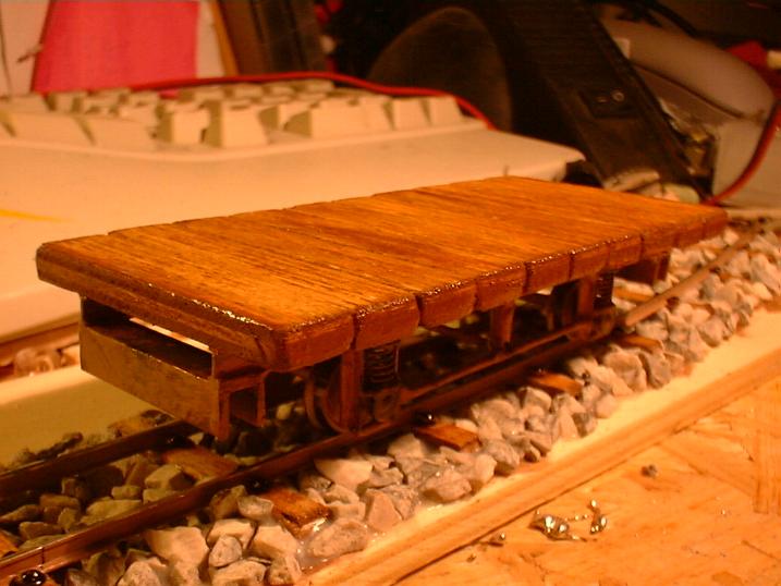

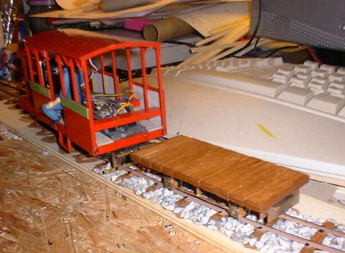

Frei nach den Zeichnungen und Bildern von Paul Napier habe ich mal einen
holzbeplankten Flachwagen gebaut , dessen Fahrgestell als Grundlage für
weitere Wagen benutzt wird . Material : Messing , Kupferdraht , Holz , Räder
von Conrad , Kugelschreiberfedern , Window Colors Konturenfarbe und
ausnahmsweise mal keine Pappe :!: :D :!:

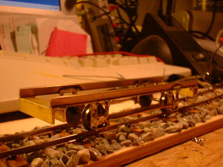

L_01 (Regalbahner)
das Messinggestell noch nicht gesäubert
L_02 (Regalbahner)
Materialwert ca. 5 Euro Bauzeit ca. 5 Stunden

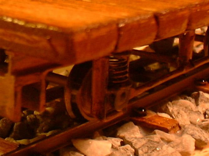

Radaufhängungen eine rechte Fiselarbeit ich glaub ich brauch bald ne Brille :(

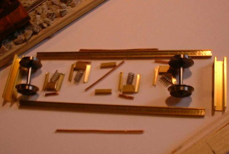

der Metallteilesatz für das Fahrgestell - könnte schon fast in Serie gehen

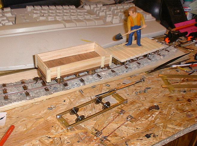

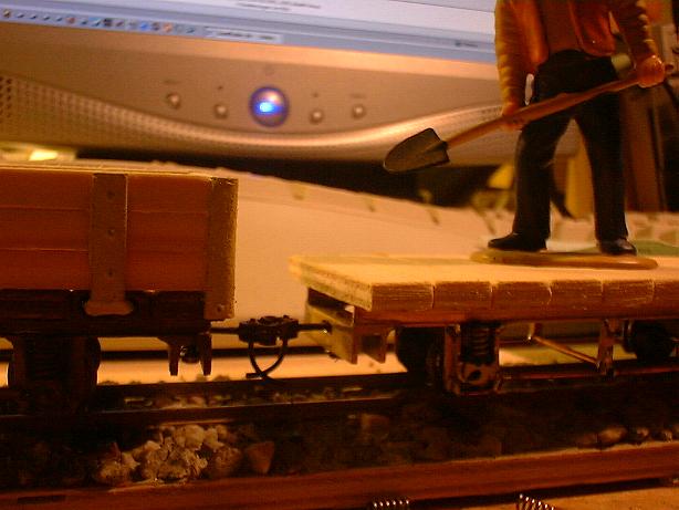

der linke Wagen hat Seitenwände bekommen , der rechte ist neu und jede
Menge Kleinkram für die nächsten Fahrgestelle
die Gleise sind inzwischen mit Tackernägeln befestigt

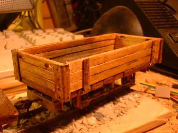

Mein kleiner Arbeitszug wächst .
L_16 (Regalbahner)
der offene Wagen ist nun auch fertig gealtert

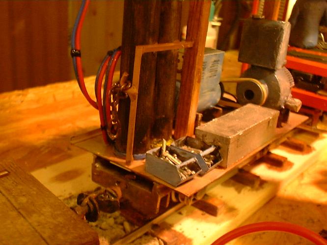

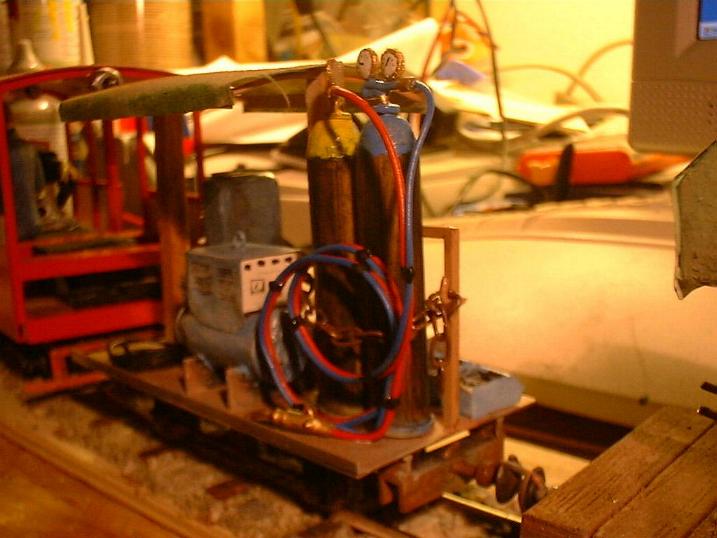

der Werkstattwagen mit Autogen und Elektroschweißgerät (Alles Eigenbau -
keine Zurüstteile)
L_18 (Regalbahner)
Dieselgenerator , Alukiste und Tobi's Werkzeugschachteln mit Gleisnägeln
L_19 (Regalbahner)

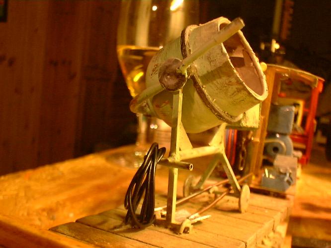

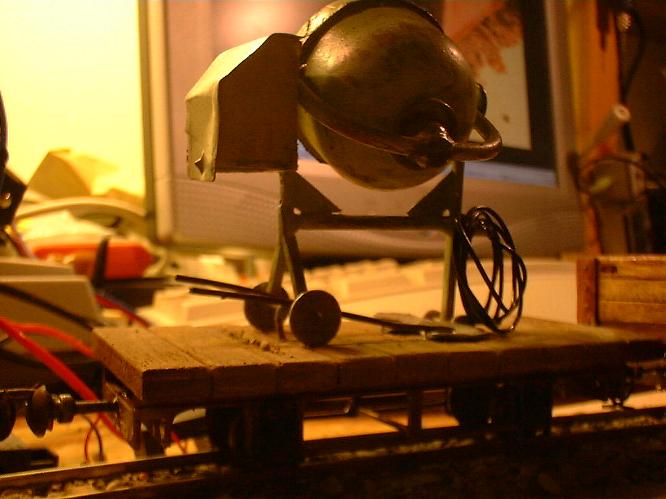

Der Mischerwagen
L_20 (Regalbahner)
das war mal ein Überraschungsei das Gestell ist Messing
Es wurde alles Mögliche verwendet : von Leuchtstoffröhrenstartern
über Kabelklemmen , Holzrundmaterial für die Gasflaschen , viel Draht ,
natürlich Papier und Pappe , viel Farbe bis hin zu Segelpersennig für das
Dach des Werkzeugwagens . :shock: :idea: :D

das sieht erstklassig aus, was du hier zu Tage förderst! :zustimm: :yau: :respekt:
Gerade die Schweißgeräte und den Mischer finde ich echt stark, die sehen richtig echt aus! Dass du meine Werkzeugkisten gebastelt und verwendet hast, freut mich riesig, da hat sich die Arbeit mit den fummeligen Dingern gleich doppelt gelohnt! ;D Hast du für den vorderen Handgriff ein Stück Isolierung, welches du mit zwei Drähten fixiert hast, benutzt? So hat es Locke in meinem Thread auch gemacht! Ich habe nur ein Stück Klingeldraht reingefummelt, wenn man die Boxen anschließend in Ruhe lässt, dann hält das auch! :roll: :D

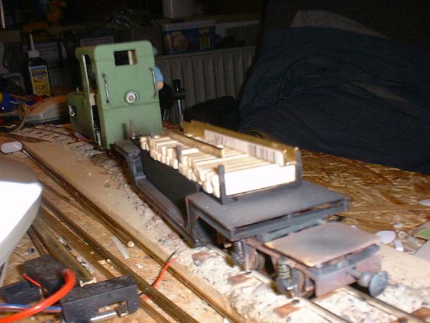

Ich baue gerade an einem netten Bogie Well Deck Wagon für die
DCR Tunnelbaubrigade .
BW_09 (Regalbahner)
diesmal vollständig aus Metall
Vorbild : fotos/showphoto.php?photo=10579&size=bi ... hecat=6451
Nun habe ich auf der Zeichnung des ehrenwerten Herrn Napier
Soetwas wie eine Handbremse entdeckt :
http://www.gn15.info/image.php?img=dcr_welldeck.gif
Diese würde ich dem Wagen auch gerne spendieren , habe aber überhaupt keinen Plan , wie soetwas richtig aussieht , geschweigedenn funktioniert :roll: :cry:
Giebt es unter den Wald- und Feldbahnern Jemand , der mir da weiterhelfen kann :?:
Tschau der Regalbahner
Beiträge: 6479
Re: DCR Wagen in Gn15
Hallo Allerseits
Aufmerksame BBF Leser haben sicher schon mitbekommen , daß der
Bogie Well Deck Wagon inzwischen Farbe sowie seinen augeklügelten ,
abnehmbahren Aufbau bekommen hat . Damit lassen sich lange Materialien
wie Schienen oder Stämme längs transportieren . Auch quer zur Fahrtrichtung
ist der Transport von Holz bzw. Schwellen problemlos möglich .
Innen lassen sich dann noch Steine oder sonstiges Kleinzeugs verstauen .

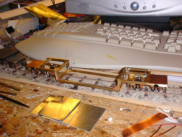

Ein weiterer Wagen ist bereits in Bau . Er soll als Basis für den Personenwagen
des "Vintage Train" dienen .
Weitere Bilder folgen ...

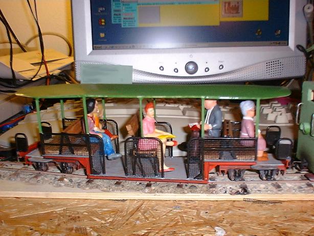

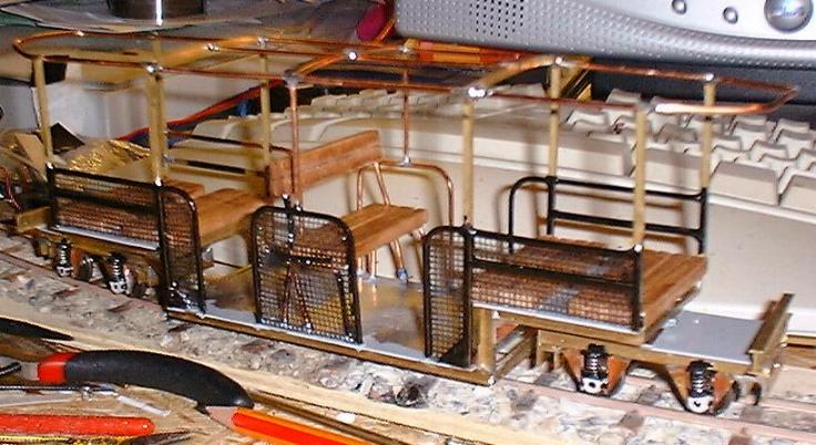

Heute giebt es endlich ein par Bilder vom fertigen Personenwagen .

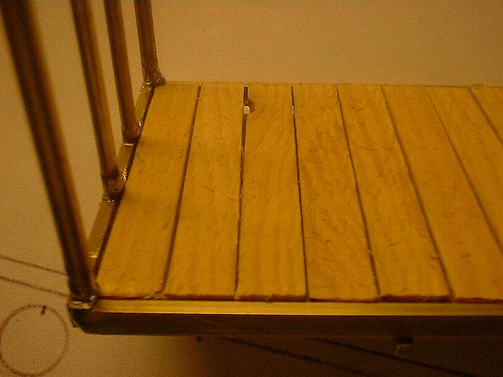

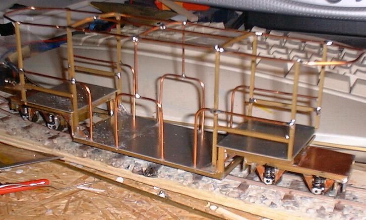

PW_02 (Regalbahner)
Der Aufbau ist aus allerlei Metallen : Messing , Kupfer , Aluminium entstanden.
Der Wagen hat mit knapp 28 cm Länge ein gutes Gewicht .

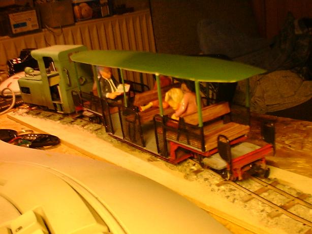

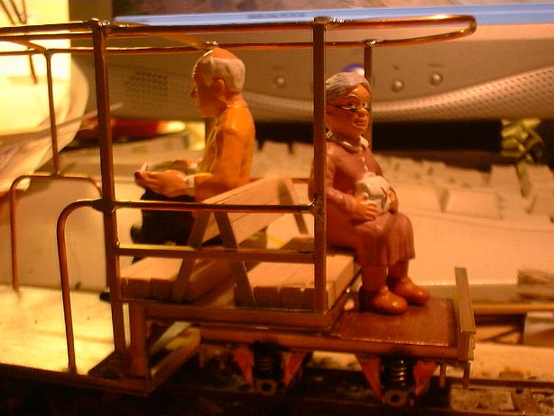

PW_03 (Regalbahner)
Oma Gerda und Opa Werner beim Probesitzen
PW_04 (Regalbahner)
jetz kommen die vielen Gitter dran ; aus Fliegengage ein ziemliches Gedultsspiel

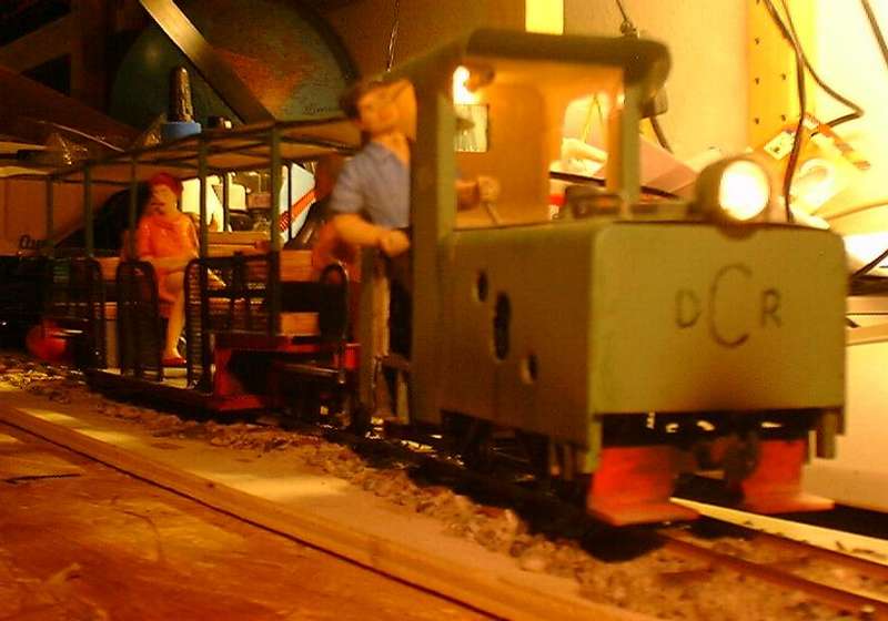

der Opa interessiert sich wenig für die Kupplungen er ist in den neuesten Modelleisenbahner vertieft (er steht voll und ganz auf HO :cry: )
PW_06 (Regalbahner)
so nun ist er fertig , das war ein gutes Stück Arbeit
PW_07 (Regalbahner)

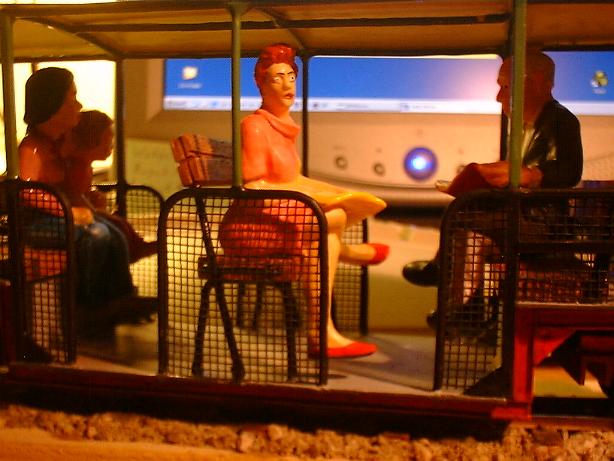

die Dame mit den Glubschaugen muß wohl gerade was ziemlich unerhörtes
gesehen haben - interessant für Unsereiner ist aber ihre Sitzbank mit in
Fahrtrichtung umklappbarer Lehne . Das hat mich 1994 im Original bei der
"Snake" schon begeistert .

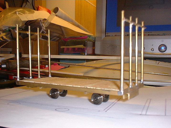

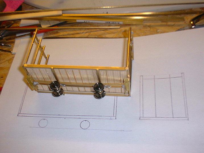

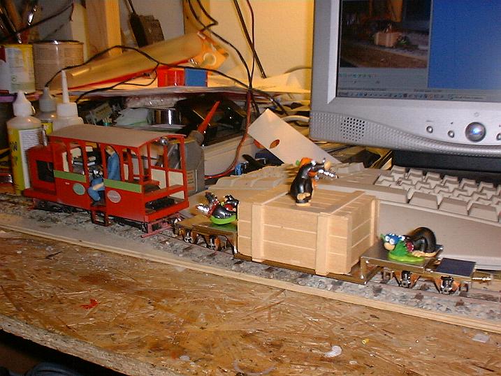

Holzwagen_02 (Regalbahner)
als Vorlage habe ich leider nur eine Skizze von Paul und die Grundmaße
Holzwagen_03 (Regalbahner)
ein schönens Bettgestell aus Messing
Holzwagen_04 (Regalbahner)

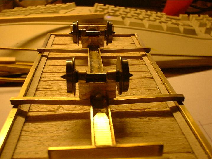

echtholzbeplankt
Holzwagen_05 (Regalbahner)
das Ganze schaut recht kippelig aus , ist es sicher auch . Aber im Original
muß es ja funktionieren :roll:
