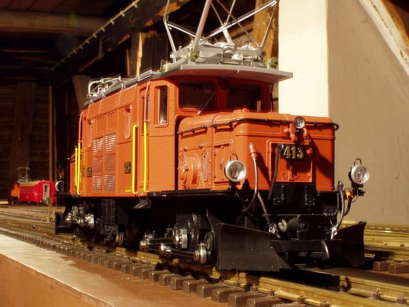

anscheinend gibt es doch einige, die Interesse haben, aus ihrem groben Krokodil von der Stange ein Modell zu machen. Also, nachdem ich von meinem Werk bessere Bilder habe, ein paar Anregungen.
Krokodil Umbau ganz (rau.mi)
Die einfachste Verbesserung ist am Pantografen: MS- Draht gebogen, weich gelötet und mit Silberfarbe gestrichen.
Dann natürlich die Abdeckung der Federn: Aus einem Alu- Klötzchen gefräst und gefeilt.
Federabdeckung Panto (rau.mi)
Und gleich noch die Pfeife angebracht, auch aus MS gedreht und gelötet.
Krok Dach (rau.mi)
Die falschen Scheibenwischer habe ich entfernt und einen neuen gebaut: nur zwei Streifchem Vierkant MS aufeinandergelötet und unten mit einem Zapfen versehen. Nebenbei ist natürlich die Fahrtberechtigungslampe noch rot gestrichen worden.
Krok von vorn 2 (rau.mi)
Bremsschläuche Krok 2 (rau.mi)

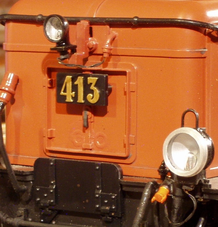

Am meisten Arbeit hat natürlich die Front gemacht. Die Brems- Rohre sind aus 1,5 mm Rundmessing. Damit sie nicht nur nach Draht, sondern wie verschraubte Rohre aussehen, aussehen, habe ich kleine Ringe gedreht und draufgelötet. Auch die Lampensteckdosen haben einige Mühe gemacht, bis ich die richtige Größe raushatte und die Halter schön rechtwinklig geraten sind.
Ich habe sie schließlich aus Vierkantrohr gemacht.
Lampe von hinten (rau.mi)
Dann habe ich auch die Schutzbleche über der vorderen Kurbel, für die LGB schon einen Ansatz vorgesehen hat, aus 0,3 mm MS- Blech gebogen und angebracht. Auf die Nieten, die eigentlich auch noch drangehören, habe ich verzichtet, was mich inzwischen einbisschen ärgert.
Das Schwierigste war die Obere Lampe. Wegen der runden Hinterseite lässt sie sich nicht eben gut einspannen und auch beim Löten wollte sie nicht so recht am Ort bleiben. Aber schließlich hat es einigermaßen geklappt.
Obere Lampe (rau.mi)

Du hast wirklich viel aus dem LGB-Modell herausgeholt. Alle Achtung! Besonders die Pantographen finde ich sehr gut gelungen. Das Untergestell wurde laut Jeanmaire seit 1968 grau gestrichen. Je nachdem welche Epoche Du fährst, könnte es also auch grau sein.

durch Deine Verbesserungen ist es Dir doch sehr gut gelungen, das Lebkuchen-Kroko aufzuwerten. Der Gesamteindruck ist jetzt schon ein ganz anderer. Besonders gut gefallen mir die Pantos und die Lampen.
Bei den Pantos könntest Du die gekreuzten Diagonalen im unteren Bereich noch entfernen. Meines Erachtens sind die nicht vorbildgerecht. Für die Stabilität braucht man sie jedenfalls nicht. Schau´ aber bitte vorher nochmal nach, wie die Dinger zu Deiner Epoche aussahen. Im Laufe der Zeit waren verschiedene Panto-Typen auf den Kroks drauf.

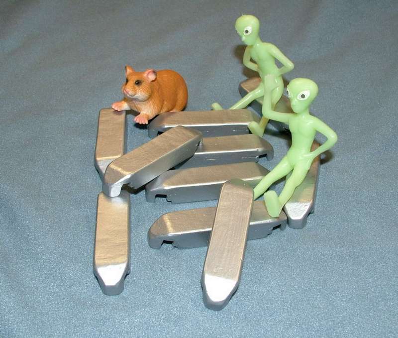

Die Schiffchen (Abdeckung der Pantoantriebe) hast Du auch spitzenmäßig hingekriegt. Meine sind nicht ganz so hübsch, allerdings als Gussteil ausgeführt.
Antrieb-Abdeckung aus Weissmetall (Stoffel)
Das Dingens paßt genau in die Lebkuchen-Pantos. Wer Bedarf hat, bitte bei mir melden. Gegen ein paar Taler mache ich gerne ein paar Abgüsse.
Gruß vom Stoffel
