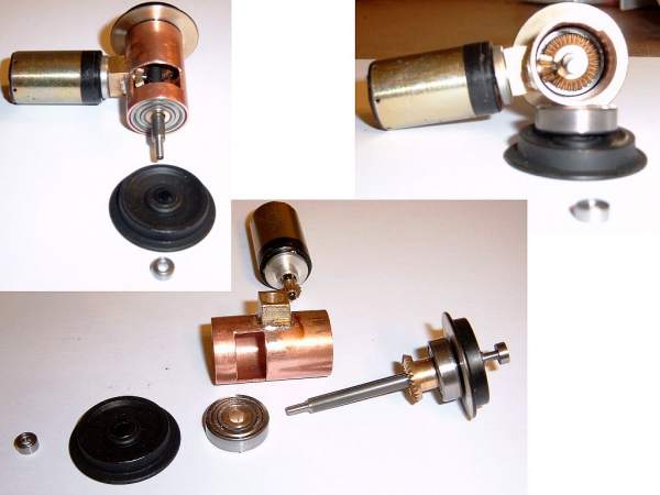

Wie ich Dich kenne, wird's wohl mal wieder ein berühmter Gerd'scher Tatzlagerantrieb.Waldbahner hat geschrieben: Im Moment setzte ich die Einkaufsliste für den Antrieb zusammen... Nach reiflichem Überlegen werde ich den auch selber bauen, da es nichts fertiges gibt, das sich ohne Probleme verwurschteln läßt
(Verzeihung ) Ich will mich ja nicht einmischen, da ich aber auch gerade an einem Antrieb für ein kleines Feldbahndieselchhen am basteln bin, wollte ich trotzdem mal folgende Idee einwerfen:
Eigentlich ganz simpel und für gewillte Normalsterbliche durchaus realisierbar. 22er Kupferrohr aus dem Sanitärbereich, 20er Kugellager passen mit geringfügigen Spiel rein (abschließend einkleben o.ä.), Fauli-Getriebemotor (1:15) und Kegelzahnräder (15Z und 30Z) hatte ich in Sinsheim bei Lemo-Solar erbeutet und geben ausreichend Untersetzung. Kostenfaktor im vorliegenden Fall insgesamt ca. 25,-Euro.
Die rechteckige Öffnung ist für die Kraftübertragung auf die zweite Achse mittels Zahnriemen vorgesehen (gibt's auch bei Lemo'S) und damit dürfte man das Ding für fast alles mißbrauchen können, zumal es keine Ansprüche an eine besondere Chassiskonstruktion stellt.
Die Konstruktion ist vielleicht/sicher noch optimierungsfähig, wie gesagt, nur mal so zum wohlwollenden Begutachten durch den Waldmeisterbahner....

Hi Steffen,Bommel hat geschrieben:22er Kupferrohr aus dem Sanitärbereich, 20er Kugellager passen mit geringfügigen Spiel rein (abschließend einkleben o.ä.), Fauli-Getriebemotor (1:15) und Kegelzahnräder (15Z und 30Z) hatte ich in Sinsheim bei Lemo-Solar erbeutet und geben ausreichend Untersetzung. Kostenfaktor im vorliegenden Fall insgesamt ca. 25,-Euro.
das sieht doch gut aus. Die Kegelräder bringen den Vorteil, das Du auch größere Motoren einbauen kannst. Falls Du aber die Achse gefedert einbaust (das bietet sich an), musst Du auf die Verbindung zur 2. Achse verzichten.
Abweichend dazu werde ich bei meinen Antrieben versuchen, den Antrieb vom Radsatz abnehmbar zu machen. Dazu muss das Teil, das die Radachse umschließt, teilbar sein. Eine ähnliche Konstruktion findet sich unter igj02t.htm
PS: Die neue Tatzlagerdiskussion wäre ein eigenes Diskussionsthema wert
Viele Grüße, fido

Hi Fido,fido hat geschrieben: Falls Du aber die Achse gefedert einbaust (das bietet sich an), musst Du auf die Verbindung zur 2. Achse verzichten.
ja, ich habe vor den Antrieb gefedert einzubauen. Deswegen war ich mir mal nicht zu fies, auch noch den Luxus kleiner Kugellager (7x3x3mm, siehe rechts auf der Achse steckend und links daneben liegend) für die Achslagerung vorzusehen. Die Verbindung zur zweiten Achse mittels Zahnriemen sollte eigentlich (hoffe ich zumindest, muß ich dann ausprobieren) ausreichend flexibel sein, um die Kraftübertragung zwischen gefederten Achsen zu bewerkstelligen. Oder an welcher Stelle hast Du da Bedenken?
Schöne Grüße von der Bommelbahn

Hi Steffen,Bommel hat geschrieben: Die Verbindung zur zweiten Achse mittels Zahnriemen sollte eigentlich (hoffe ich zumindest, muß ich dann ausprobieren) ausreichend flexibel sein, um die Kraftübertragung zwischen gefederten Achsen zu bewerkstelligen. Oder an welcher Stelle hast Du da Bedenken?
flexibel ja, aber Du musst den Zahnriemen straff halten, sonst rutscht er durch. Die Spannung drückt dann die senkrecht verschiebbaren Achslager fest in den Rahmen oder in das Drehgestell, so daß sich die Achse nicht mehr senkrecht bewegen kann und es nicht mehr federt. Für eine funktionierende Federung muss sich das Lager wirklich leicht bewegen.
Du könntest aber statt einem 2. Motor die Radsätze auch mit einer Längswelle mit Kegelrädern verbinden.
Viele Grüße, fido
