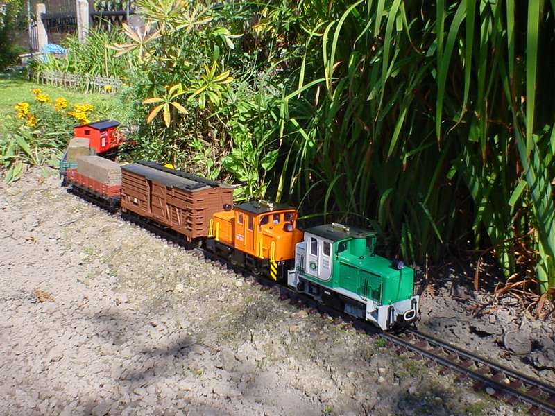

tolle Anlage mit viel Liebe zum detail. So nun habe ich schon eine Frage. Ich staune über die langen Züge die die Schoemas ziehen. Sind diese mit zusätzlichen Gewicht versehen? Wenn ja wieviel kg wiegt so ein Teil jetzt. Ich habe auch zwei Stück von den Dingern eine habe ich zusätzlich beschwert aber mehr wie vier Zweiachser (an leichter Steigung) sind trotzdem nicht drin. Beide haben eine einheitliche Loksteckdose erhalten, somit kann ich über Kabel beide verbinden und in Doppeltraktion auch schwerere Züge beförtern (Analogbetrieb).

JA, die Motorvorbauten sind foll mit Stahlplatten.
Blei wäre natürlich besser, doch leider habe ich keines.
Das Problem bei zu viel Gewicht ist nur, dass dann die Getriebe möglicherweise leiden.
Ich Tausche auch immer das Rad mit dem Haftreifen aus, so hat man bessere Stromabnahme und das Getriebe wird nichtmehr so stark belastet.
Die Züge, die die Schömaloks ziehen sind noch nicht das maximum, dies habe ich noch nicht ausprobiert und über eine leichte Steigung fährt sie auch.
Genaue Angaben zum gewicht habe ich leider nicht, kann aber mal wiegen gehen.

So, die grüne Schöma wiegt ca. 2,3 Kg
die schwarze ca. 3 Kg
zwei weitere jeweils 2Kg und 2,1 Kg
also so etwas zwischen 2 und 2,5 Kg ist in etwa das idealgewicht (erfahrungswert)
Ich fahre eigendlich hauptsächlich Zweiachser nur selten kommen grössere Loks zum Einsatz.
Gruss Torben

danke für die präziesen Angaben. Die orangefarbige Schoema wiegt 1,9 kg, dabei sind Mesinggewichte in den Vorbauten gleichmäßig verteilt und Sie besitzt auch noch den Haftreifen. Trotzdem ist bei vier Zweiachsern Sense.
Meine Köf habe ich ebenfalls mit Zusatzgewicht versehen (Gesamtgewicht jetzt 2 kg) mit dieser fahre ich 6 Zweiachser teiweise beladen wobei ich bei Ihr ebenfalls das Maximum noch nicht getestet habe.
Ich vermute das das Zusatzgewicht bei der Schoema nicht richtig auf die Achsen drückt und vielleicht noch eine Achse entlastet. Ich werde versuchen das Zusatzgewicht zwischen den Achsen zu verlagern. Mal sehen was sich da machen läßt. Am bessten wäre ein Zusatsgewicht unter dem Führerhaus dann könnte ich die grüne auf das gleiche Gewicht bringen. Bei der grünen Schoema kann ich leider in den Vorbauten kein Zusatzgewicht anbringen, denn im großen Vorbau befindet sich eine selbst zusammen gelötete 5V Elektronik für die Beleuchtung und die Leiterplatte ist da leider etwas groß geworden. Ein Gewicht nur im kleinen Vorbau würde sich garantiert negativ auswirken und damit die Vorderachse entlasten.
