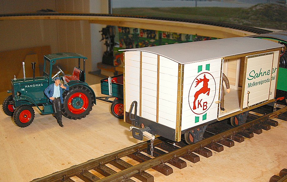

Nieten am Modell
Hallo Buntbahner
Damit Ihr euch noch ein besseres Bild machen könnt diesmal die Nietenwinkel und flachprofil am EsHa 302 Güterwagen.
Ich denke mal ein bild sagt mehr als 1000 Worte
Gruß aus dem Vernieteten RAW Nörvenich
Hallo Viereka Frage :Gibt es schon Buntbahner mit Nietdiplom
Ich denke wenn deine Maison fertig ist mit mehr als 1000 Nieten solltest du ein Diplom bekommen

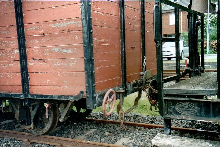

Bretter/Schrauben
Tach,
ich habe mich mal in meinem Archiv sahkundig gemacht. Bei vielen GW scheinen die Bretter nicht festgeschraubt zu sein, sondern eher zwischen zwei Eisen eingeklemmt. Dadurch kann das Holz arbeiten.
Die Lösung von Ralph ist also korrekt. Die Nieten, genauer gesagt Schrauben, können also auch scheinbar zwischen den Fugen sitzen. Zur Dokumentation habe ich mal ein Bild von einem Wagen der Selfkantbahn angehängt.
Schönen Tag
wünscht
