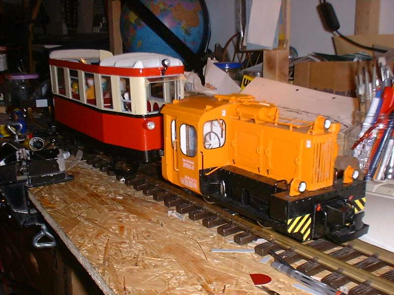

Regalbahners 199 010 aus Pappe

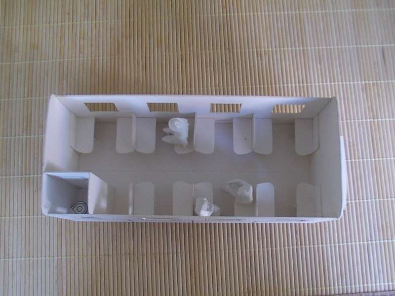

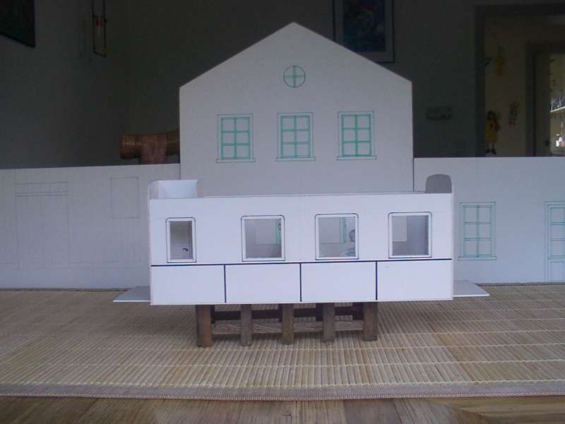

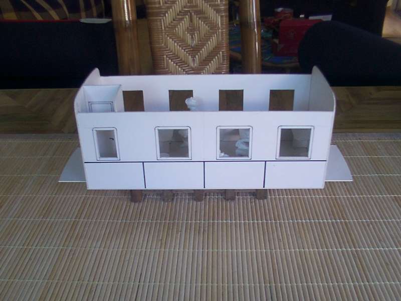

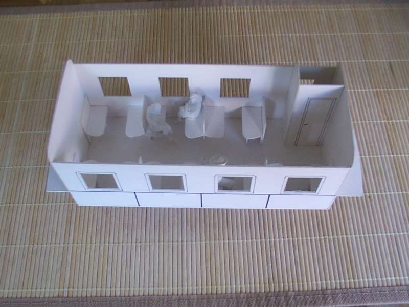

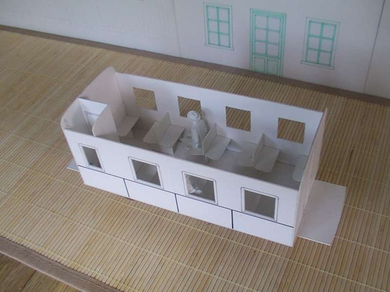

Auch ich baue meine Modelle erst aus Pappe. Hier das Modell eines Personenwagen CL der Eichstätter Schmalspurbahn.
Leider liegt das Projekt zur zeit auf Eis.
Vor ein paar Jahren baute ich meinen Sohn nach einem Bauplan aus der LGB Depechsche die Damplok 19c der Euskirchner Kreisbahn auf einem modifizierten Fahrgestell von Playmobil aus Pappe. Diese läuft angeblich heute noch. Beweisfotos sind hiervon keine vorhanden.
personenwagen cl (stony)
personenwagen cl 2 (stony)
personenwagen cl 3 (stony)
personenwagen cl 5 (stony)
personenwagen cl 6 (stony)
Im Hintergrund ist das Pappmodell des ersten Eichstätter Bahnhof zu sehen.

Ich schneide meine Pappen mit einer Hebelschere wie man sie im Büro
verwendet . Da darf die Pappe natürlich nicht zu dick sein , ist bei kleinen
Modellen wie der Kö auch kein Problem . Bei größeren Fahrzeugen wie
Personenwagen und besoders bei den Dächern muß man aber Verstärkungen
einkleben oder das Material doppelt nehmen . Schwierig wirds bei Rundungen
und sehr kleinen Teilen , weil sich viele eigentlich stabiele Pappen dann in
mehrere Schichten auflösen . Da hilft nur Kleber und Spachtel .
Das dritte Problem ist dann der Lack . Grobe Pappen haben auch grobe
Oberflächen , was nicht immer gut aussieht . Es giebt auch Pappen
meißt aus Kleiderverpackungen mit einseitig glatter Oberfläche . Die sind ideal .
Meine Modelle sind beidseitig drei mal lackiert und dadurch recht stabiel
und warscheinlich halten sie sogar ein par Regentopfen aus . Zum Glück
regnets in meinem Regal eigentlich nie .
Tschau der Regalbahner

Ich benutzte immer Architekturkarton, der ist 1,2mm dick. Lässt sich locker
noch mit Schere und Skalpell schneiden. Für Wagenkästen und Gehäuse
wunderbar geeignet, für Dächer nicht. Auch die Lackierung mit Airbrush gelingt
noch wunderbar.
Bekommst du in jeden besseren Schreibwarenladen für teuer Euros.
bis denne
stony
