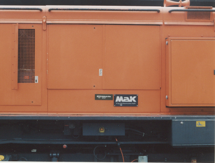

Nun habe ich eiine Mischung von einigen idea versucht. Mein Styrol war 1mm dick. Ich habe den Ruecken angeritzt und dann Plastruct Bonding auf beiden Seiten zweimal gegeben, dass hat das Material weicher gestaltet und dann gebogen. Der nun viel kleinere Spalt (verglichen mit vorher) habe ich mit Autospachtel aufegfuellt und als er trocken wurde habe ich noch mal sehr grosszuegig Bonding draufgegeben. Als alles ausgetrocket war, habe ich geschlieffen und viola, jetzt klebt der "windschutz" schon auf meinem Modell.
Ich mal hier ein Bild vom Original beigefuegt. Heute abend werden Die Bilder der naechsten Stufe meiner Gm 4/4 241 auf mls in der Europaeischen Sektion geposted.

- Beiträge: 2164
Windschutz
wenn Du diese waagerechte Querleiste mit der Abschrägung nach unten im oberen Bereich meinst, hättest Du das bestimmt einfacher haben können.
Polystyrolstreifen in der Breite des schrägen Teiles ausschneiden und schräg ankleben. (eventuell anphasen) Am Fuß einen Streifen Poyly gerade auf die Oberfläche. Unter Umständen hat Plastruct sogar die nötigen Streifen in Breite und Dicke im Angebot, ansonsten hilft ein Cuttermesser.
PS:: Bitte auch an solche steinzeitliche Computermenschen denken, wie ich es bin. Ich hänge mit einem 56 K Moden am www. Da ist ein Bildformat bmp nicht angebracht. Im JPG-Format hat Dein Bild nur noch 17,6 KB
