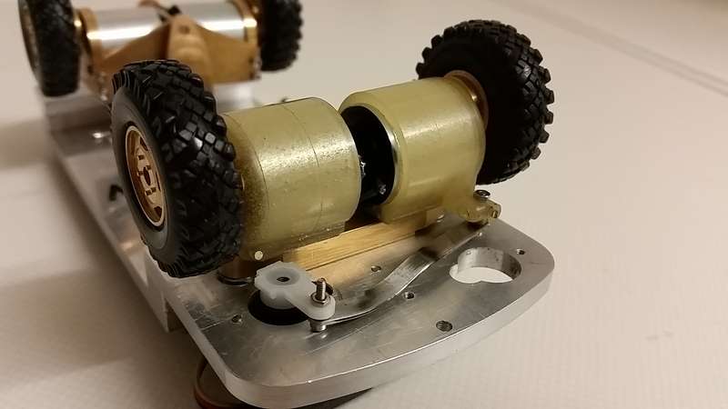

Deshalb habe ich ihn mit Allradantrieb und Fernsteuerung ausgerüstet.

das sieht ja sehr gut aus, unsere LPG hatte damals auch einen UAZ, hochbeinig war er, er ist auch überall durchgekommen. Welche Komponenten hast Du zum Einbau für die Fernsteuerung genutzt (Achsen , Lenkung usw.)

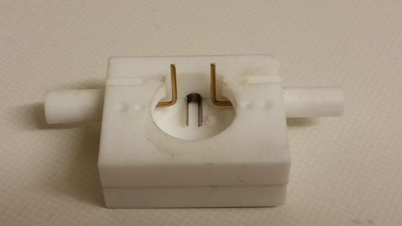

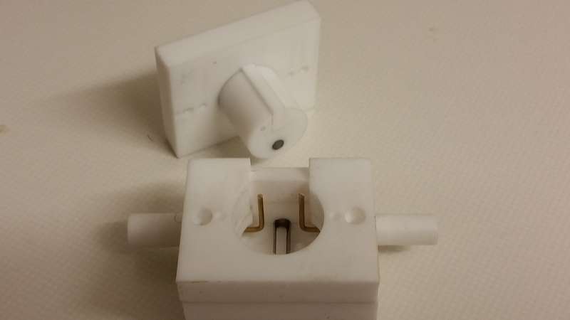

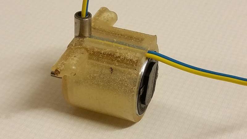

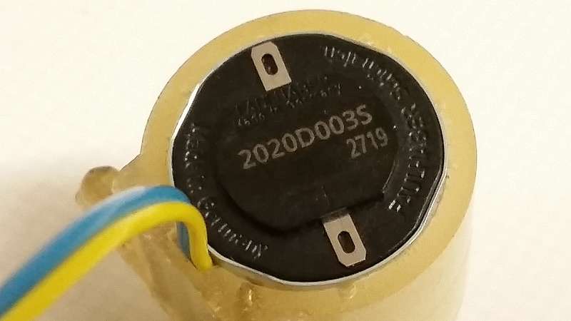

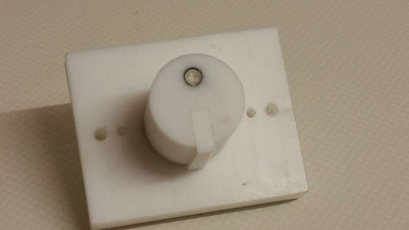

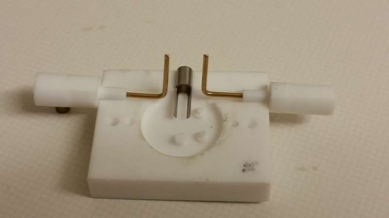

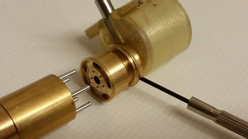

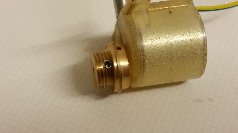

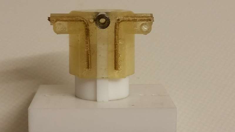

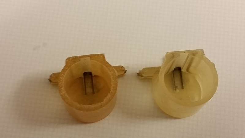

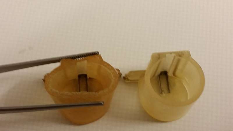

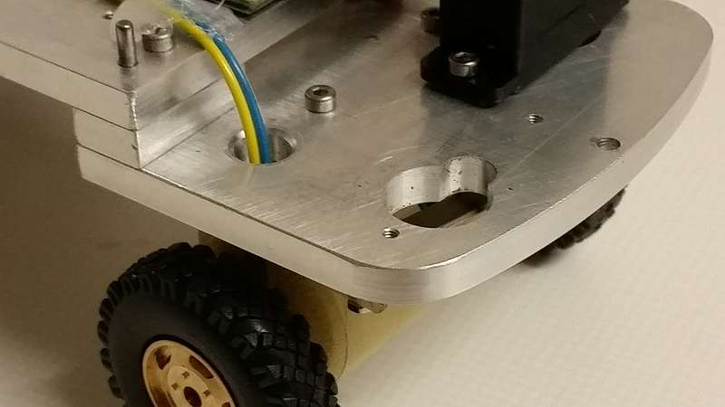

verbaut sind 4 Faulhabermotoren. Wichtig war es mir, die Kabel durch den Drehpunkt
zu führen. Deshalb habe ich eine Gießform aus Teflon gemacht. In die Form kann ich zur
Verstärkung Einlegeteile und einen Drehzapfen aus Stahl einlegen, was beim 3D Druck
nicht möglich ist. Gießharz habe ich UHU Plus 300 endfest genommen und bei
ca. 80 Grad aushärten lassen.

Bei verwenden von UHU-Plus kann man durch zugabe von mehr Härter Gummiartige
Teile Herstellen, weniger Härter ergibt ein härteres Teil.

Die Felge ist aus zwei Teilen. Die Schraube zum befestigen liegt aus Platzgründen
innerhalb der Felge.
