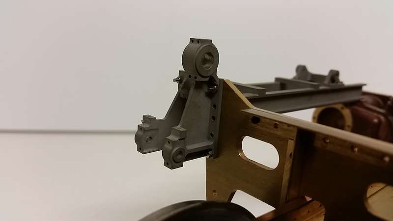

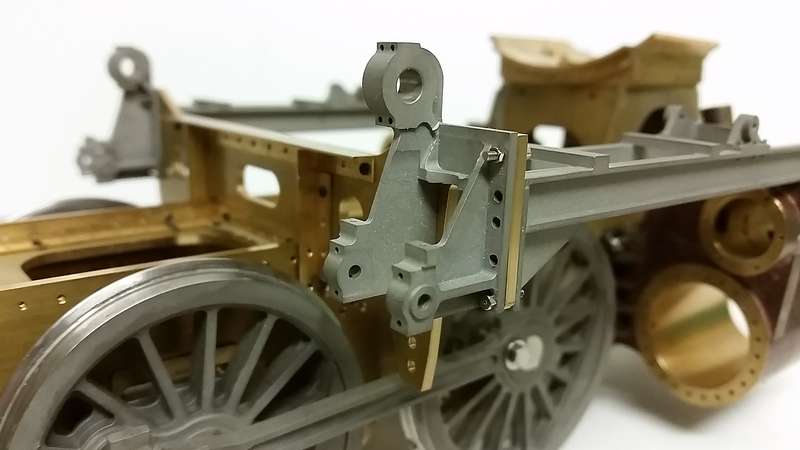

Schwingenhalter.
20190817_214739 (Kupferschmied)
20190817_214749 (Kupferschmied)
20190817_214804 (Kupferschmied)
Gruß Thomas
Schwingenhalter.
Gruß Thomas

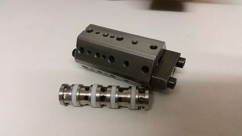

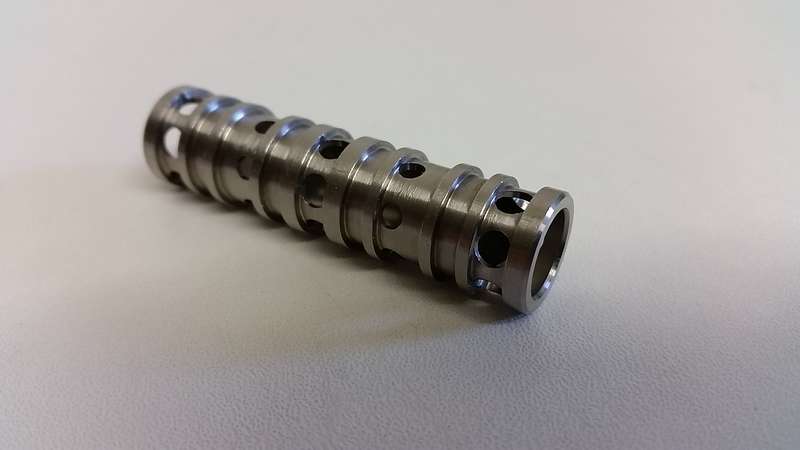

hier mal ein einfaches Drehteil. Schieberlaufbuchse.
Gruß Thomas

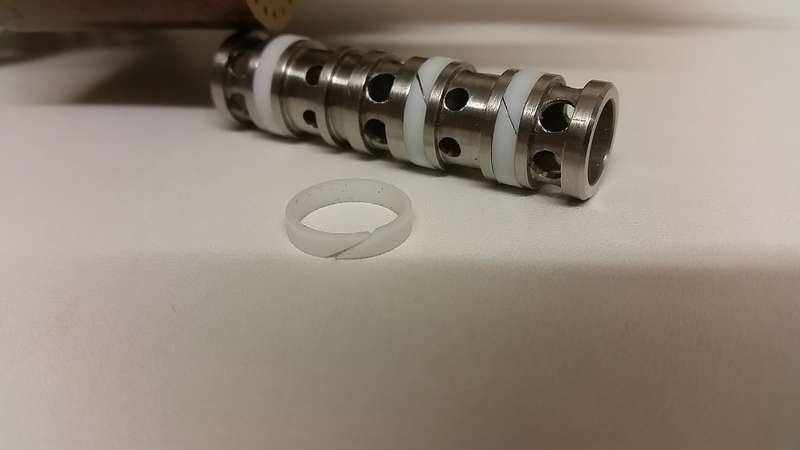

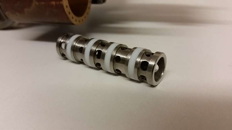

abgedichtet wird die Schieberlaufbuchse mit Teflonringen.
Gruß Thomas
20190819_091336 (Kupferschmied)
Gruß Thomas
Re: BR 52 in Spur 2
wie kommen denn die Teflonringe an ihren Platz? Haben die einen schrägen Schlitz / Spalt, der gerade nicht im Bild sichtbar ist?
Ist das Teflon-Material spröde, oder eher weich? Oder gerade so an der Grenze und etwas unachtsam bricht es?
Gibt es die Ringe in Vorzugsabmessungen zu kaufen, oder muss man das selber drehen?
Gruß,
Uwe
Gruß,
Uwe
- Beiträge: 1890
- Registriert: So 25. Mär 2007, 11:22
- Wohnort: zwischen Flachschieber und Kolbenfresser
Re: BR 52 in Spur 2
Hallo Uwe,
die Teflonringe habe ich selbst gedreht und mit einem Teppichmesser geschnitten.
Teflon ist weich und bricht nicht beim aufziehen auf die Schieberlaufbuchse.
Teflon habe ich deshalb genommen, weil ich hoffe das es sich bei Hitze ausdehnt
und noch besser abdichtet.
Gruß Thomas
20190819_230136 (Kupferschmied)
Gruß Thomas

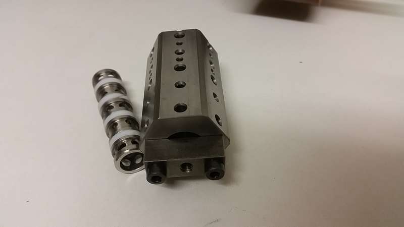

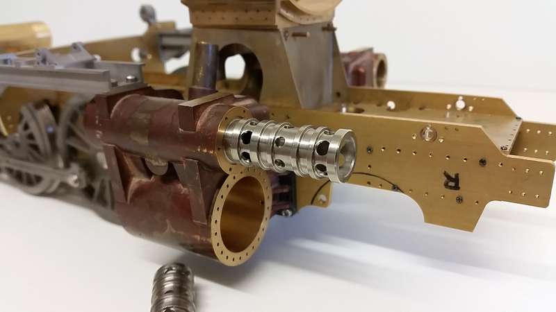

um die Schieberlaufbuchse zu bohren, habe ich eine Bohrvorrichtung gemacht.
Somit kann ich die Schieberlaufbuchse immer wieder leicht nachfertigen, da es
sich bei der Schieberlaufbuchse um ein Verschleißteil handelt.
Gruß Thomas
20190820_224026 (Kupferschmied)
20190820_224047 (Kupferschmied)
Gruß Thomas

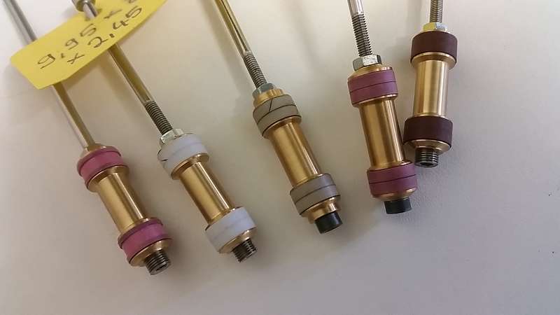

bin gerade dabei verschiedenen Werkstoffe für den Rundschieber auszuprobieren.
Und auch verschieden ausgeführte Formen.
Gruß Thomas
20190822_150452 (Kupferschmied)
Gruß Thomas

Re: BR 52 in Spur 2
ich kenne keine Kollegen (ok wir fahren 5- und 7,25-Zoll) die je diese Buchse nachfertigen mussten. Verschleiß ist eher der Kolbenring auf dem Schieber.
Kritisch sehe ich die ganz linke Ausführung. Durch die sehr geringe Breite der Dichtfläche besteht die Gefahr dass die scharfkantigen Bohrungen diese zerstören. Geschlitzte Dichtringe, die vollflächig aufliegen sind da besser. Wir verwenden meist einen Mix aus O-Ring mit graphitgefülltem Teflonkolbenring.

Re: BR 52 in Spur 2
Hallo Thomas
Wie ist ein Heißtest mit den schieben ausgefallen? Klemmt da was?
Sind deine schrägen Schlitze dicht?
Roland
