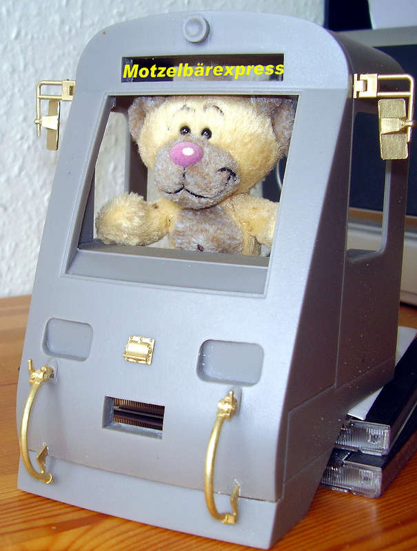

Hallo Michael,
mir sieht es so aus, als wenn Dein Fahrzeug vorn eine gerade Front hat. Das haben mindestens 2 oder sogar 3 der hier gezeigten Fahrzeuge so, passt aber nicht ganz. Es ist eine leichte Rundung vorhanden.
Geh_usezusammenbau1-Seitenwand_1 (viereka)
Seitenansicht-Triebkopf (viereka)
Und irgendwie solltest Du am Fenster auch nochmals etwas nachzeichnen.

Hallo Hans-Jürgen,
danke für deine Hinweise, aber die Rundung ist im Modell schon vorhanden. Es kann natürlich sein, dass sie auf den Bildern nicht richtig zu sehen ist, oder aber sie ist noch zu klein. Radien sind extrem schwer auszumessen, besonders an gekrümmten Flächen. Aber noch ist nix fix.
Auch ist noch nicht der endgültige Detaillierungsgrad im Modell, da wird sich im Laufe der Zeit noch einiges Verbessern.

nachdem ich am Wochenende im Harz war und viel Zeit mit und bei dem Triebwagen verbracht habe, muss ich mit meiner Aussage bezüglich der Rundung zurück rudern.
Es ist tatsächlich so, dass Kopf im Bereich des Daches, also da wo die Anzeige ist eine Rundung hat. Mein CAD-Modell hat dort (noch) keine Rundung. Deshalb muss ich mich bei Hans-Jürgen entschuldigen, ich hatte die Rundung der Front gemeint.
Aber dass sollte kein Problem sein die Rundung in das Modell einzubringen.
Dafür sind ja Prototypen da, das man Fehler im voraus findet und das Serienteil noch besser dem Vorbild entspricht.
Nochmals Danke für den Hinweis

Marcel welche Rundung fehlt Dir denn genau?
Die Fläche ist in beiden Richtungen gekrümmt. Ob der Radius genau maßstäblich ist kann ich nicht sagen, da ich am Vorbild den Radius nicht messen konnte und mir auch sonst keine Maße vorlagen. Ich habe es aus meinen Unterlagen so gut wie möglich abgeschätzt und ins Modell umgesetzt. Es kann aber auch sein, dass man die Rundungen aus dem gewählten Blickwinkeln nicht richtig sehen kann aber sie sind vorhanden. Sobald ich den ersten fertigen Kopf habe werde ich mal ein zwei Bilder machen bei den die Rundungen sichtbar sind.
Wie schon gesagt es bleibt spannend.
