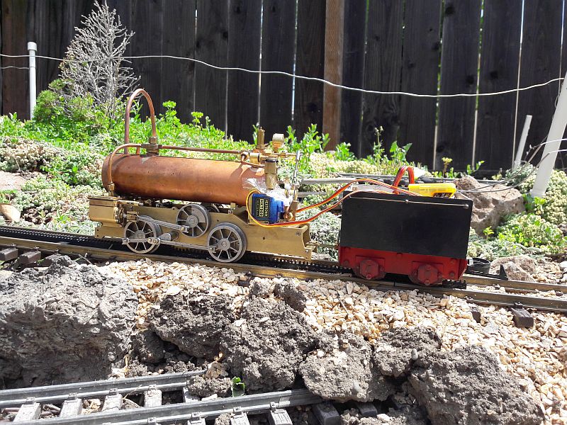

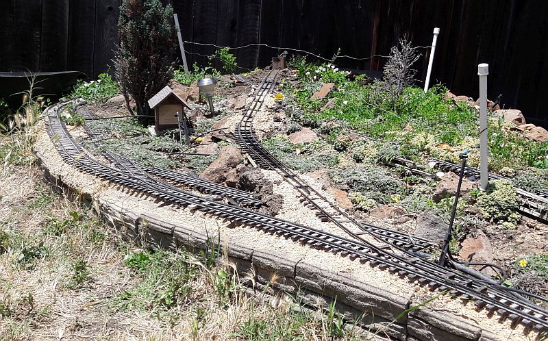

Gestern habe ich die Lok erfolgreich auf Rollen getestet und daraufhin beschlossen, ganz auf die Schnelle eine Zahnradstrecke zu bauen. Diese umgeht eine Adhaesionsstrecke, die wegen Baufaelligkeit einer Bruecke (Termiten!) stillgelegt werden musste. Die Erbauer haben ohne Ruecksicht die Ersatzstrecke ueber die unbenutzten Gleise gelegt. Die neue Strecke zweigt mit einer Kletterweiche aus der alten aus (siehe unten rechts):
Hier die Lok. Der Tender ist provisorisch und enthaelt die Fernsteuerung, die natuerlich spaeter im Fuehrerhaus verschwindet:
Hinter der Lok noch die stillgelegten Gleise.

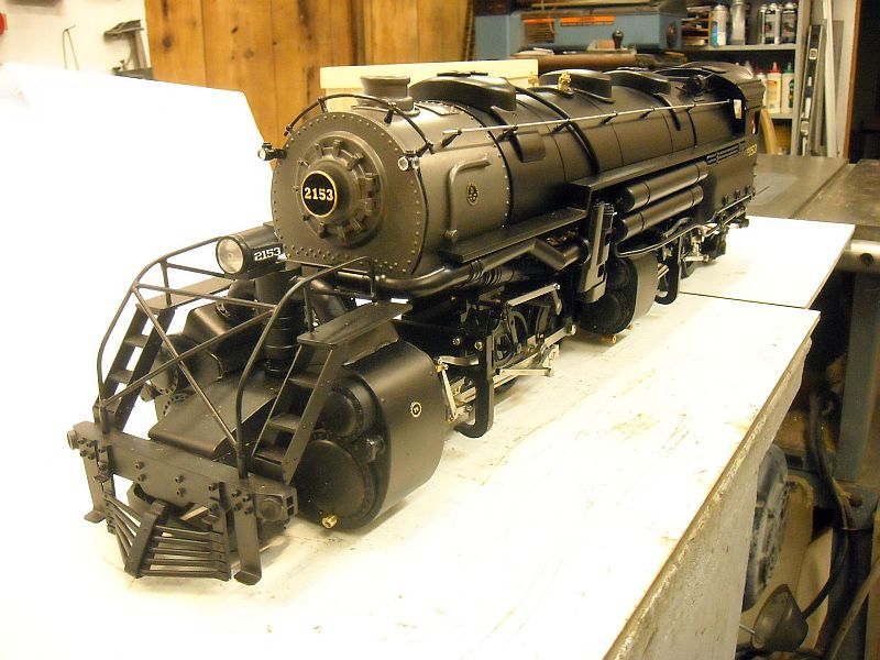

Danke fuer die Blumen, aber in unserer Gruppe bin ich der langsamste Erbauer. Mein Freund Bill Allen "haut" in einem ziemlich regelmaessigen Rhythmus von ca. 4 Monaten (!) solche atemberaubenden (Echtdampf-) Schoenheiten raus wie diese - "from scratch":
Da kann ich nur neidvoll zugucken...

P.S. Belastungstest: Die Steigung betraegt ca. 30% und die Lok zog eine Anhaengelast von ca. 1,4kg ohne Probleme. Mehr wollte ich der (Plastik-)Zahnstange nicht zumuten.

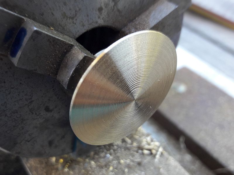

Ich arbeite im Augenblick an der Rauchkammertuer. Die Tuer hat eine konvexe Flaeche, die zu gross fuer meine Radiusvorrichtung ist. Ich habe mich dann entschlossen, "Hand-CNC" anzuwenden. Das Profil wurde in einer Excel-Tabelle abgespeichert und in 0,05mm Stufen in x-Richtung abgearbeitet:
Die dabei entstehenden sehr kleinen Stufen liessen sich mit Feile und Schleifpapier schnell entfernen. Fuer den Rauchkammereinsatz (an dem die Tuer befestigt wird) haben wir keinen passenden Messingabschnitt gefunden. Wir haben das Teil dann mit der CNC-Fraese aus 1/4" (6,35mm) Flachmaterial gefraest. Zur Zeit arbeite ich an den Scharnieren. Leider zeigen die vorhandenen Zeichnungen die Rauchkammer nicht von vorne und die 3 bekannten Photos sind so unscharf, dass eine genaue Lokalisierung der Einzelteile fast unmoeglich ist.
