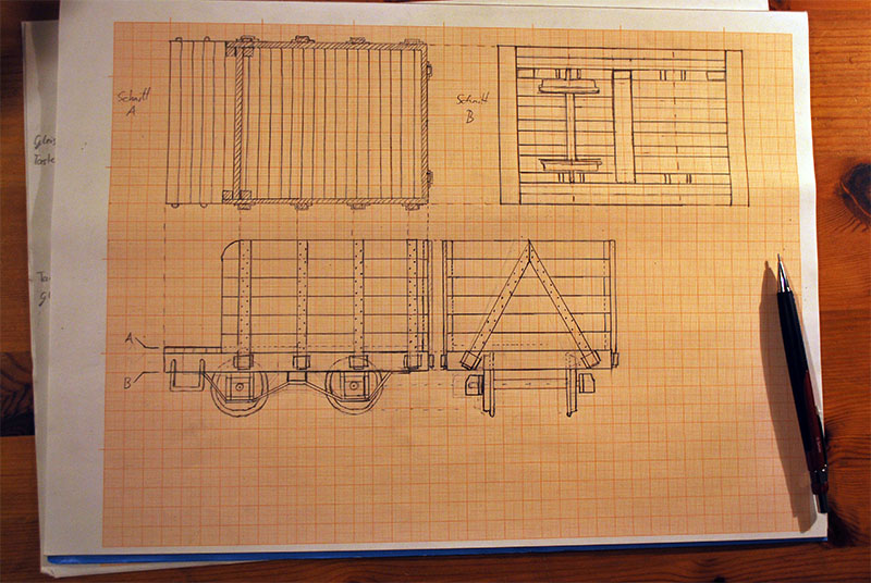

Nachdem die grundsätzlichen Fragen zur Abmessung geklärt waren, ging es online an eine umfangreiche Bild-Recherche. Offenbar gehen die Meinungen auseinander, ob es vorbildgerecht ist, dass eine Modell-Porter einen Schlepptender zieht. Ich kann mich glücklicherweise dieser Frage entziehen, weil ich nicht vorhabe ein konkretes Vorbild nachzubauen. Statt dessen werde ich mit verschiedenen Motiven experimentieren und mich von Fall zu Fall entscheiden, ob und wie stark ich mir vom Vorbild Vorgaben oder Inspirationen geben lassen möchte.
In diesem konkreten Fall ziele ich auf ein Freelance-Modell ab: Meine Porter wird als Erst-Anschaffung eines optimistischen Industriellen dienen, der zu Beginn des 20. Jahrhunderts irgendwo in den USA eine Shortline-Eisenbahn gründete und zum Erfolg zu führen versuchte – dieses Thema wird natürlich noch weiter konkretisiert. Jedenfalls hatte die kleine Porter nicht die nötige Reichweite für die geplante Strecke und es fehlten die Mittel, um alle paar Meilen ein Nachschub-Depot einzurichten. Deshalb wurde also ein Tender beauftragt.
Der Tender sollte als kostengünstige, robuste Einzelanfertigung von einem lokalen Fahrzeugbauer realisiert werden. Das Modell diente mir als Versuchsobjekt, um erste Erfahrungen im Fahrwerksbau zu sammeln. Bisher hatte ich so etwas noch nie gemacht. Auf jeden Fall wollte ich mich an frei gelagerten Achsen (wenn möglich mit Federung) versuchen. Für den Unterbau hatte ich Messing geplant, um Stabilität und einen niedrigen Schwerpunkt zu erreichen.
Tender Baupläne (Frédéric)
Grundansichten für den Tender. Kein Anspruch auf Vollständigkeit.
Der Rahmen und Aufbau sollten dagegen vorbildgerecht aus Holz gefertigt werden, in diesem Fall aus Rotzeder, das wetterfest, recht stabil und doch leicht ist. Wo möglich, sollten alle Bauteile selbst gefertigt werden. Davon ausgeschlossen waren von vornherein die Achsen und Kupplungen, weil ich weder Drehmaschine noch Fräse besitze. Vermutlich würde die Liste der Ausnahmen noch wachsen, aber das wird die Zukunft zeigen.
Die wichtigsten Werkzeuge für dieses Projekt waren zunächst mal meine Sägen und Feilen. Dazu kam eine Bohrmaschine im Bohrständer und eine Mini-Kreissäge für Holz. Zum Zusägen von Buntmetall stand schließlich eine Dekupiersäge bereit.
Laut Bauplan sollte der Tender aus einem kurzen, zweiachsigen Flachwagen entstehen, mit durch Rungen gestützten Seitenwänden und einer herausnehmbaren Sicherung für den Brennstoff. Das Fahrwerk orientierte sich lose an typischen Schmalspur-Radlagern für zweiachsige Güterwaggons. Die Detailierung war zu diesem Zeitpunkt nicht besonders weit geplant, lediglich Trittstufen und Handgriffe waren angedacht.

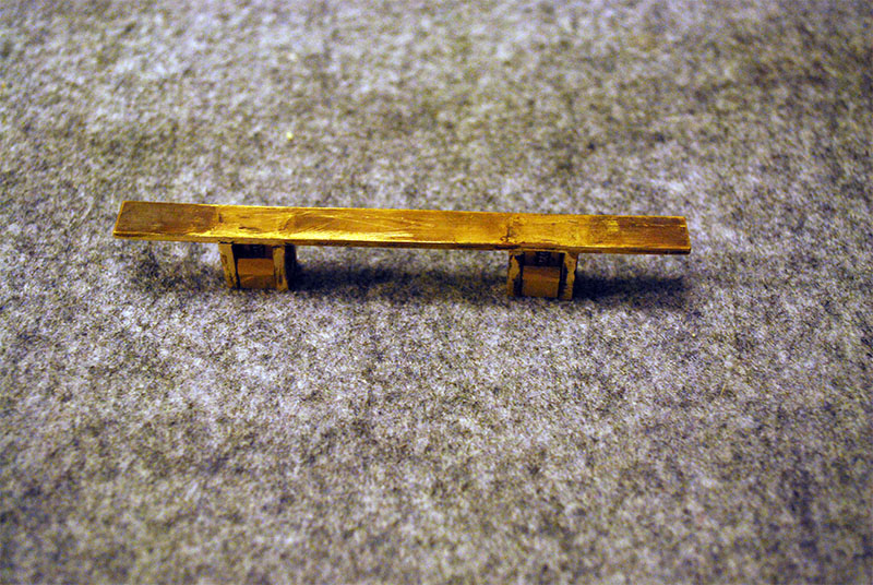

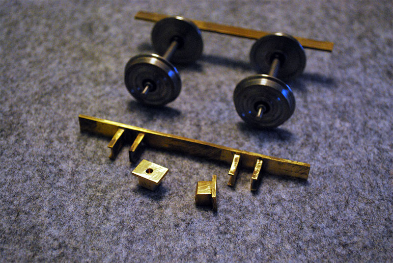

nachdem die Baupläne in groben Zügen fertig waren, ging es an die eigentliche Konstruktion. Für das Fahrgestell hatte ich keine konkrete Idee und zum Beginn des Baus auch keine guten Vorbildphotos oder Planskizzen. Heute würde ich vieles anders machen, nicht zuletzt dank Volkers interessantem Link, aber zum damaligen Zeitpunkt (November 2016) fiel mir nichts besseres ein als U-Profile anstelle von Achslagerblechen einzusetzen. Ich versprach mir davon einerseits Stabilität und andererseits genug Auflagefläche, um Baufehler und andere Ungenauigkeiten auffangen zu können. Vorbildgerecht geht natürlich anders, aber ich habe viel gelernt und beim nächsten Mal werde ich das definitv umsetzen.
Längsträger und Achslager (Frédéric)
Längsträger und Achslager aus Messing
Die Lagerbleche, wenn man sie so nennen will, sind aus Messing-U-Profil hergestellt worden, dass ich rechtwinklig an die Längsträger hartgelötet habe. Das gestaltete sich mit einem guten Winkelklotz und Metallzwingen relativ einfach. Wesentlich größere Sorgen machte ich mir, dass ich die Profile einzeln anlöten musste – würde das bereits gelötete Profil sich wieder lösen? Diese Sorge erwies sich aber als gänzlich unbegründet, das Messing leitet die Wärme so schnell ab, dass sich da nichts mehr löst.
Achslagerbleche aus U-Profil (Frédéric)
Achslagerbleche aus U-Profil, von unten gesehen
Die Achslager selbst wurden aus Messing-Vierkant mit 6mm Kantenlänge und einem dahinter hartgelöteten Messingblech hergestellt. In diese wurden dann 3mm Bohrungen für die Achsaufnahme gebohrt. Die Räder laufen darin sehr ruhig und gleichmäßig und die Achslager laufen zwischen den U-Profilen beinahe spielfrei.

Achslager auf Messing-Vierkant und -Blech
Die Klötzchen wurden zur Nachempfindung echter Achslager noch etwas angefeilt. Ich denke darüber nach, sie zu einem späteren Zeitpunkt noch mit Deckeln zu versehen und vielleicht setze ich sogar noch Kugellager ein – Platz genug ist dafür vorhanden. Das ist allerdings im Moment noch Zukunftsmusik.

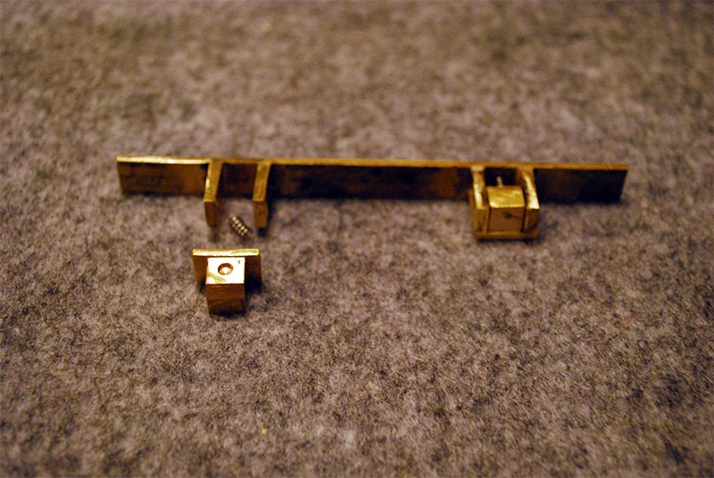

Wie bereits gesagt wollte ich versuchen, das Fahrwerk mit einer funktionierenden Federung auszustatten. Ich hatte so etwas noch nie versucht, deshalb wollte ich möglichst früh damit anfangen, damit ein möglicher Fehlschlag nicht das ganze Projekt um Wochen und meine Motivation in den Keller zurückwerfen konnte.
Als allererstes wickelte ich aus dünnem Federstahldraht ein paar Druckfedern. Auch das komplettes Neuland für mich, aber verblüffend einfach zu bewerkstelligen. Eine gute Anleitung dazu fand sich im Gartenbahn Profi Nr. 4/2016 (80), Seite 70ff. So entstanden in kurzer Zeit vier Druckfedern.
Längsträger und Achslager mit Druckfedern (Frédéric)
Seitenansicht Längsträger und Achslager mit Druckfedern
Damit diese an ihrem Platz bleiben, wurde mit Hilfe eines 3mm Schaftfräsers in die Unterseite des Längsträgers und die Oberseite der Achslager jeweils eine Aufnahme gefräst. Die Federn scheinen darin einigermaßen stabil zu sitzen aber ich überlege, ob ich nicht einen kurzen Rundstab zur Stabilisierung der Federn einbauen sollte, damit sie auf keinen Fall seitlich ausbrechen können. So oder so ist das Fahrwerk jetzt natürlich sehr hochbeinig, weil kein Gewicht auf den Federn liegt. Da ich aber im Waggonbau keine nennenswerte Erfahrung habe und mit vielen neuen Materialien arbeite, kann ich nicht vorhersagen, wie groß das Gesamtgewicht des Waggons werden wird.
Längsträger mit Druckfedern von unten (Frédéric)
Deshalb beließ ich es erst einmal bei diesem Versuch. Für den weiteren Bau wird der Tender ohne Federn verwendet, zur Not könnte ich sogar komplett darauf verzichten, dann hätte ich eine Dreipunktlagerung, was dem Laufverhalten auch schon gut täte. Im Moment ist jedenfalls geplant, neue Federn ganz am Ende des Baus zu wickeln und dann das endgültige Verhalten des Tenders zu testen.

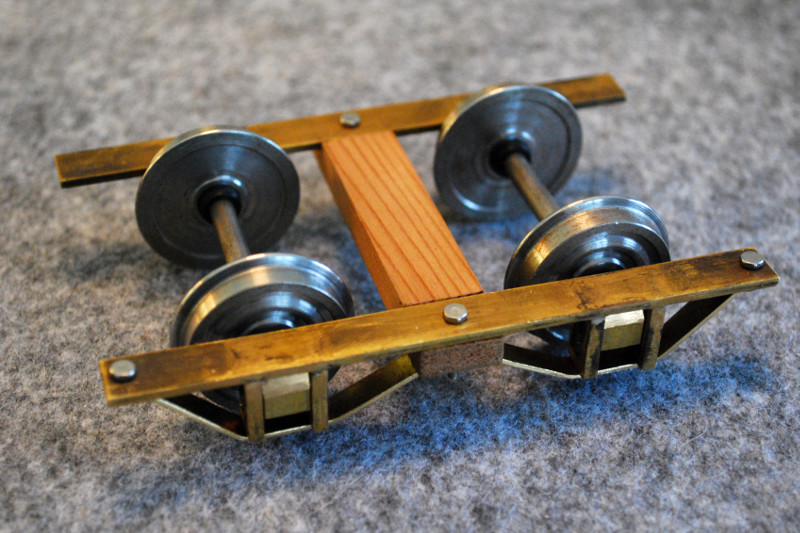

Beitrag von Frédéric »
im nächsten Schritt bekam das Tenderfahrwerk ein Sprengwerk aus 1mm Messingblech. Leider ist mir dabei ein blöder Fehler unterlaufen, eine Bohrung saß nicht genau an der richtigen Stelle. Deshalb klemmt das eine Achslager der Vorderachse zur Zeit etwas zwischen den Lagerblechen. Die Achse an sich läuft aber leichtgängig, deshalb habe ich die Lösung dieses Problems auf später aufgeschoben.
Längsträger mit Querträger (Frédéric)
Längsträger mit Querträger aus Rotzeder

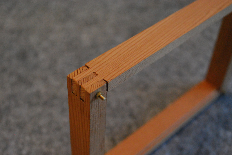

Wichtiger war mir, endlich an den Rahmen gehen zu können. Dafür wurde zuerst ein Querträger zwischen den beiden Messing-Baugruppen eingesetzt. Für diesen Träger wie für alle weiteren Holzteile kommt Rotzeder zum Einsatz, ein sehr leichtes, aber nach allem, was ich im Netz lesen konnte, sehr wetterbeständiges Holz. Es sollte also auf der einen Seite für einen niedrigen Schwerpunkt des Waggons sorgen und gleichzeitig gartentauglich sein.

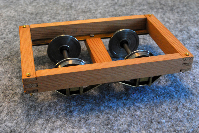

Für den Rahmen des Tenders hatte ich mich einem Entwurf eines Flachwagens (engl: Flat Car) orientiert: Zwei starke Längsträger außen und zwei Querträger, die mit Fingerzinken verbunden wurden. Durch die Zinkenverbindung kam dann noch eine Gewindestange mit Unterlegscheiben und Muttern. Das Ganze ergab schon beim Zusammenstecken eine sehr stramm sitzende, feste Verbindung.
Rahmen Fingerzapfen (Frédéric)
Rahmen aus Rotzeder mit Fingerzapfen und Verschraubung M 1,6

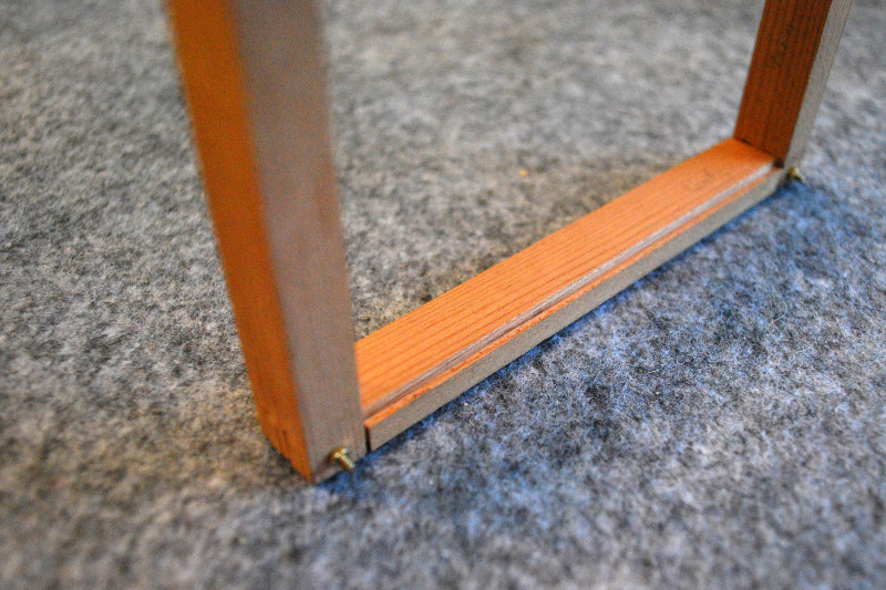

Leider hatte ich mir nicht genug Gedanken über die Breite der ganzen Konstruktion gemacht: Meine Fahrwerkkonstruktion musste innerhalb dieses Rahmens mit Klötzchen befestigt werden, damit man nicht die Messingträger von außen sehen könnte. Der geplante Rahmen war dafür aber nicht breit genug. Nachdem der erste Ärger darüber verflogen war, griff ich kurzerhand zur Mini-Kreissäge und falzte die Längsträger, so dass der Rahmen nun über die ganze Länge auf dem Fahrwerk aufliegen konnte. So konnte aus diesem Malheur am Ende eine Verbesserung der Stabilität herausgekitzelt werden.
Rahmen mit Längsfalz (Frédéric)
Rahmen mit Falz an den Längsträgern für die Aufnahme des Fahrwerks
Hier ist noch ein Bild der ersten Stellprobe mit Rahmen. Nächstes Mal geht es dann weiter mit dem Bau der inneren Längsstreben und des Wagenbodens.
Stellprobe Rahmen (Frédéric)
Stellprobe des Rahmens auf dem Fahrwerk

Hut ab vor deiner Holzverbindung, ich weiß wie schwierig es ist einen Doppelzapfen mit der Hand zu schnibbeln... :roll:
Das mit der Wettertauglichkeit des Materials klappt auch im Kleinen. Das konnte ich gestern erst wieder feststellen, als wir unser Fahrgelände auf Vordermann gebracht haben und den Lagerraum für die Gebäude inspiziert haben, der irgendwie undicht geworden ist. Eine Scheunbe von mir, die mit Redzeder gedeckt ist stand genau unter dem Tropfpunkt, wahrscheinlich wird sich das Holz verfärben, aber dicht ist es gewesen... :lol:
Ich lese weiter mit...
