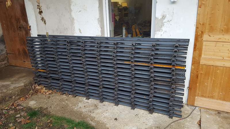

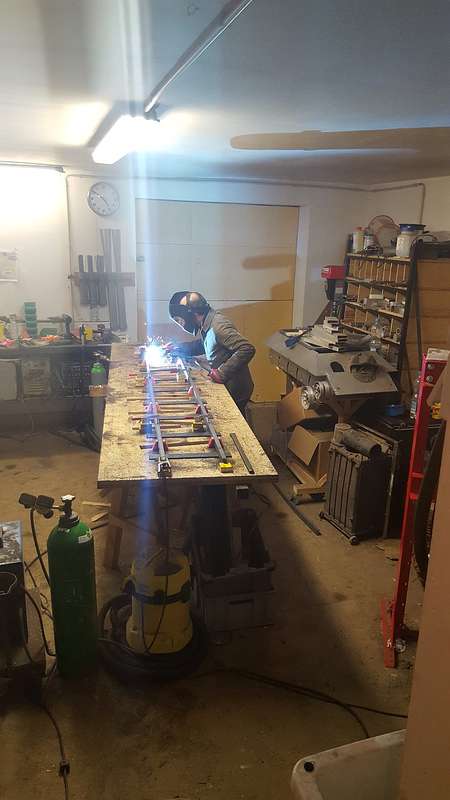

Die Serienfertigung der Gleisjoche ist voll im Gang. Zuerst werden die Geraden gefertigt, dann wird die Schablone umgestellt, sodass auch Kurven gefertigt werden können.

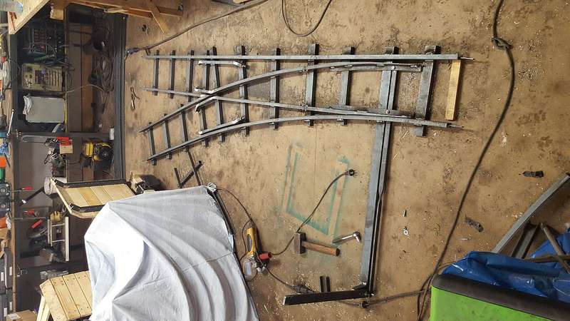

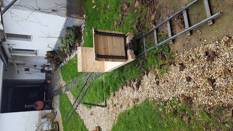

Zur Auflockerung habe ich eine Weiche zusammengeschweißt.
Die Strecke im Innenhof habe ich zum Test der Weiche aufgebaut. Nach kurzer Nacharbeit ist diese hinreichend sicher und als Muster weiterer Exemplare verwendbar.

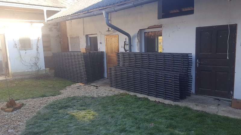

Die letzten Wochenenden waren von der Gleisherstellung geprägt. Inzwischen sind alle Geraden gefertigt und die Schablone bereits auf die R4m Bögen eingestellt.
Die Joche sind direkt vor der Werkstatt gelagert und für die weitere Verwendung bereit.

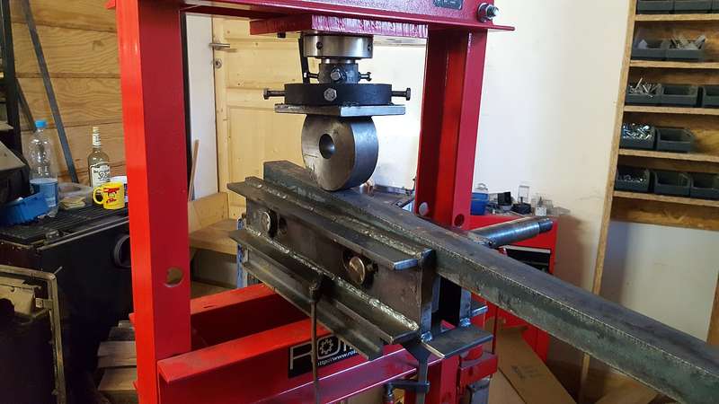

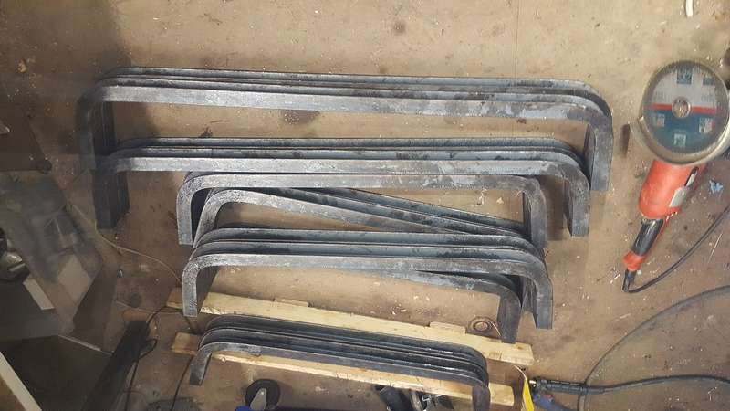

Martin hat die 650km Anreise auf sich genommen und mich mit Rat und Tat letztes Wochenende unterstützt. Er hat auch seine Biegevorrichtung für die Lorenrahmen, die ja schon erfolgreich im Einsatz war, sowie seine Drehgestelle mitgenommen.
Nach kurzem Umbau auf meine Presse konnten wir mit dem Biegen der Lorenrahmen beginnen. www.youtube.com/watch?v=BRsO2S1phZU&feature=youtu.be
Martin hatte auch das Hilfsmittel zum Anzeichnen der Rahmenbreite mit. Die Überstände wurden mittels Kreissäge abgeschnitten.
Die fertigen Stücke wurden gepaart um die entstandene Abweichung der Längen zu kompensieren. Insgesamt enstanden 5 kurze und 2 lange Lorenrahmen, die allerdings noch verschweißt werden müssen.

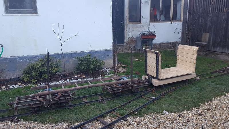

Auf den Testschienen im Innenhof konnten wir dann Martins und meinen Wagen gemeinsam ausprobieren.
