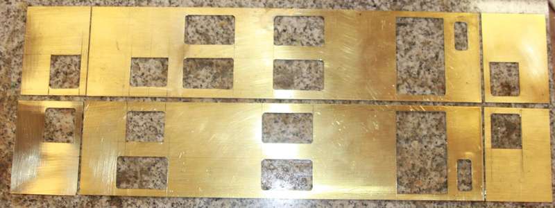

es geht wieder los, der Bau der nächsten FO HGe 4/4I hat begonnen.
Diesmal "heavy metal":
HGe37_01 (furkabahn)
Joachim

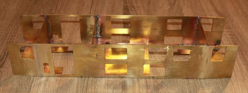

mitterweile haben die gefrästen Bleche zueinandergefunden:
HGe37_02 (furkabahn)

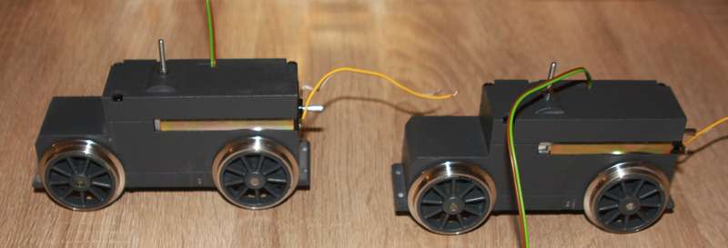

Mich hat auch ein Paket von Ed erreicht, darin waren alle Teile der Drehgestelle der neusten Generation. Ed hat die Drehgestelle nach meinen Vorschlägen überarbeitet. Die Lok war bisher leicht zu schnell und etwas zu wenig zugkräftig. Daher haben wir so lange Zahnriemenscheiben studiert, bis die richtige Übersetzung gefunden war. Neu ist auch die Ausführung mit Metallriemenscheiben.
HGe37_03 (furkabahn)

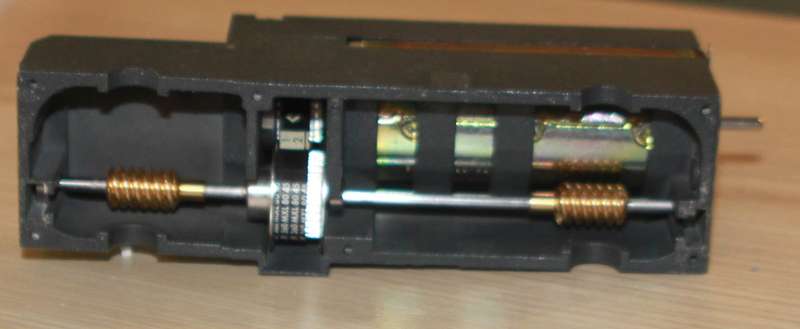

So schaut das dann montiert aus, ich habe nach dem ersten Test im Leerlauf den Eindruck das das Getriebe mit den neuen Zahnriemenscheiben auch deutlich leichter läuft:
HGe37_04 (furkabahn)
