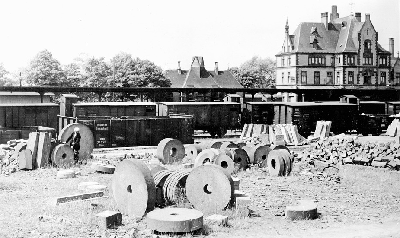

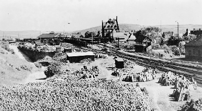

Hier noch zwei Aufnahmen vom Bhf Mayen/Eifel um 1934
Uwe

Auch an dich ein ganz großes Dankeschön für die beiden historischen Fotos.
