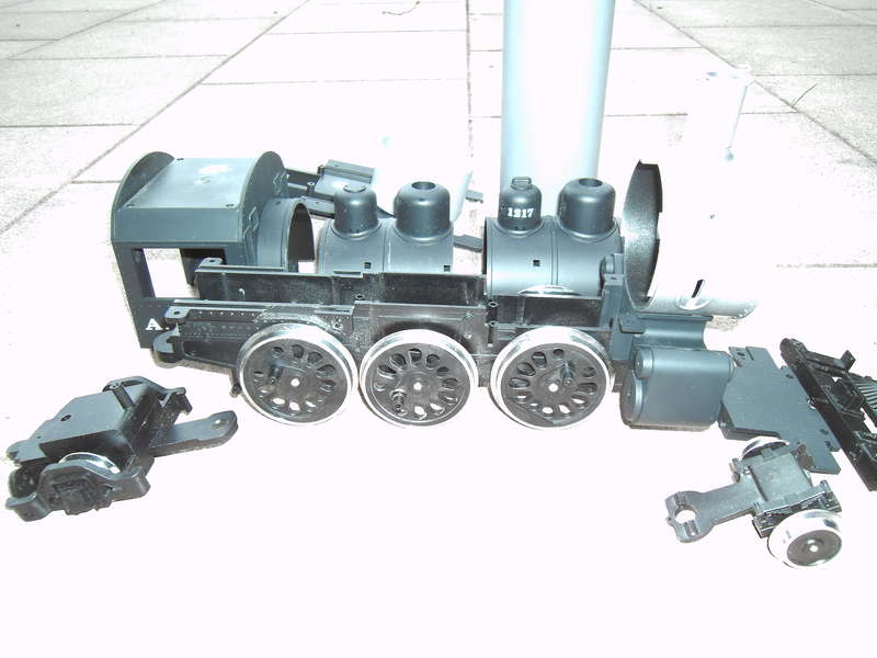

Zu mir: Ich bin sogenannter LGB-Bahner (ja, das ist weniger hier vertreten....) mit Schwerpunkt USA und habe bislang neben "Puzzle-Spielereien" erst mit drei bisschen größeren Umbauprojekten Erfahrung: Eine freelance B-Unit passend zur LGB-Alco-US-Diesellok und eine freelance, aber gut funktionierende Schneeschleuder auf Basis einer F7B mit FRÖL-Anbau und zuletzt einen Schneepflugtender mit gegossenem Bleigewicht von 2kg .
Aktuell habe ich mir in den Kopf gesetzt, eine freelance Prairie 2-6-2 zu bauen für meinen "Scott-Special" der AT&SF (Rekordfahrt 1905: https://en.wikipedia.org/wiki/Scott_Special):
Vereinfacht ausgedrückt: Getriebeblock der LGB-Mogul, die größeren Radsätze der Mikado, Aufbau aus Teilen der 20230-Loks, Nachlaufgestell von einer 20880; Tender z. Wechseln (klassich, Vanderbilt u.a.).
Probleme massig, einzig gute Nachricht: 75mm Abwasserrohr passt im Durchmesser genau für die Kesselverlängerung.

Bild vom Puzzle (die miese Qualität muss ausgetauscht werden):
Hinten stehend das 75 mm Abflussrohr, mit welchem die Kesselsektionen verlängert/verbunden werden sollen. Ich möchte den Dampfdom und zweimal den Sanddom von den LGB-20230-Kesselteilen verwenden.
[B]PICT0632[/B] (largetrain)
[IMG]fotos/data/9253/4078PICT0632.JPG[/IMG]
Das Puzzle (bessere Photoqualität muss folgen)
