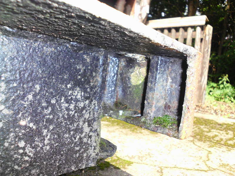

Bei einem Besuch des Schaubergwerkes Büchenberg in Elbingerode im Sommer 2014 ist mir dieser einfache Plattformwagen aufgefallen, welcher dort im Außenbereich ausgestellt ist. Vermutlich wurde er in der eigenen Werkstatt des Bergwerkes irgendwann zu DDR-Zeiten herrgestellt und diente vermutlich der Instandhaltung für Transporte im Unter-Tage-Bereich.
Ich war so sehr von diesem Wagen fasziniert, dass ich ihn vermessen und gezeichnet habe. Anders als beim Vorbild soll das Modell nicht der Instandhaltung dienen, sondern als Teil des Kernprozesses Basaltsäulen aus dem Steinbruch zur Weiterverarbeitung bzw. Verladung bringen. Deswegen wird er auch nicht als Einzelstück entstehen, vielmehr in einer kleinen Serie von drei Wagen.

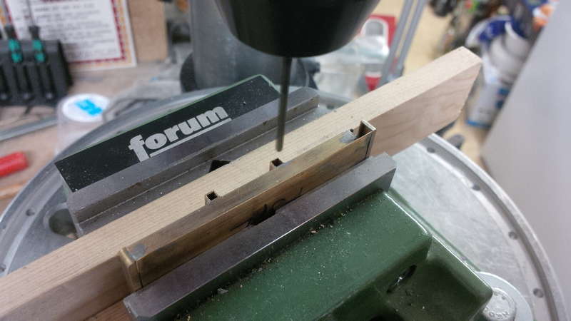

Nach der Materialbeschaffung ging es gleich los. Für den Rahmen habe ich ein gefrästes U-Profil 8*3mm aus Messing verwendet. Die einzelnen Rahmenteile habe ich direkt unter das Bodenblech (t=0,4mm) gelötet. Zuerst die Längsträger, dann die Querträger. Beim Ausrichten der Längsträger hat sich ein Tiefenmessschieber als sehr hilfreich erwiesen.
Nachdem Einpassen der Querträger ging es dann an die Puffer. Zuerst habe ich dafür ein gefrästes U-Profil 5*2mm aus Messing an die Stirnseite angelötet. Es muss etwas kürzer ausfallen als die Wagenbreite, da es ja wie auf dem Vorbildfoto noch seitlich verschlossen werden muss.
Doch bevor es soweit ist, gibt es erstmal ein Werkstattfoto.
Dann wird ein 5mm hoher Messingblechstreifen angelötet, um das Profil zu verschließen. Es ist einfacher, einen längeren Streifen als 2mm anzulöten und diesen anschließend mit einem Juweliersägebogen auf das richtige Maß zu kürzen. Eine kleine Flachstumpffeile tut ihr übriges.
Ist auf beiden Seiten das Messingprofil verschlossen, kann der kleine Radius angefeilt werden.

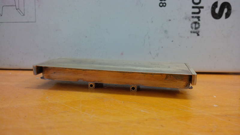

In der Zwischenzeit ist es weitergegangen mit den Wagen. Aus schmalen Blechstreifen habe ich die Blechwinkel angefertigt, die beim Vorbild an den Stirnseiten angeschweißt sind. Wozu sie genau dienen kann ich nicht sagen.
Die erste Biegung gelang problemlos im Schraubstock, die zweite über ein passendes Blechstück.
Erst nach dem Biegen habe ich das Teil mit einem Juweliersägebogen auf Länge gebracht. Hier im Bild der Prototyp.
Insgesamt habe ich davon 12 Stück herstellen und anlöten müssen.

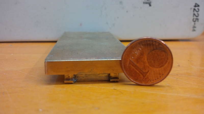

Im nächsten Schritt habe ich 3mm Vierkantrohr am Rahmen angelötet. Beim Vorbild dient es als Achslagergehäuse. Damit ich die Vierkantrohre besser positionieren kann, habe ich ihre Lage vorher mit einem Höhenreißer markiert. Dadurch ist nicht nur die Winkligkeit zum Längsträger und der korrekte Abstand untereinander gewährleistet, sondern auch die Symmetrie.
Da man in einem Vierkantrohr schlecht Achsen lagern kann, habe ich die angelöteten Vierkantrohre auf der Tischbohrmaschine aufgebohrt. Bei der Verwendung eines ordinären 2,5mm Spiralbohrers aus HSS entsteht zu einem 2,5mm Messingrohr ein geringes Übermaß. Das Einspannen des Wagens winklig zur Bohrerachse in einem kleinen Maschinenschraubstock und das Festspannen desselben sind Grundvoraussetzungen für das Gelingen.
Durch das geringe Übermaß und der Tatsache, dass die Wandstärke der Rohre mit 0,5mm vergleichbar groß ist, verformt sich die Bohrung der Rohre beim einpressen in das aufgebohrte Vierkantrohr nicht. In ihr kann man Achsen aus 1,5mm Federstahldraht problemlos mit sehr geringem Spiel lagern.
Mit Sicherheit keine feinmechanische Meisterleistung, aber für den Betrieb auf der Modellfeldbahn allemal mehr als ausreichend und abgesehen von Papa's Tischbohrmaschine ohne großen Werkzeugbedarf machbar.

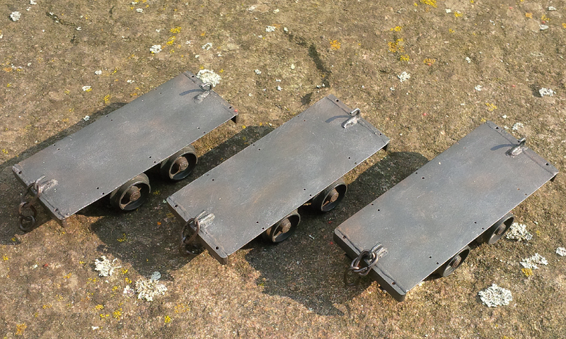

Heute geht es weiter mit dem letzten Teil des Bauberichts. Anders als im letzten Beitrag erwähnt, habe ich mich nun doch nicht für 1,5mm Achsen entschieden, sondern für solche mit 2,0mm Durchmesser. Deswegen habe ich die Achslager nochmals aufgebohrt auf einen Durchmesser von 2H13, was für diesen Anwendungsfall völlig ausreichend ist. Nach dem entgraten der Bohrung laufen auch hier die Federstahlachsen mit einem geringen Spiel.

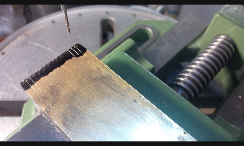

Weiterhin habe ich auf der Ladefläche einige Bohrungen gesetzt, welche beim Vorbild ebenfalls vorhanden waren.

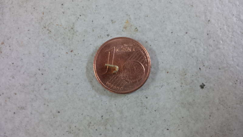

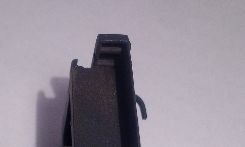

Zur Verstärkung des Puffers wurden beim Vorbild Sechskantstäbe in den Puffer eingeschweißt.
Diese Sechskantstäbe wollte ich auch im Modell nachbilden. Um sie einfacher positionieren zu können habe ich in den Puffer Durchgangsbohrungen von 1,1mm Durchmesser gesetzt. Außerdem gehören in jeden Puffer ohnehin noch zwei Löcher. Also habe ich alles angerissen, gekörnt und gebohrt. Als Anreißlack verwende ich einen wasserlöslichen Filzschreiber.
Als nächstes konnten dann die Sechskantstäbe mit 1,0mm Schlüsselweite eingeklebt werden. Das ganze ist dann recht schwer zu fotografieren, deswegen sei die Qualität des Bildes zu entschuldigen.
Dann wurden noch passende Zughaken aus Messingdraht gebogen, gefeilt und ebenfalls angeklebt. Im nächsten Schritt ging es an das Sandstrahlen der Wagen und der einzelnen Räder. Bevor jedoch lackiert wurde, habe ich die V-Nähte, mit denen die Puffer angeschweißt sind, mit Fenstermalfarbe nachgebildet.

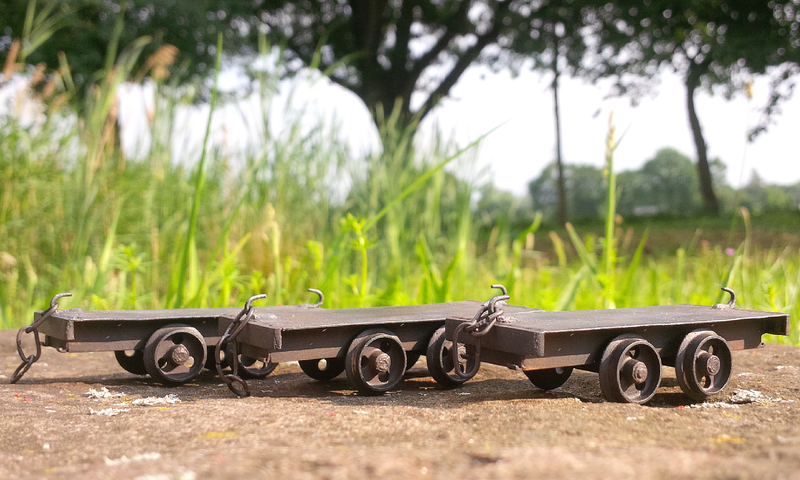

Die Lackierung habe ich mit einer Airbrush und dem Farbton Anthrazit machen lassen.
Zu guter Letzt habe ich dann den Federstahldraht auf die passende Länge getrennt, in die Achslager geschoben und die Räder aufgeklebt. Das passende Radsatzinnenmaß lässt sich mit einem Messschieber einfach einstellen.
Schließlich wollte ich die Wagen noch dezent Altern. Sie sind ja noch recht neu, werden aber täglich für Transportaufgaben genutzt. Deswegen sollte der Rostbefall nicht zu stark ausfallen. Ich habe mich entschieden, die Wagen mit einem trockenem Pinsel und ganz wenig fast trockener Farbe zu altern; die Ladefläche ist durch das Sandstrahlen ohnehin schon etwas verformt.
Zur Anwendung kamen dabei die Farbtöne Braun und Lederbraun für die Roststellen und Aluminium für Lackschäden und Kratzer durch Ladegut und den alltäglichen Feldbahnbetrieb (Alle Farben von Revell).
Die Kuppelketten sind ganz simpel aus Messingdraht gebogen und brüniert.
Damit geht wieder eine Baustelle zu Ende. Es hat mir wieder viel Freude gemacht, einen Wagen (oder drei) konkret nach einem Vorbild möglichst maßstäblich umzusetzen.
