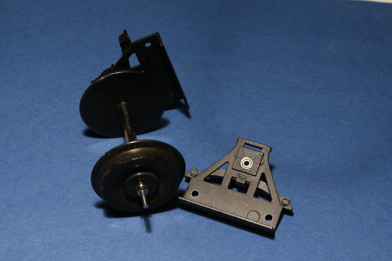

Für die Achslager sind die "Large Axleboxes" von Accucraft sicher keine Fine-Scale Nachbildung, aber ich fand sie sehr nahe am Original. Der Triebwagen hat nur eine angetriebene Achse, also gibt es eine
Laufachse:

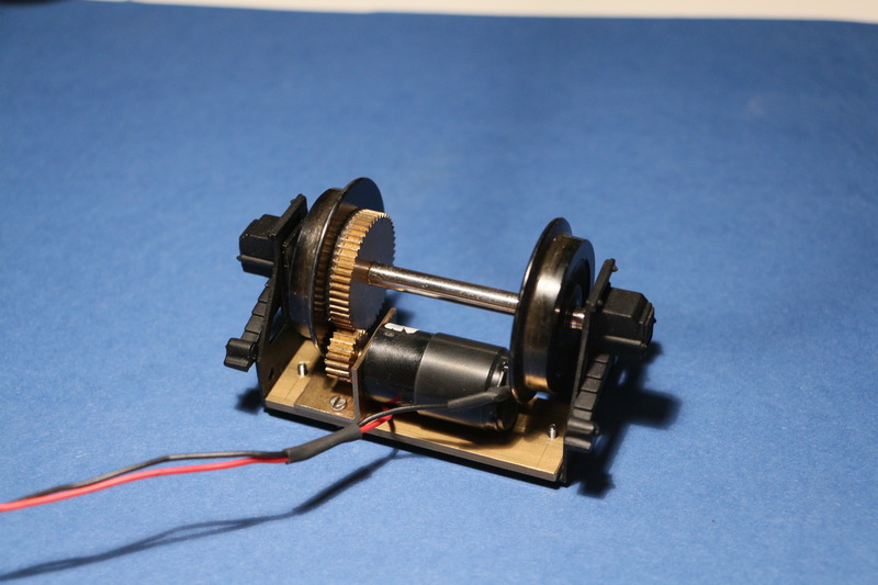

und eine Antriebsachse (Tatzlager a la Fido 2.0):
Die Accucraft Achslager habe ich aufgebohrt und mit Kugellagern versehen, montiert unter dem Rahmen sieht es dann so aus:

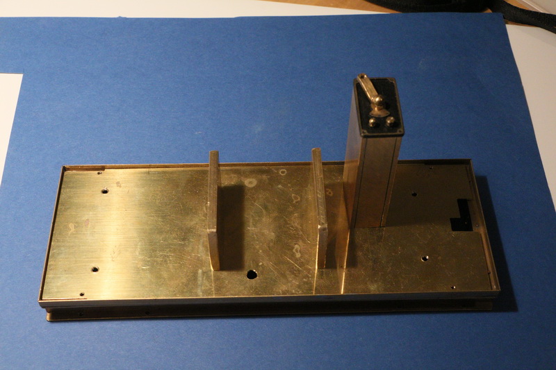

Hier sieht man das Bodenblech mit den beiden Haltern für den Akkupack in der Mitte und dem Pult mit dem Fahrschalter rechts davon:
Wenig spannend, aber bei einem Modell mit so wenig voluminösen Teilen ganz wichtig: Gewichtsplatten!

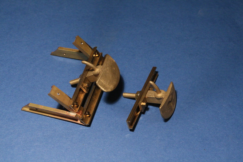

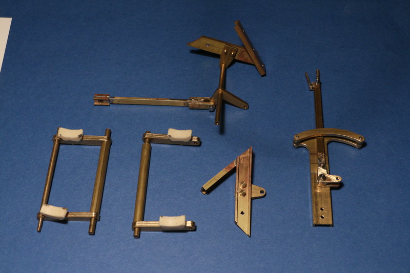

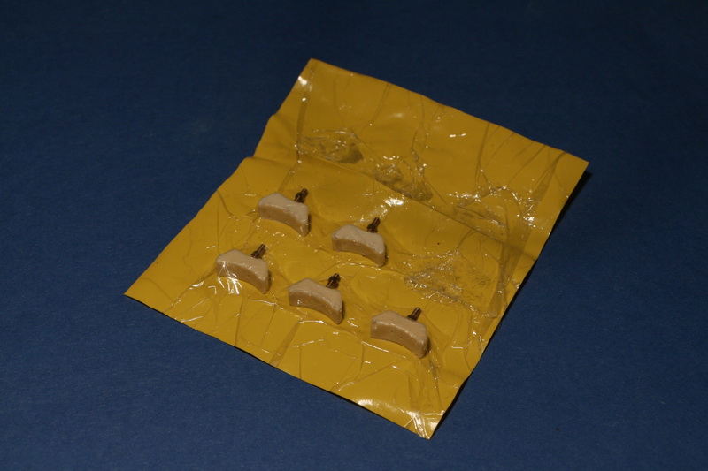

Bremsbacken aus der Bastelkiste (von Bommel):
Bremsgestänge dazu:

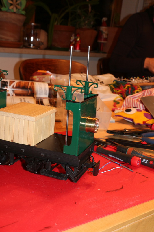

Trittstufen:

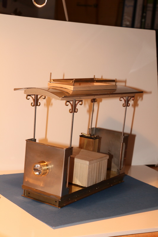

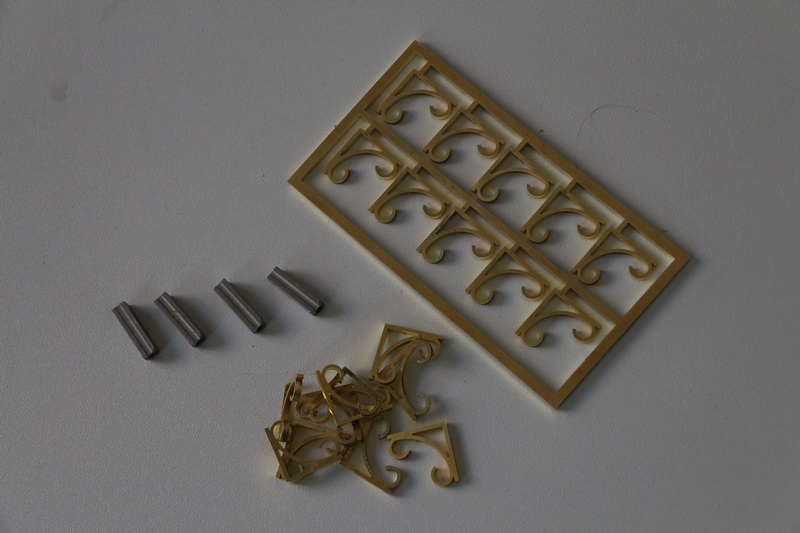

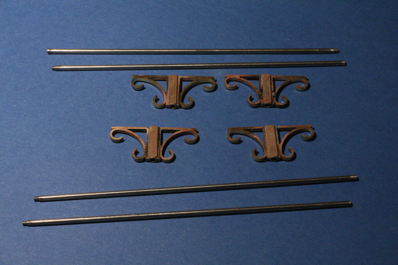

Die Teile für die Dachstützen als Rohteile:
(Wer diese Dachstützen verwenden will: Es gibt einen ganzen Stapel der Laserplatinen, bitte ggf. gerne per PN fragen!)
Fertige Dachstützen mit Stangen:
Bremsgestänge dazu:

Moin Gerd,
gut, dass Deine Söhne gequengelt haben, sollten sie öfter machen
Die Dachstützen hast Du gelasert?
Ich dachte bislang, dass Messing dafür ungeeignet oder sehr problematisch wäre.
Hast du lange gebraucht, die nötigen Parameter herauszufinden, die zu diesem sauberen Ergebnis geführt haben?
Wenn Du nun den Vergleich zwischen fräsen und lasern ziehst, wie sieht es da mit Gravieren (2,5D), Sauberkeit der Kanten, kleinst mögliche Radien, Materialstärke und letztendlich Zeitfaktor aus?
Wie sieht es bei NS aus und wie verhält sich MS63 im Vergleich zu MS58?
So jetzt genug der Fragen - einen schönen Sonntag nach Hamburg!

Besonders der Bremshebel und die anderen Anbauteile finde ich sehr interessant.
dein Triebwagen sieht sehr fein aus!

Moin zusammen,
danke für Eure Freude über das neue Projekt! Fast 500 Zugriffe in weniger als 24h ist ja heiter
Mein lieber Frithjof, bisher dachte ich, wir kämen ganz gut miteinander klar aber
Nein im Ernst: Ich finde es ja auch gut, das meine Familie die nächsten Bauprojekte schon immer herbeisehnt. Beim Angucken der Bilder vom Bau der 5" Version mußte ich auch feststellen, daß die Kinder wesentlich größer, die Lok aber kleiner geworden ist. -Da ich nicht bei Spur Z enden will, muß ich wohl als nächstes wieder was in 5" bauen.
Jetzt mal zum fachlichen: Ja, die Dachstützen sind gelasert. -Aber nicht auf dem eigenen CO² Laser, sondern bei einem Dienstleister. Da ist das Lasern von Messing kein Problem: Er hat Messing in 1mm, 1,5mm und 2mm im Programm, sonst nur Alu, Stahl und VA. Leider kein Neusilber o.ä. Über die Prozessparameter kann ich Dir auch nichts sagen, ich lade da nur ein DXF über ein Webportal hoch und wähle die gewünschte Lieferzeit. -Wenn Du was ausprobieren willst: Schicke mir eine DXF Datei und lasse mich das Material wissen. Konkret werde ich morgen vormittag wieder eine Bestellung zünden.
Eckradien: Ich kann mal ein Foto unterm Mikroskop machen.
Bearbeitbarbeit: Ms58 läßt sich prima bearbeiten, Ms63 möchte gerne gelasert, gebogen und gelötet werden. Spanende Fertigung geht zwar, macht aber nicht wirklich Spaß..
Gerd
ist echt hart zu lesen. ...gut, dass Deine Söhne gequengelt haben, sollten sie öfter machen
Gerd

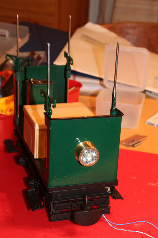

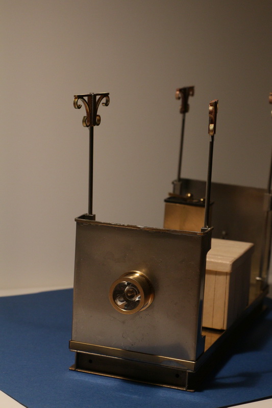

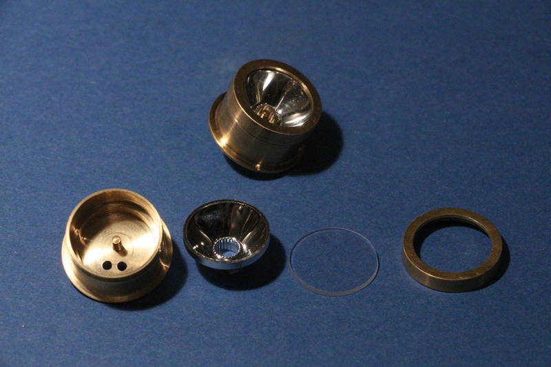

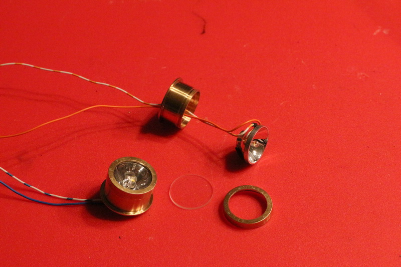

Die Lampen sind aus Messing mit Reflektoren vom "Großen C", einer 1mm Glasscheibe und einem Vorschraubring mit 0,5er Gewinde. Auf die Nachbildung von Scharnieren, Verschluß u.ä. hatte ich keine Lust
Denn ich finde, es sieht auch so von vorne ganz stimmig aus:

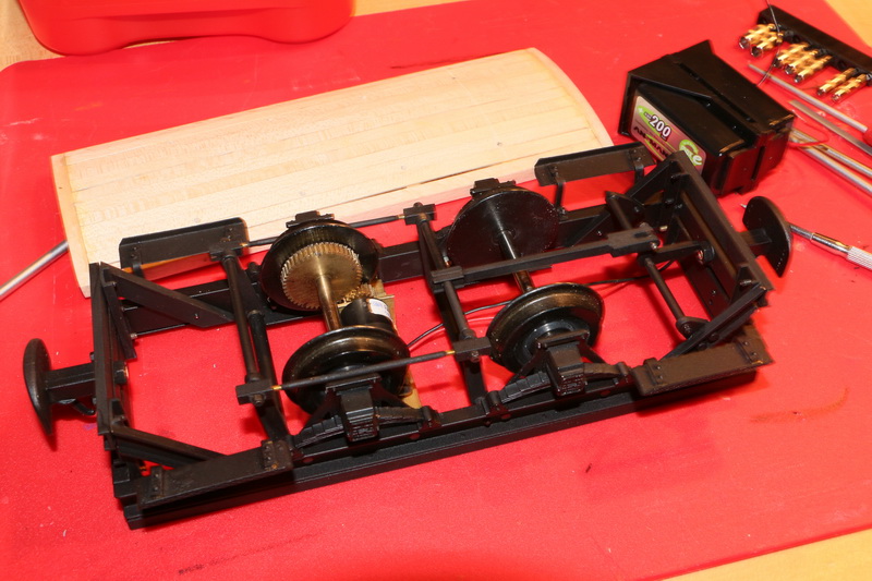

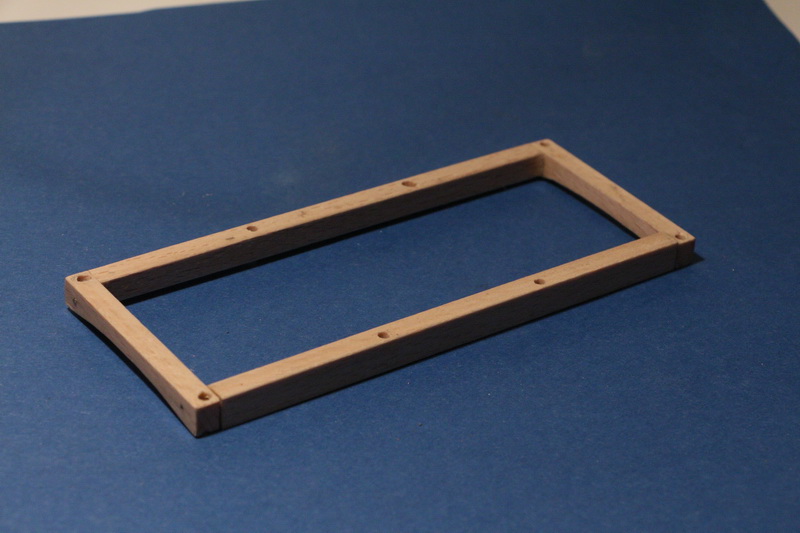

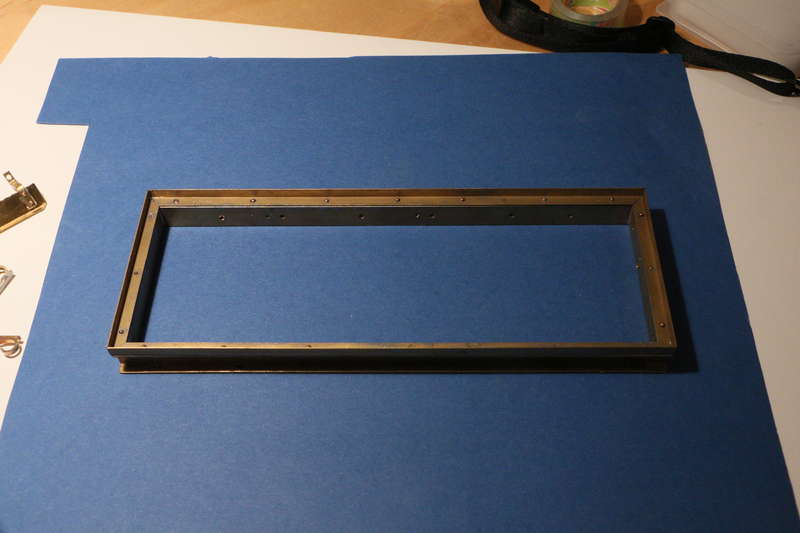

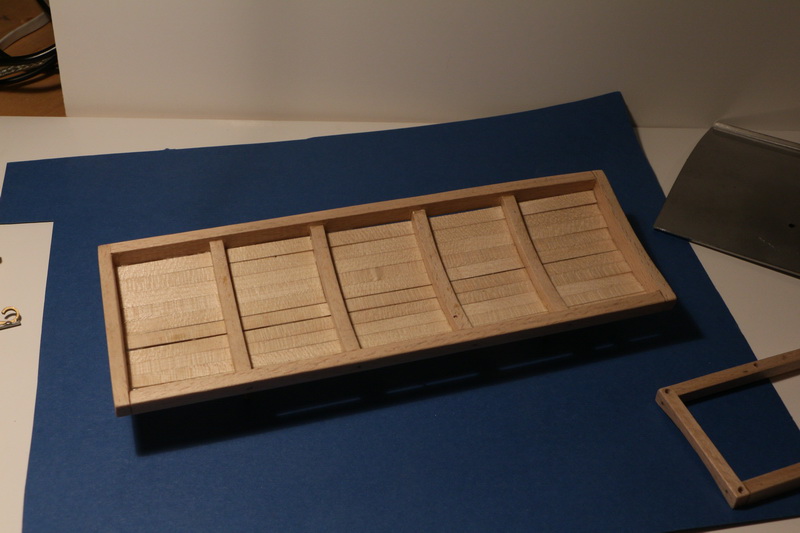

Das innere Holzdach ist ein Rahmen aus Buchenprofilen, beklebt mit Leisten:
Um dem Rahmen etwas mehr Festigkeit zu geben, habe ich alle Verbindungen mit 1mm Stahldraht verstiftet:

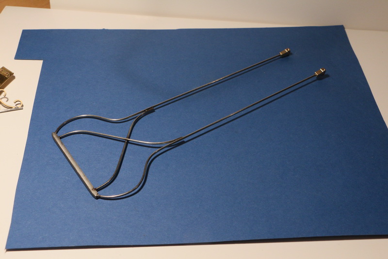

Das hier ist der Trägerrahmen für den Lyrabügel:

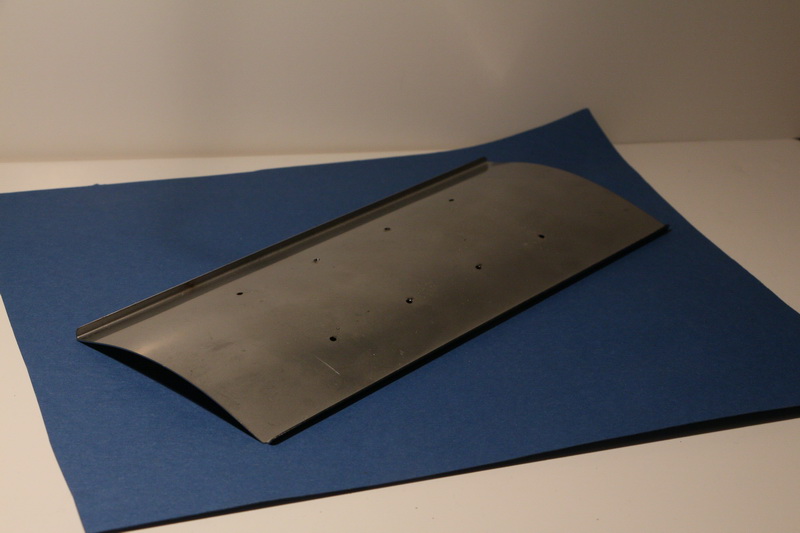

Dazwischen kommt noch ein Blechdach:
Und alles zusammengebaut sieht so aus:
Oben drauf kommt och der Lyrabügel:

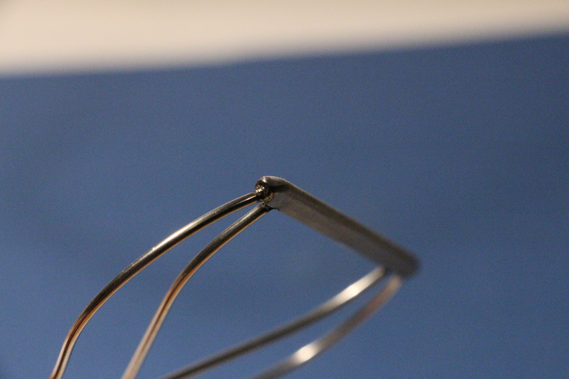

Von dem man hier die Schweißpunkte am Schleifer sehen kann:

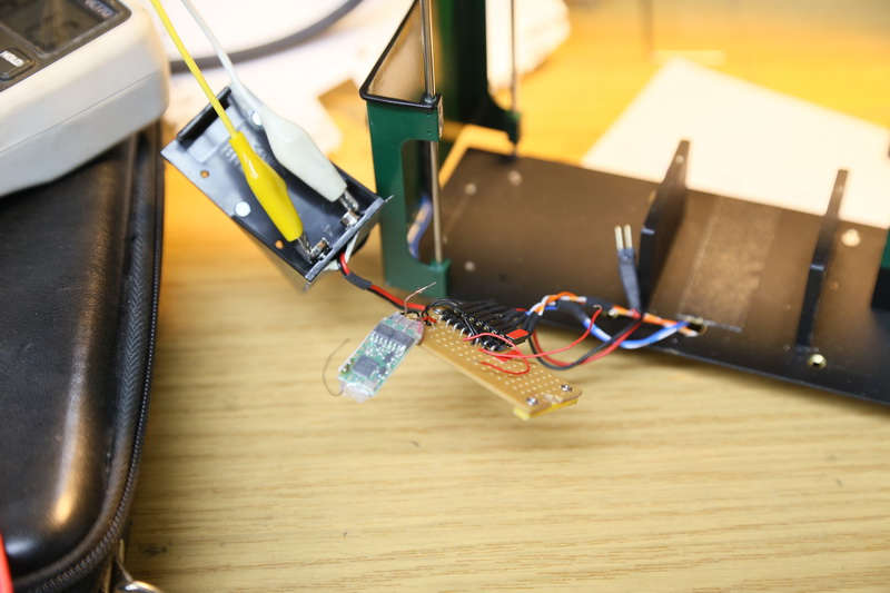

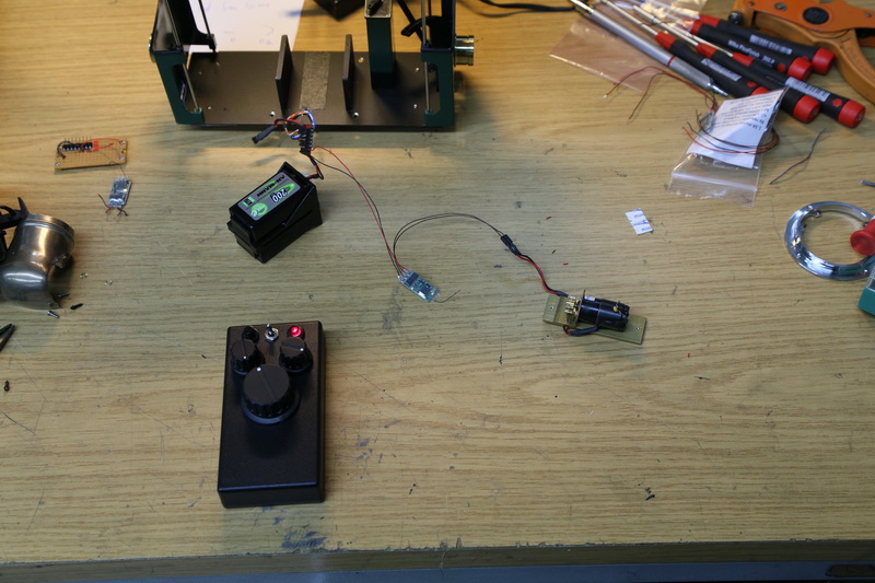

Elektronik Teil 2: Kampf mit der Deltang-Funke:
Winziger Empfänger auf Platine mit Wurstfinger-kompatiblen Anschlüssen:
Wohlversteckt unter der Kiste in der Mitte:
Und zwei Bilder von den Fronten:
Der Kampf mit der Elektronik hält mich alktuell noch davon ab, ein Video der ersten Fahrt zeigen zu können: Sobald sich der Motor dreht verliert der Empfänger die Bindung. Auch mit entstörtem Motor, und auch ganz ohne Motor mit 10km Abstand zwischen Funke und Modell.

Elektrik Teil 1: LEDs mit Vorwiderständen in den Lampengehäusen:
Es ist zum heulen, Mechanik kriegt man immer irgendwie hin, aber die Elektronik macht einem einen wunderbaren dicken Strich durch die Rechnung.
Zum Gück habe ich heute mein Mitbringsel vom EDHT überreicht bekommen, nun kann ich Montag die letzten Teile für den Stromabnehmer lackieren, dann ist bis auf Schilder & etwas Alterung fertig.

Hallo Gerd,
ja das Modell gefällt mir immer besser.
Versuch doch mal ein Voltmeter an der Stromversorgung anzuschließen, ob die Spannung beim Anlauf vom Motor zusammenbricht, dass könnte eine Ursache sein.

Hallo Gerd,
welchen Empfänger und welchen Motor verwendest du?
Hast du möglicherweise beim Bau deines "Adapterboardes" irgendwo Drähte verwechselt?
Könnte dir testweise einen vorprogramierten Empfänger zur Verfügung stellen.
Wäre ja schade wenn die "Grüne Gartenlaube" nicht fährt.
MfG
Sandbahner
