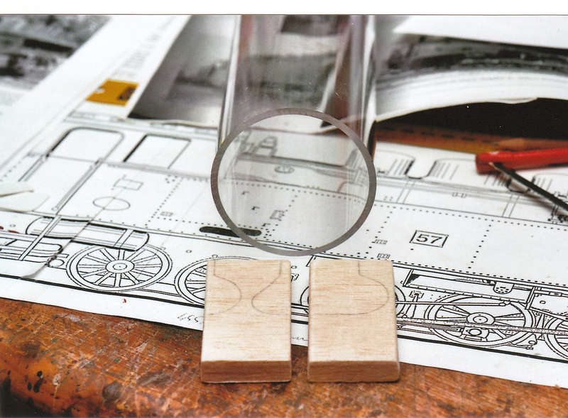

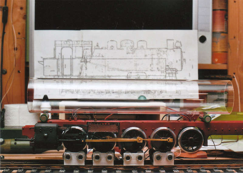

es sind aus anderen Werkstätten zwei Lieferungen angekommen:
SHE570253 (Kellerbahner)

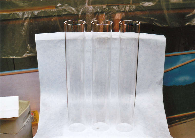

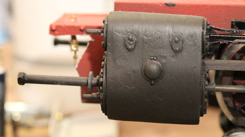

Zum einen das Material für den späteren Kessel der 57:
SHE570254 (Kellerbahner)
Wichtig war den richtigen Durchmesser zu bekommen und aufgrund der nötigen Länge auch dieselbe - mit etwas Vorrat an Länge und Anzahl - man weiß ja nie ...
Und - da die Zeichnungen für die verschiedenen Stangen schon mal im Zeichenprogamm abgespeichert sind: eine nächste Premiere:

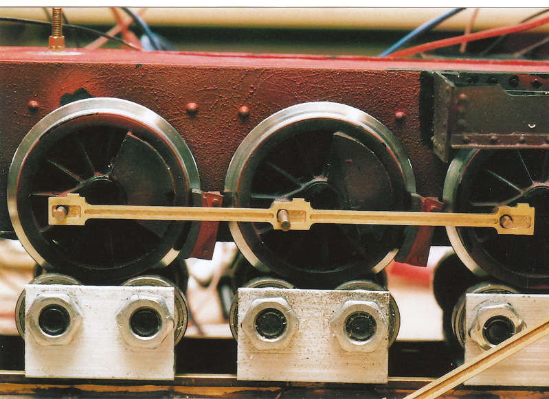

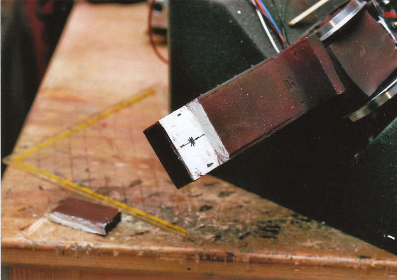

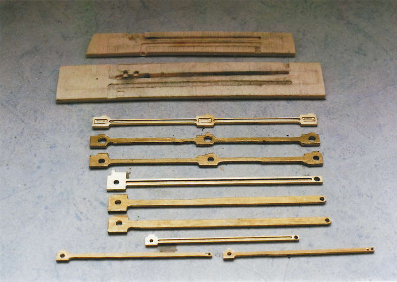

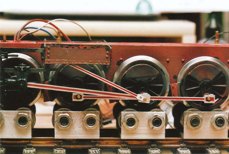

SHE570258 (Kellerbahner)

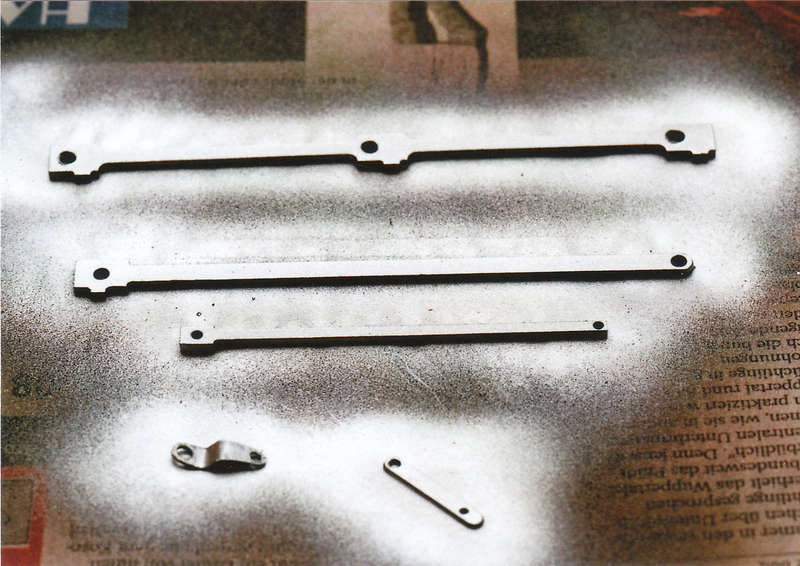

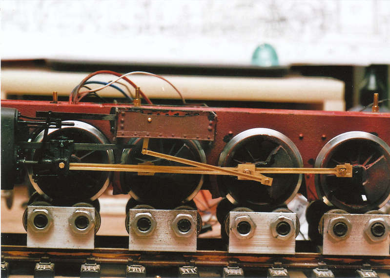

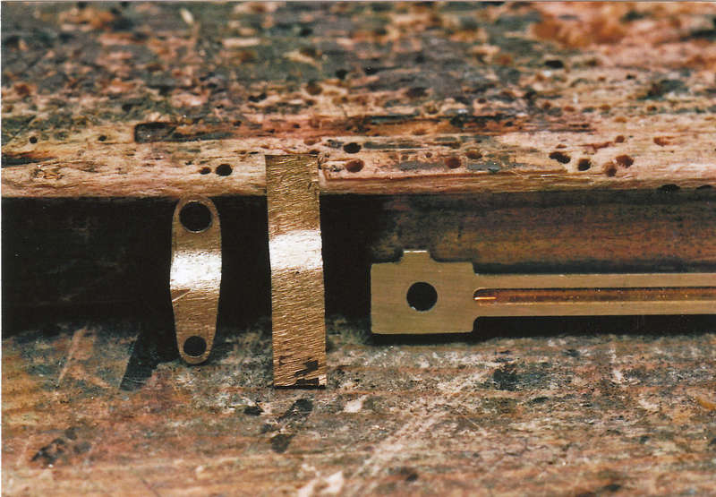

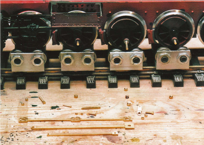

Gefräste Stangen aus der Fachwerkstatt - jetzt auch mit der Mittelfräsung, die ich im Leben nicht so hin bekommen hätte (und auch nicht wollte - schon einfache Geraden führten ja bei mir zu Abweichungen).

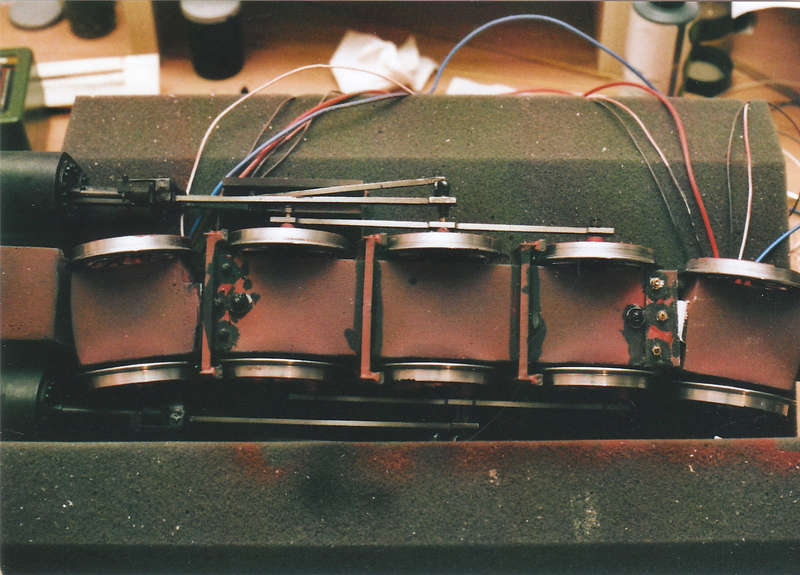

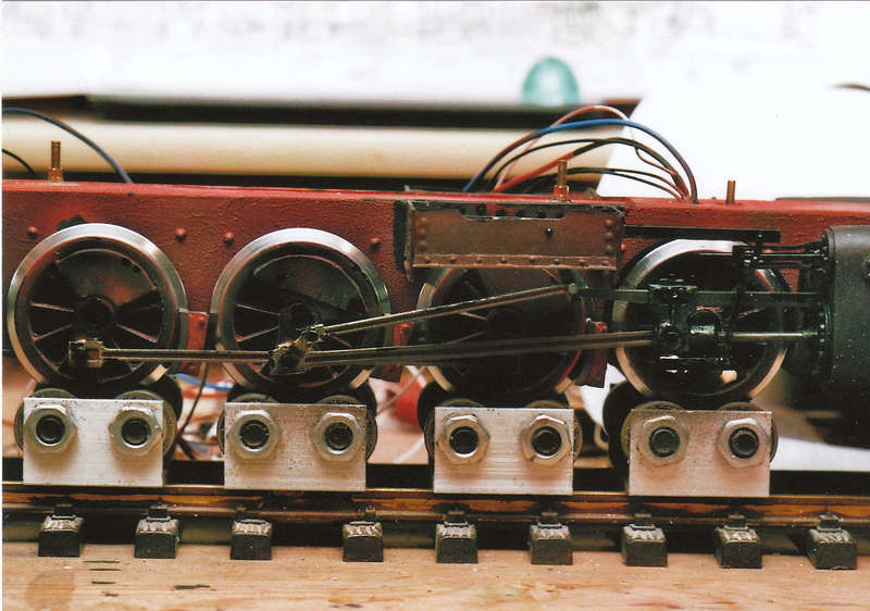

Aber erst mal weiter am Fahrwerk:

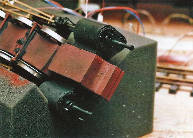

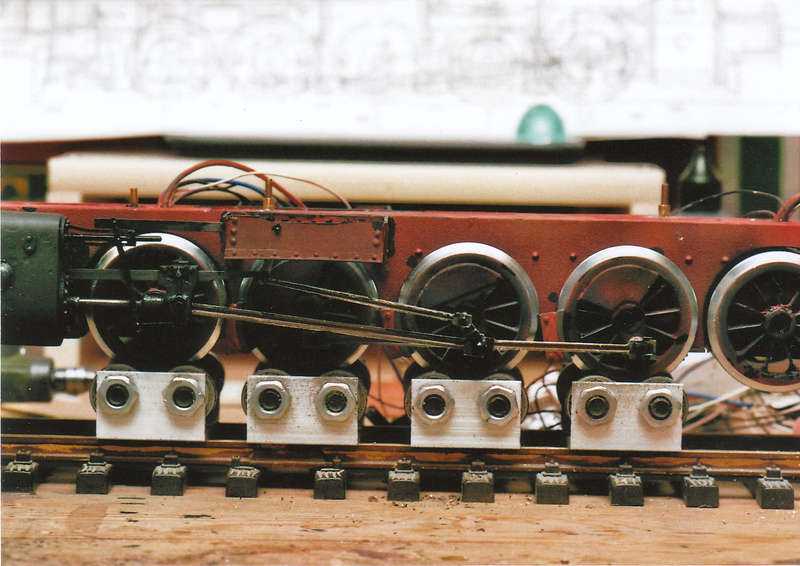

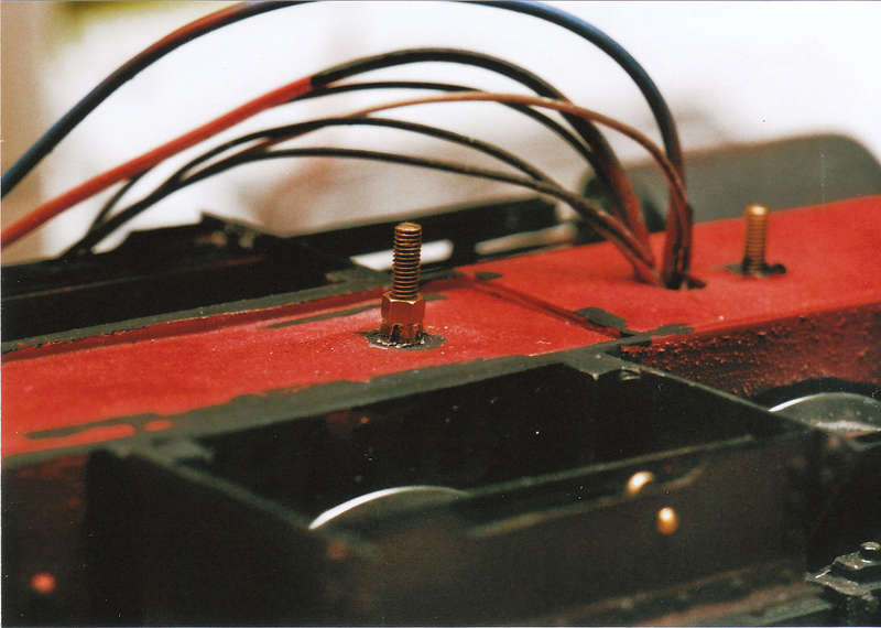

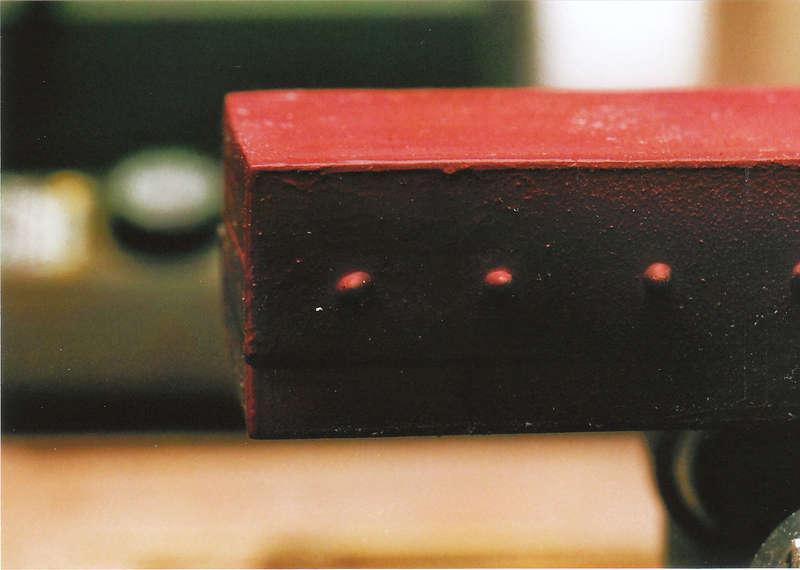

die Abdeckplatte der Motoren wurde fixiert:

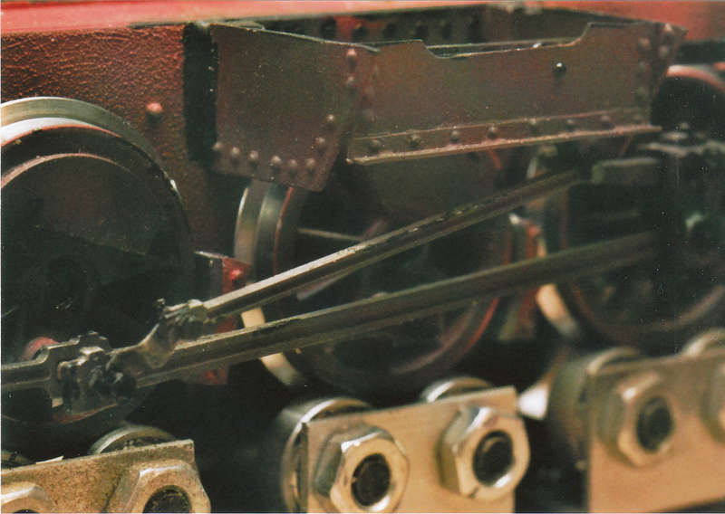

SHE570259 (Kellerbahner)
SHE570260 (Kellerbahner)
und blanke Stellen:
SHE570261 (Kellerbahner)
gefärbt:
SHE570262 (Kellerbahner)
Und auf zu einem neuen Bauabschnitt:

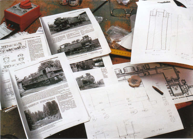

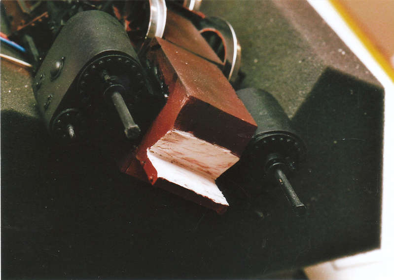

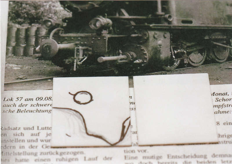

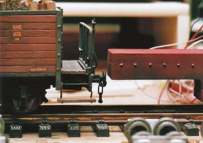

Die 57 soll ja schließlich später auch einiges an Güterwagen wegziehen. Also: die Kupplungen und deren Aufnahmen.
Dafür wieder die Aufnahmen vom Vorbild konsultiert und erste Skizzen erstellt:
SHE570266 (Kellerbahner)
und immer wieder bei den späteren ´Anhängseln´ Maß genommen:
SHE570267 (Kellerbahner)
Zwischendurch reizt immer wieder auch der spätere Kessel, der ja auch eine Aufnahme braucht und für die Geometrie auch mit den Kupplungen plaziert werden soll:
SHE570268 (Kellerbahner)
Und hier soll sie hin:
SHE570269 (Kellerbahner)
die erste der Kupplungsaufnahmen.
Vorher noch ein bißchen Zeichnen und Denken, dann geht es an diesen Abschnitt - später.

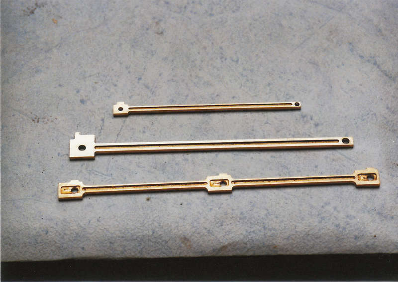

und blanke Stellen:
gefärbt:

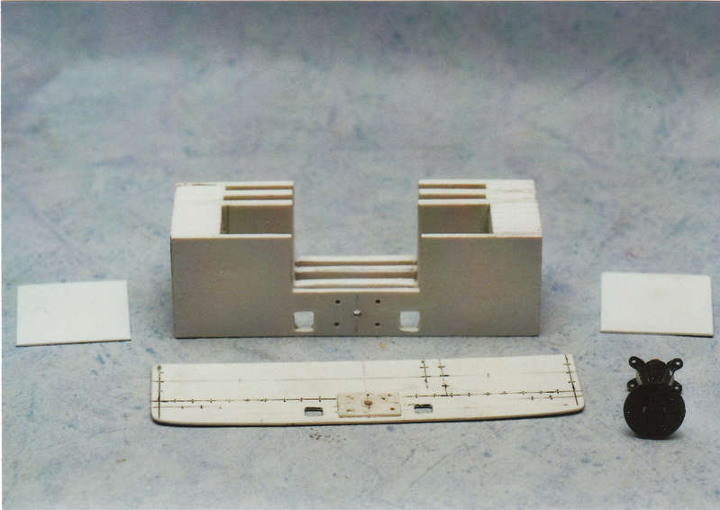

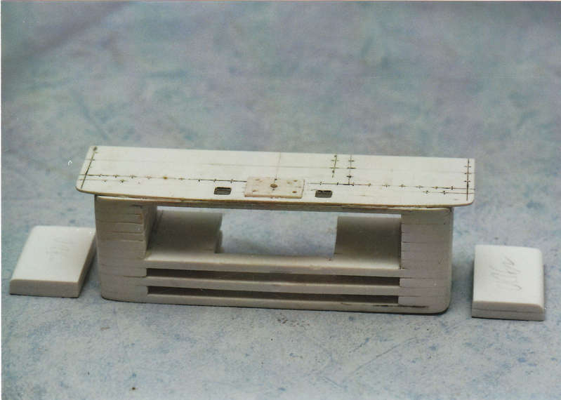

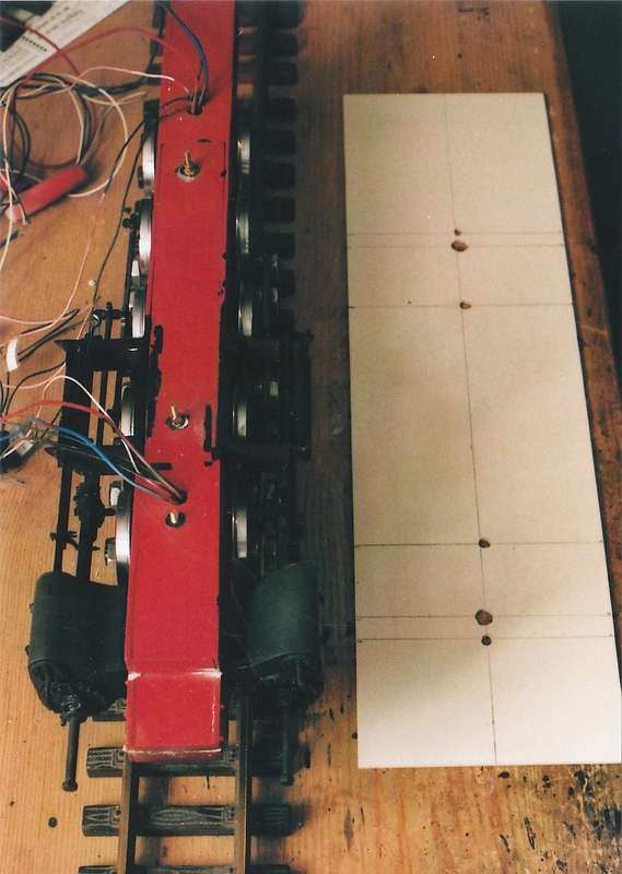

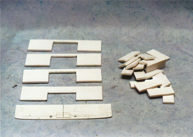

das Ergebnis der Denk- und Zeichenphase liegt vor:
SHE570270 (Kellerbahner)
und gerade auch hier:
SHE570271 (Kellerbahner)
Sieht noch ein bißchen wirr aus und besteht aus einigen Einzelteilen:
SHE570272 (Kellerbahner)
soll aber später die hintere Kupplungsaufnahme und untere Rückfront ergeben.
Diese Konstruktion erforderte etwas Konstruktions- und Testzeit. Aber jetzt ist es entschieden und auf geht´s:

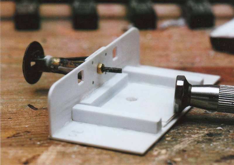

SHE570273 (Kellerbahner)

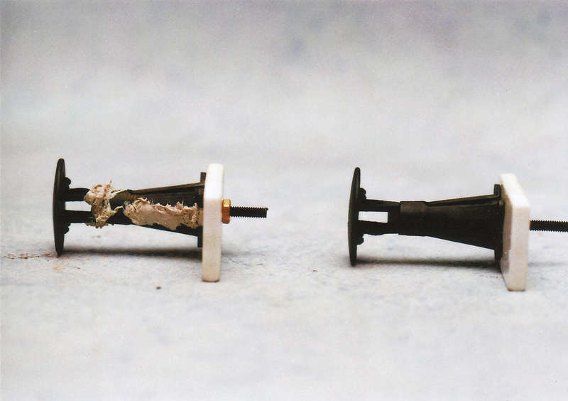

mit den Puffern, die in der Spätphase der SHE noch zur Aufnahme von Kuppelstangen umgebaut wurden.
Da es dazu keine Bildbelege und Berichte gibt, ein gutes Feld die OOK´sche Lehre des prototyping freelancing anzuwenden. Es hätte ja auch sein können ...

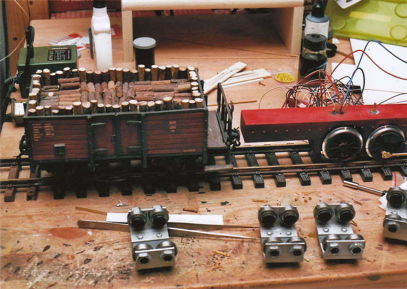

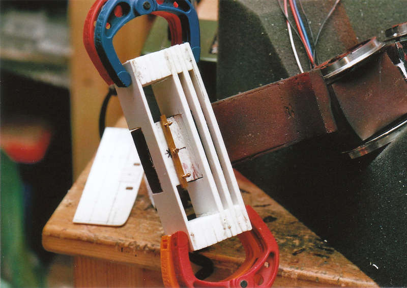

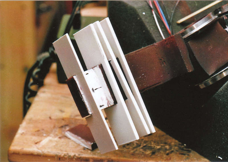

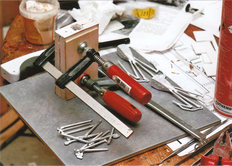

SHE570274 (Kellerbahner)
für die Kupplungshaken und -ösen, die gleich im Vorrat gefertigt werden.
Und die Auflösung des o. a. Puzzels:
SHE570275 (Kellerbahner)

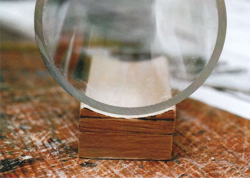

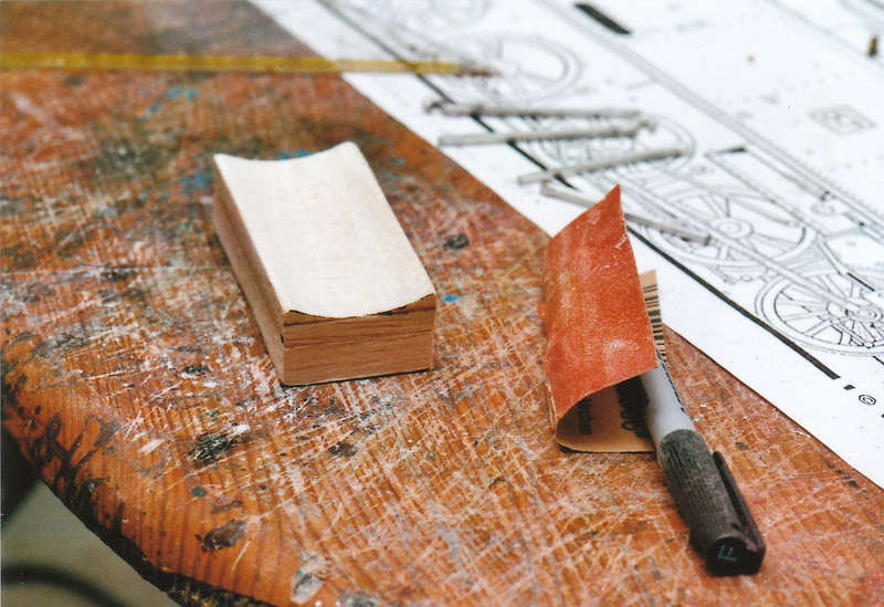

und parallel dazu die Kesselstützen aus Balsaholz:
SHE570276 (Kellerbahner)
so lange geschliffen (deshalb Balsa ) bis die Rundung stimmt:
SHE570277 (Kellerbahner)

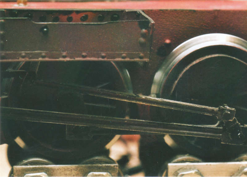

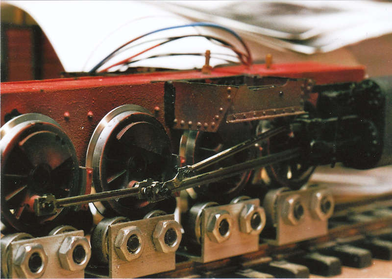

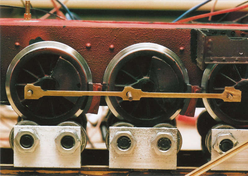

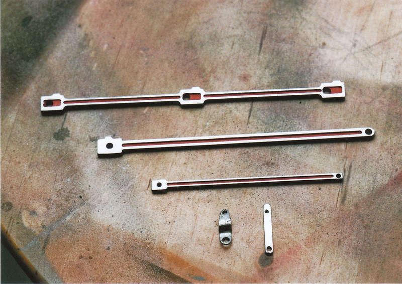

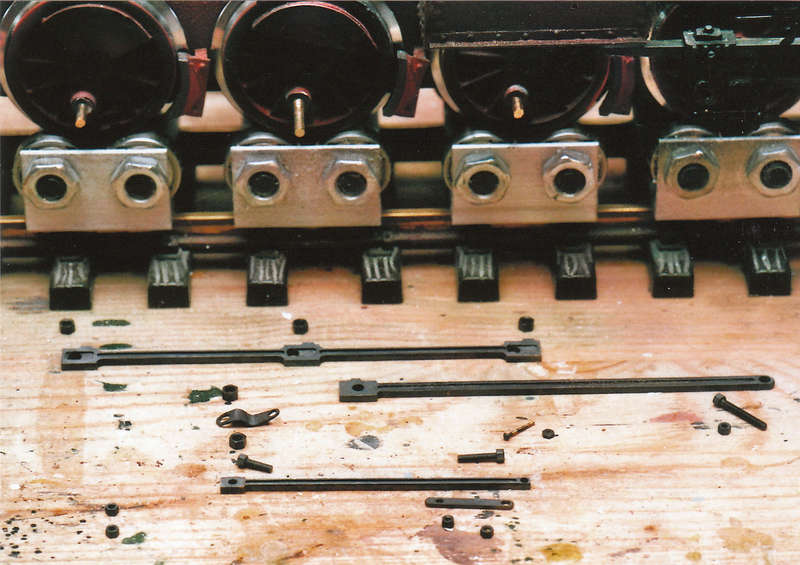

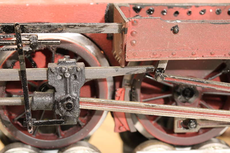

Dieser Brocken ist mir jetzt zu groß , deshalb erst mal die schönen Stangen aus der Werkstatt angebracht .

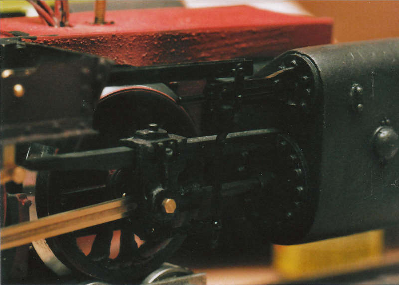

So sehen meine selbstgeschnitzten aus:
SHE570279 (Kellerbahner)
und so die Computer gefrästen:
SHE570280 (Kellerbahner)
Man könnte jetzt stundenlang darüber diskutieren ...
... aber das lassen wir mal besser und machen weiter - mit deren Komplettierung:

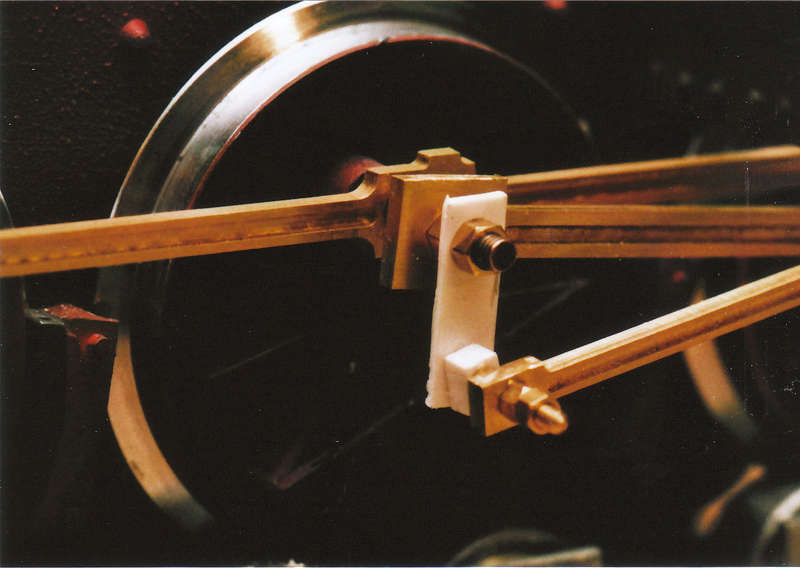

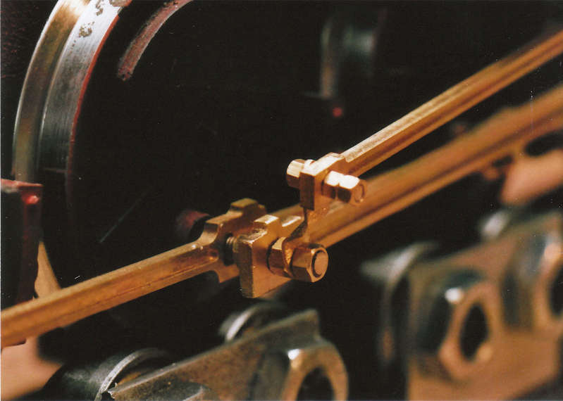

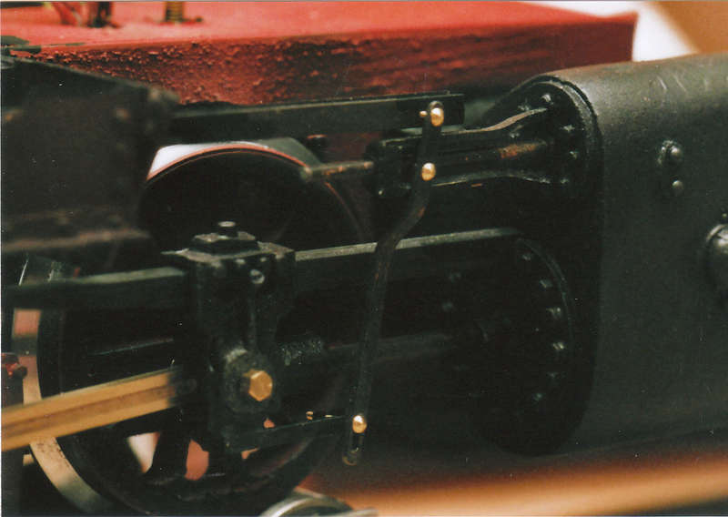

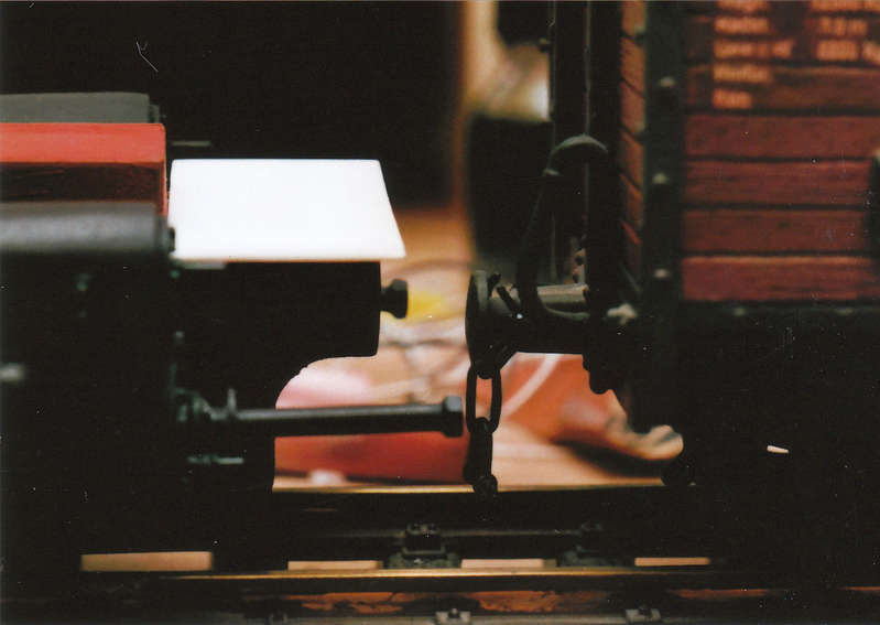

SHE570281 (Kellerbahner)

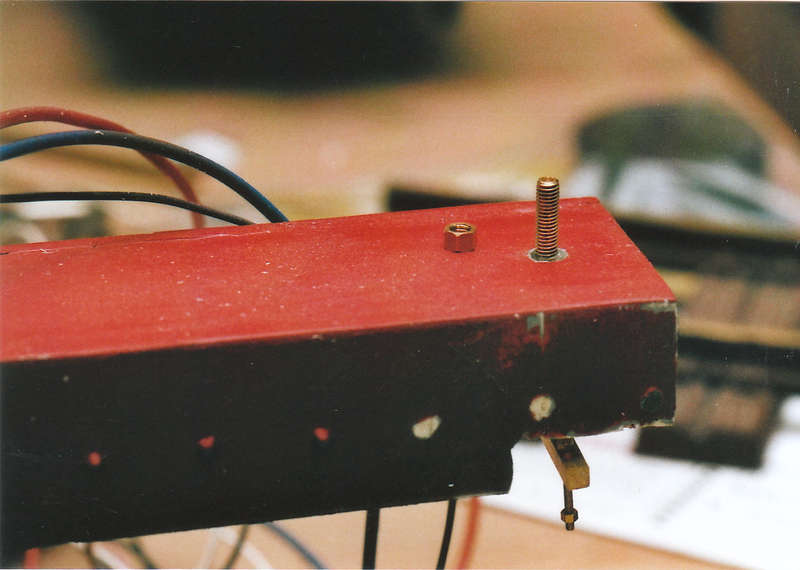

zu der noch ein paar zurecht gemachte Befestigungen gehören, die auch hergestellt werden wollen:
SHE570282 (Kellerbahner)

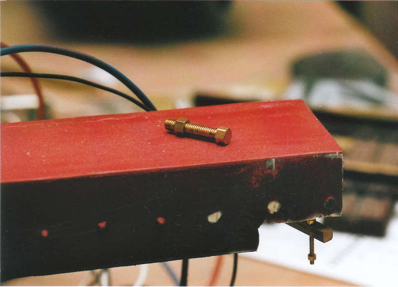

Verschraubt:

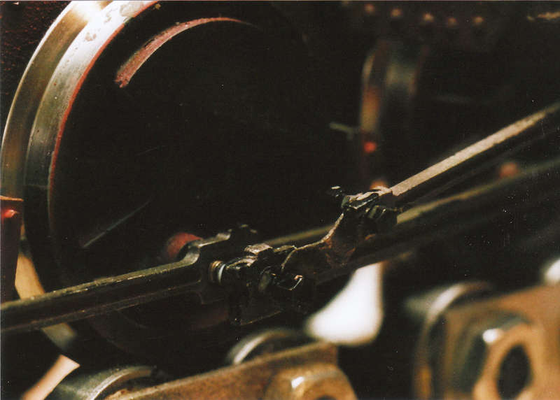

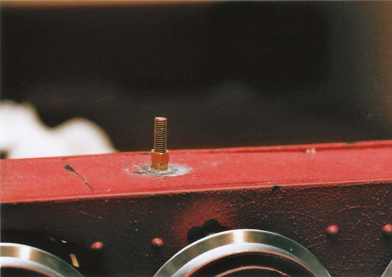

SHE570284 (Kellerbahner)
und sitzt - genau diese Stelle, Funktion und Bauprinzip gehört(e) bisher zu meinen Mysterien was eine Heusinger-Steuerung und ihre Bauweise angeht.
Ich kann/konnte mir das schlicht jedesmal nicht vorstellen wie das gehen soll ...
... nun: es geht - zumindest die praktische Anwendung der Bedeutung von ´begreifen´ :
SHE570285 (Kellerbahner)
Und auch das ist für mich der Sinn des Selbstbauversuchs der 57: etwas mehr zu ´begreifen´ wie die verschiedenen Teile ineinander greifen müssen .
Und wenn sie das dann auch tun ist es klasse ... und wenn nicht, dann wenigstens die Theorie besser verstanden - und einen Plan B parat haben .
Aber noch geht es weiter mit Plan A - in Kürze ...

Aber weiter im Text - genauer in der Form:
Verschraubt:

jetzt werden die Steuerungsteile passend gefärbt:
SHE0286 (Kellerbahner)
Nach Silber das charakteristische Rot in der Mitte:
SHE0287 (Kellerbahner)
und dann eingebaut und nach längerem Dienstgebrauch:
SHE0288 (Kellerbahner)
En detail:
SHE0289 (Kellerbahner)
SHE0290 (Kellerbahner)
SHE0291 (Kellerbahner)
Und was auf der einen Seite so geklappt hat, ist jetzt auf der anderen Pflicht:
SHE0292 (Kellerbahner)
Wieder erst mal auseinandernehmen:
SHE0293 (Kellerbahner)
und zu ´frischen´ Stangen machen:
SHE0294 (Kellerbahner)
die dann im harten Alltag schließlich wieder so aussehen:
SHE0295 (Kellerbahner)
Zumindest schimmert noch Silber durch
SHE0296 (Kellerbahner)
Damit haben die selbstgefertigten Stangen dem neuen Satz Platz gemacht:
SHE0297 (Kellerbahner)
Im direkten Vergleich sieht man leicht gewisse Unterschiede ...
... aber wieder ein Lerneffekt und Erfahrung mehr beim Bau der 57 gesammelt .
Dazu ist er ja u. A. auch gedacht .
Aber nachdem das Fahrwerk so einigermaßen als fertig bezeichnet werden kann, schon mal die Deckplatte für den Aufbau anprobiert:
SHE0298 (Kellerbahner)
für deren Befestigung noch gesorgt werden muß:
SHE0299 (Kellerbahner)
SHE0300 (Kellerbahner)
Dann folgt die weitere Gestaltung der Hinterseite der 57 - genauer der Pufferbohle und ´Umgebung´:
SHE0301 (Kellerbahner)
Das Sandwich ist soweit und auch die seitlichen Kästen sind mal wieder aus PS zurecht geschnitzt:
SHE0302 (Kellerbahner)
Vorne ist es an der Zeit für die Kupplungsaufnahme:
SHE0303 (Kellerbahner)
und dem Testen des Schwenkweges derselben:
SHE0304 (Kellerbahner)
Auch hier der Beginn der (vorderen) Pufferbohlengestaltung:
SHE0306 (Kellerbahner)
Auf den Bildern der Lok ist unterhalb der vorderen Pufferbohle eine Art Schienenräumer (?) zu erkennen.
Hier kommt etwas Freihandarbeit zu Einsatz:
SHE0307 (Kellerbahner)
Nebenher noch etwas die Steuerung ´geschmiert´:
SHE0309 (Kellerbahner)
und vorne Maß genommen - für die Pufferbohle und die Schienenräumer:
SHE0310 (Kellerbahner)
Aber das dauert noch etwas ...
En detail:
