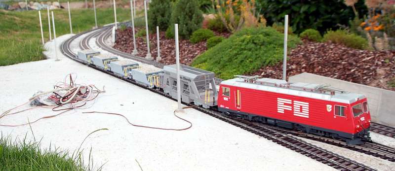

vor einiger Zeit habe ich mir vier Schotterwagen-Bausätze von MDS-Müller zugelegt um daraus die vier Schotterwagen 4851-4853 der FO nachzubauen.
Da RhB-ler eine sehr gute Bauanleitung zu diesen Bausätzen ins Netz gestellt hat, die auch mir sehr geholfen hat verzichte ich mal auf die Details der Montage.
Die Wagen sind passend zu meinen restlichen Fahrzeugen im Zustand Ende 80-er Anfang 90-er Jahre gebaut und weichen damit auch von den demnächst erhaltlichen Pulman-Modellen ab.
Abweichend zur Bauanleitung sind vor allem folgende FO Spezifische Teile:
- Gitterrost Imitation aus Fliegengitter auf der Bühne
- Vakuumausgleichsbehälter aus LGB-Teilen des Mohrenkopfs
- Riffelblechtritte aus Material von " die Leitplanke"
So und nun viel Spass mit den Bildern:

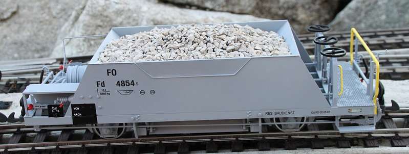

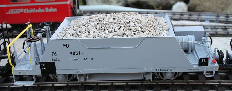

............und Modell:
Tuchenbach_77 (furkabahn)
Tuchenbach_78 (furkabahn)
Tuchenbach_79 (furkabahn)

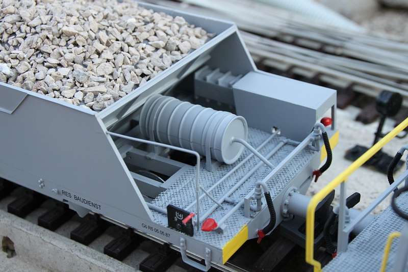

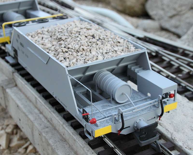

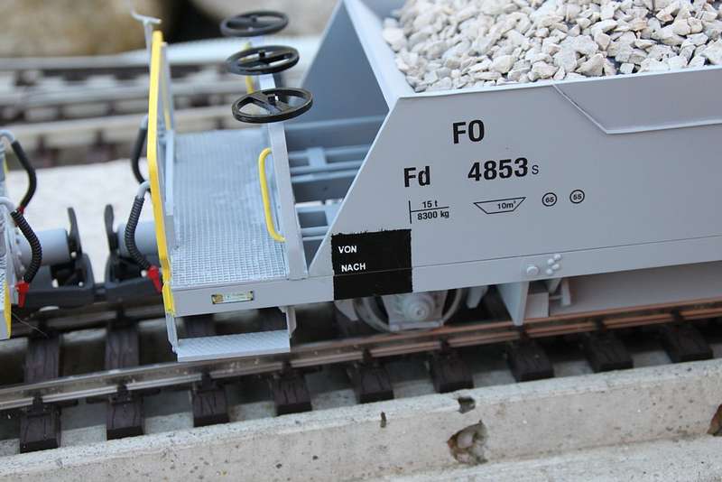

FO_Fd_01 (furkabahn)
FO_Fd_02 (furkabahn)
FO_Fd_03 (furkabahn)
FO_Fd_04 (furkabahn)
FO_Fd_05 (furkabahn)

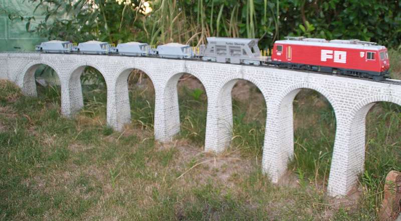

vielen Dank für´s Lob. Anbei noch ein paar Fotos vom großen Schotterzug der FO mit HGe 4/4II und Fad:
Tuchenbach_83 (furkabahn)
Tuchenbach_84 (furkabahn)
Das untere Bild ist auch das letzte ohne Bahnhofsgebäude :wink:
