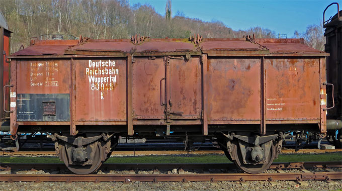

Und so soll er mal aussehen:
Kalkwagen_total_1 (Klaus)

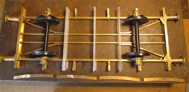

Hallo, nach den guten Wünschen und der gezeigten Neugier heute erste Bilder vom Baubeginn. Gut Ding will ja Weile haben und deshalb werden nicht jeden Tag neue Bilder kommen.

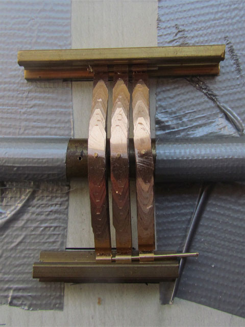

Am Fahrgestell bin ich schon einige Tage in Gange. Alles ist nur mal zusammengelegt. Damit die Träger im gleichen Abstand liegen, habe ich mir Abstandshalter hergestellt. Am Fahrgestell möchte ich mit Nietkopfschrauben möglichst viel schrauben und weniger löten. In die Radlager habe ich Kugellager eingesetzt. Jetzt bin ich am Zusammenbau der Federpakete. In ein entsprechendes Rohr habe ich 0,8 mm Löcher gebohrt, darin steckt ein Draht und auf den werden die einzelnen Federlagen aufgefädelt. Das Auge in der obersten Lage habe ich nicht gebogen, sondern ich habe ein Rohrstück aufgelötet. Ich denke, so bekomme ich alle 4 Pakete in den gleichen Federaugenabstand.
Fahrgestell_1 (Klaus)
Feder_1 (Klaus)

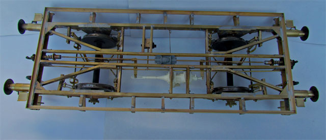

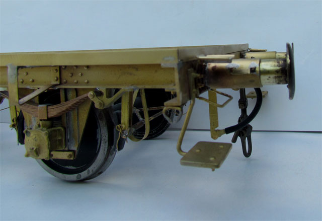

Hallo, da bin mal wieder. Ich hatte wohl mein neues Projekt etwas zu zeitig eingestellt. Ich hatte nicht beachtet, dass zu dieser Jahreszeit ein Garten, noch dazu ein sehr großer, viel Zeit kostet. Aber ganz faul war ich nicht. Am Fahrwerk hat sich einiges getan. Die Pufferbohlen sind im Prinzip fertig. Zugstange mit Zugstangenfeder sind auch montiert. Als nächstes kommt dann die Fertigung der Querträger mit Hängeeisen, Bremsdreiecke und Bremsbacken.

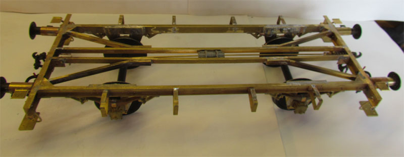

Kalkwagen_Fahrgestell_1 (Klaus)
Kalkwagen_Fahrgestell_2 (Klaus)
Kalkwagen_Fahrgestell_3 (Klaus)

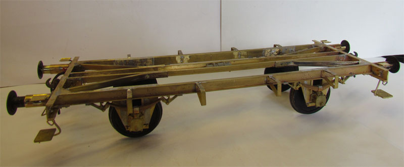

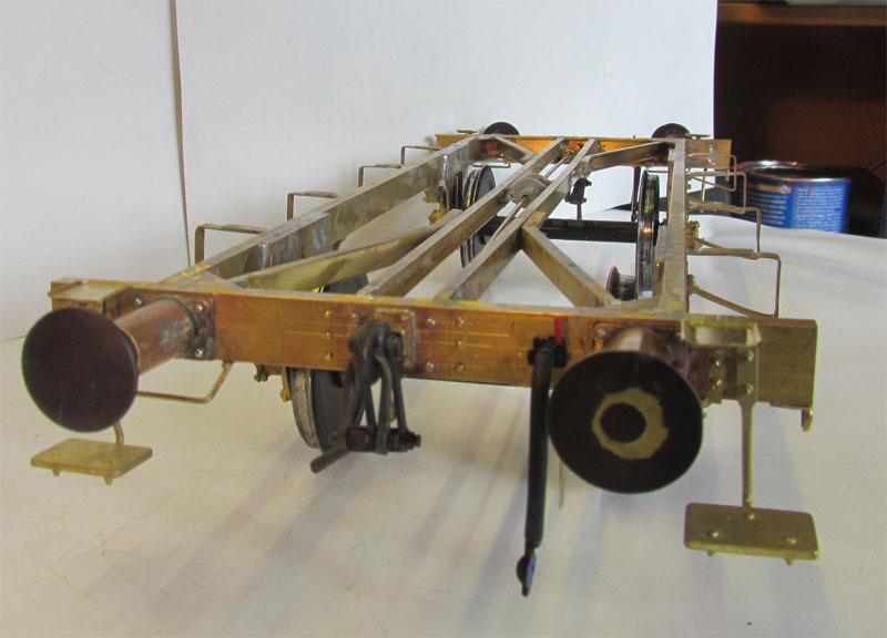

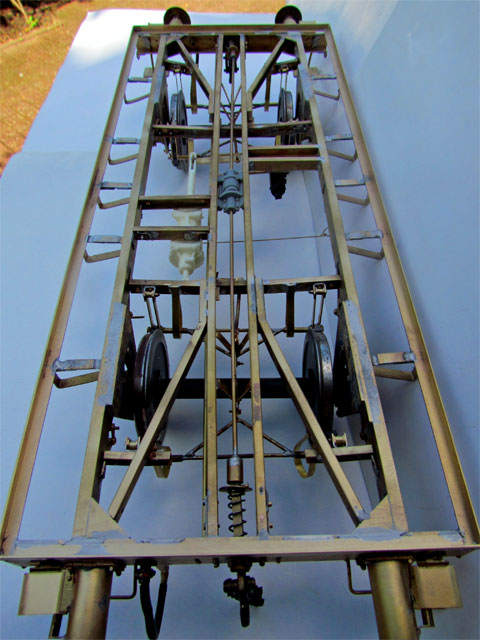

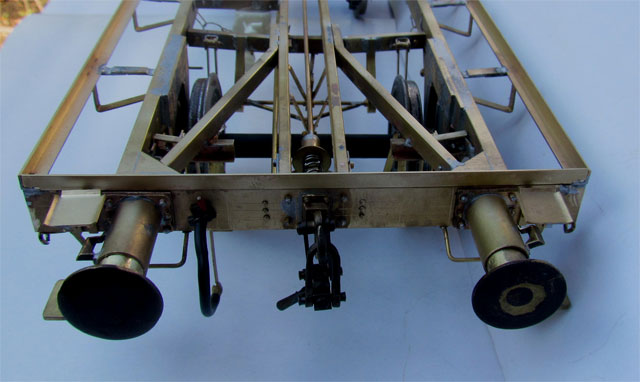

Hallo, Teiche sind fertig, der Garten ist vorzeigereif und die Gartenbahnanlage ist fahrtags- bereit. Beste Voraussetzungen, wieder etwas am Kalkwagen zu tun. Das Fahrgestell ist jetzt (fast) fertig. Es fehlen noch die Bremskraftumsteller.
Die Darstellung der wichtigsten Teile der Bremsanlage, wie Bremsdreiecke, Hängeeisen, Fangeisen usw. können nervtötend sein.
Fahrgestell_5 (Klaus)
Fahrgestell_6 (Klaus)

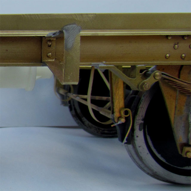

Solche Details, wie die zur Feder gebogenen Splinte an den Bremsbacken, halten mächtig auf.
Fahrgestell_Splint (Klaus)
