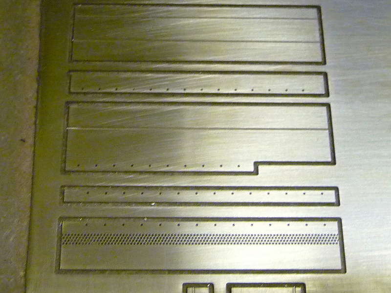

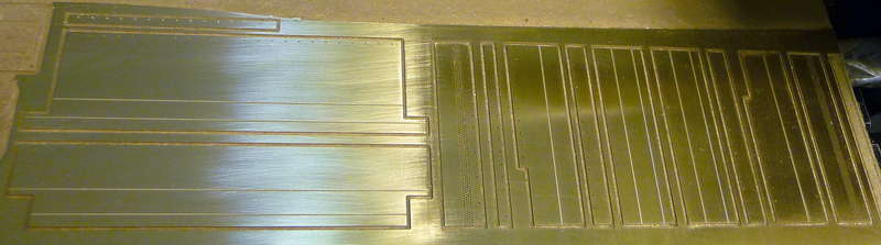

Dabei konnte ich dann weitere Teile konstruieren und auch schon fräsen.
Alles aus 0,3 mm Messing ausgefräst.

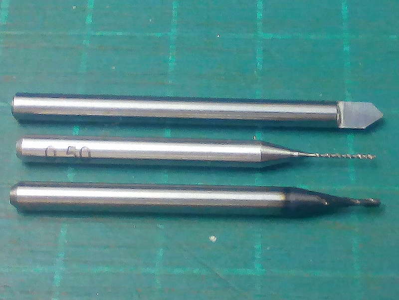

Insgesamt habe ich für mein kurzes Stück Container bereits ca. 1000 Stück 0,5 mm Bohrungen in das Messing, mit nur einem gebrauchtem Bohrer eingebracht.
Hier zu sehen die benutzen Werkzeuge, Kistenstichel mit einem Spitzenwinkel von 92°, Bohrer 0,5 mm und Zweizahnfräser 1 mm.
