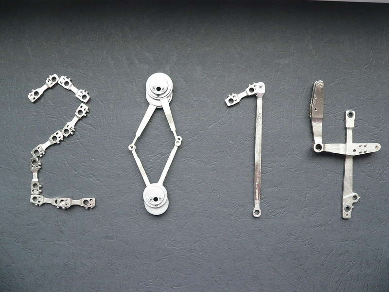

Re: Schafberglok Z1-4
ich wünsche allen Z1-4 Beobachtern und auch allen Anderen
Frohe Festtage und ein gesundes, glückliches
2014 (Z13)
Prosit Neujahr !!
Manfred
2014 (Z13)
Prosit Neujahr !!
Manfred

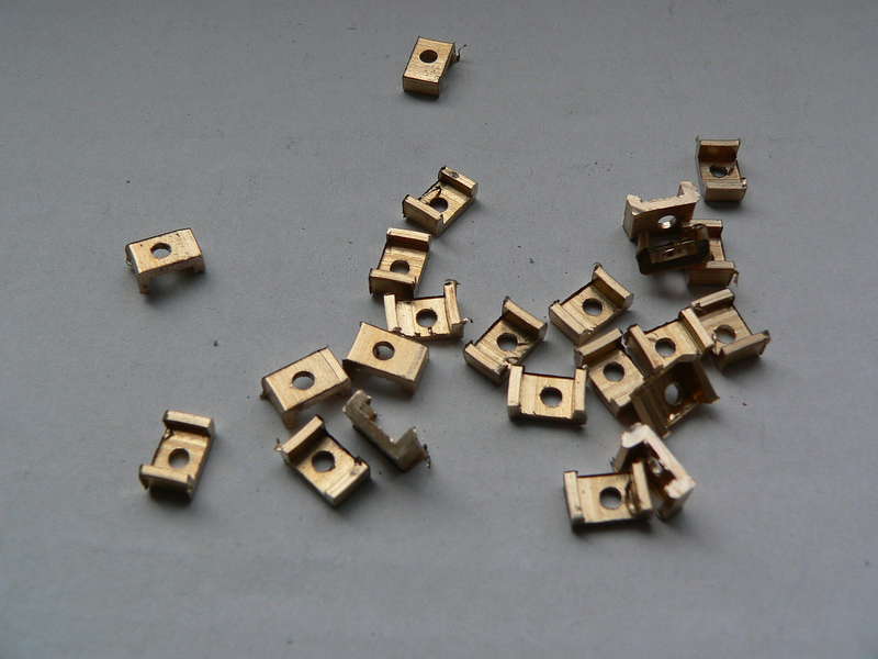

da auf dem Weg vom Exzenter bis zum Muschelschieber 8 Lager / Umlenkungen
sind hat sich am Schieber ein (zu großes) Spiel eingestellt. Auf der Ursachensuche wurden vor allem die Gleitlager an der Schwinge ausgemacht.
Zu viel Spiel in Lagerbohrung und Gleitbahn. Also musste neue "Gleitsteine" her.
Z1-4 (Z13)
Gleitlager + Sägehilfe
Leider war das 0,5 mm Sägeblatt nicht mehr so gut und es gibt einige Nacharbeit.
Z1-4 (Z13)
"gesägt" ? Gleitlager
Dies war die letzte doppelte Arbeit in 2013, aber sie hat sich gelohnt.
Manfred
Ja Manfred, ich kenne das. Für solche Fälle habe ich eine Kiste unter der Werkbank. Ich hoffe aber, dass Du trotzdem in Karlsruhe bist. Ich kann es auch kaum glauben, aber ich habe zum vierten Mal Dichtprobleme am Regler.
Hans
Hans
- Beiträge: 342
Hallo Manfred,
irgendwie kenne ich das auch.....
sowohl Spiel wie Sägeblatt nicht mehr optimal......
beste Grüsse und viel Glück,
Ernst
