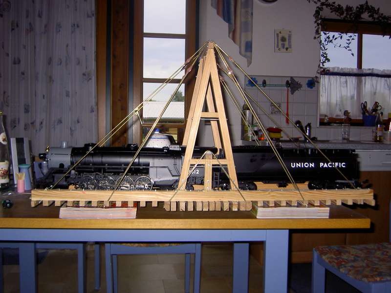

so, jetzt ist mal der A-turm fertig.
hatte leider die letzten Wochen keine Zeit, um an der Drehbühne zu arbeiten
aber jetzt wieder neue Bilder
A_1 (Little Bigboy 4007)
Buehne1 (Little Bigboy 4007)
sobald ich weitergebaut habe, gibst wieder Bilder
so long Alex

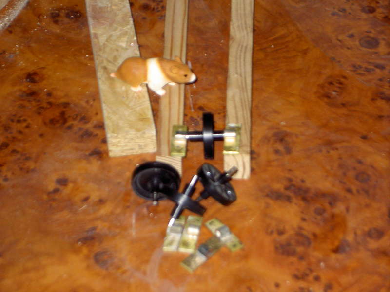

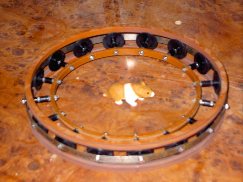

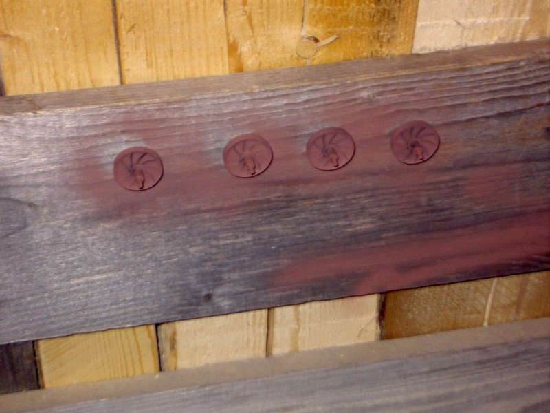

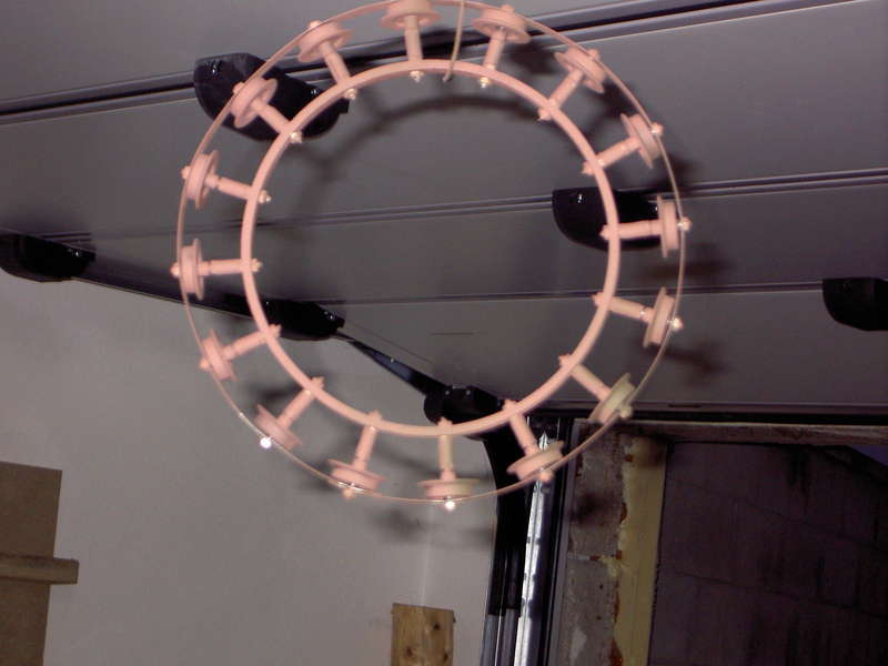

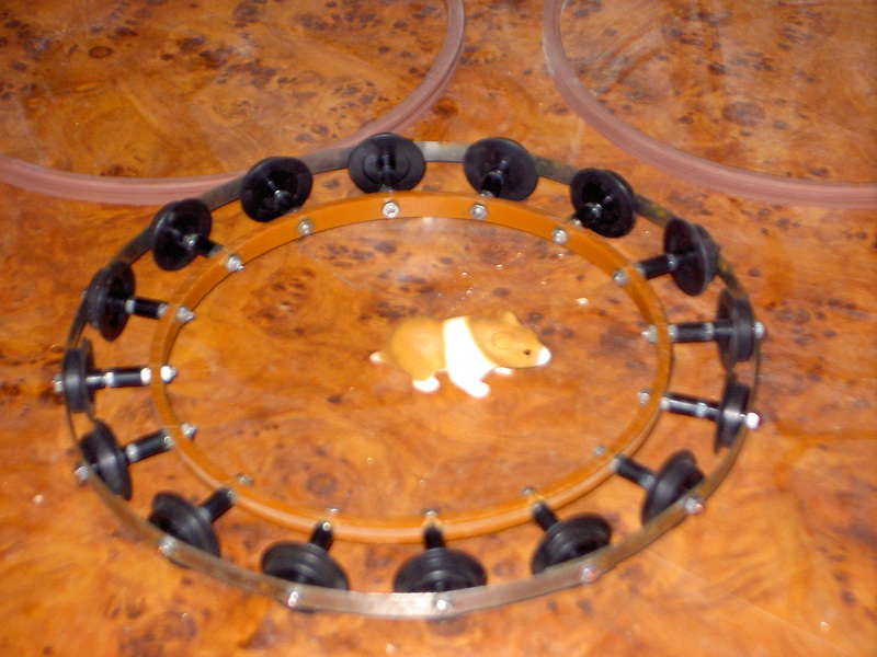

neben Zimmermeister, 2tem Kind und Dachbodenausbau, hab ich mir ein Paar Stunden für den Modellbau abgerungen.
Da die Drehbühne auf einem Kugellager läuft , musste ich für den Spider statt
Königsbolzen einen Innenring bastelln.
für die Räder des Aussenrings mussten LPG Dinger drann glauben, die Achshalterungen sind aus Messing gelötet.
Rad3 (Little Bigboy 4007)
rad_1 (Little Bigboy 4007)
sobald ich Zeit zum Weiterbauen hab, gibts neue Bilder
so long Alex
und jetzt der Spider
Spider1 (Little Bigboy 4007)
Spider_2 (Little Bigboy 4007)
Spider_6 (Little Bigboy 4007)

Lustig, so´ne LPG-Spider-Räder worauf werden die Laufen? Auf Schienenprofil? Direkt auf der Grundplatte?
Wieviel Fuß ist die Lok im Original eigentlich lang?
- Little Bigboy 4007
- Beiträge: 86
- Registriert: So 31. Aug 2003, 20:54
- Wohnort: Gansbach
Re: Ami Drehscheibe selbstbau
Hy Sloeber
das Teil läuft zwischen 2 Schienenringen,
und funktioniert wie ein grosses Kugellager
die Schienenringe hab ich von einem 20cm Polokalrohr abgeschnitten.
anschliessend hab ich noch eine Nut reingefräst, um den Ring wie ein
Schienenprofil aussehen zu lassen
wieviel fuss die Lok im Original hat, weiss ich leider nicht.
Das Modell ist 100 cm lang und im M 1:29
so long
Alex
so long
Alex
