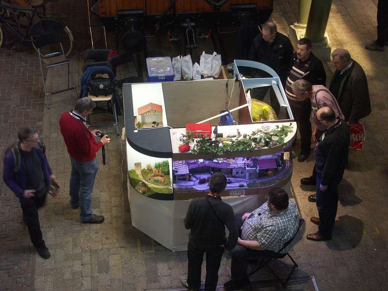

Draufsicht (600mm)
Foto: Die "GnAtterBurg" in Utrecht

Ansicht_GnAtterBox1 (600mm)
Maße für eine "GnAtterBox", auf die wir uns geeinigt haben. Ich habe hinter der Blende eine ganz normale 20W Leuchtstoffröhre. Auf der Blende kann die Beschriftung erfolgen.

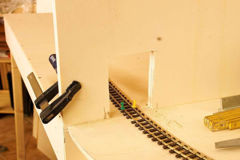

Re: Gn15 (IIp) Die GnAtterBurg (IIp) Gn15
Hallo Jürgen,
Du siehst, wir wuseln uns erst so richtig zusammen. Die GnAtterbox mit 50x100cm Außenmaße ist erst einmal gesetzt. Da schon Segmente bei Alex und Herbert vorhanden waren, sind die Übergänge angepaßt worden. Die erste Einigung sind die 12cm von der Vorderkannte bis zur Gleismitte. Auch der Durchgang ist noch nicht genormt. Momentan 9cm breit und 12cm hoch. Das reicht für die kleinen Feldbahnmodelle aus, kann aber z.B. bei einem maßstäblichen Personenwagen oder Triebwagen möglicherweise nicht mehr ausreichen. Also müßte quasi auch noch eine Gn15-Raummaßnorm her. Doch dies entwickelt sich so langsam. Gleichfalls sollte ein Mindestradius festgelegt werden und, und, und!
Für diese Segmente ist das Gleismaterial PECO 0n30 gesetzt.
Momentan läuft auch die Diskussion über die Anlagenhöhe. Wir hatten uns für Utrecht auf 90cm SOK geeinigt. Dies ist besonders für die das jüngere Publikum betrachterfreundlich. Doch es gibt auch Leute, die hoch hinaus wollen.

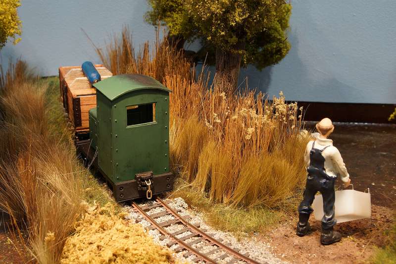

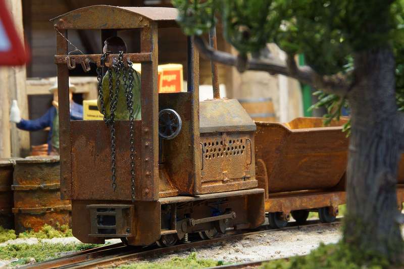

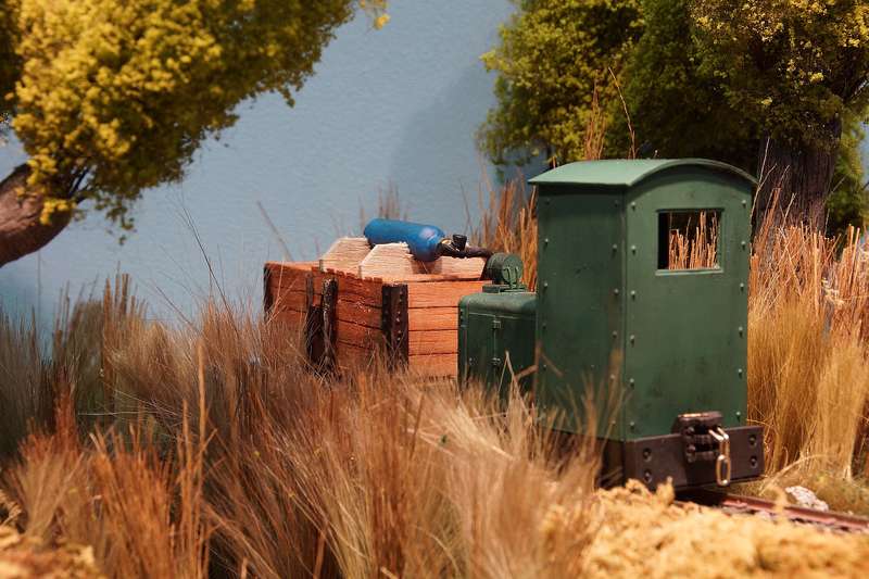

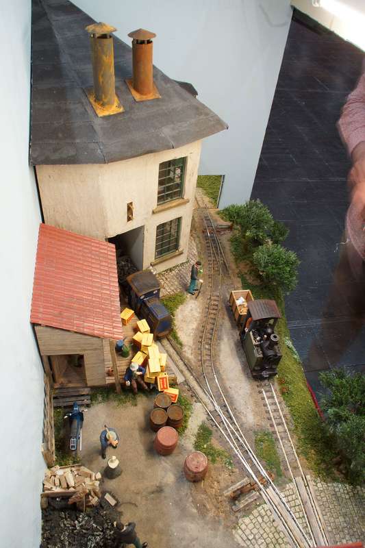

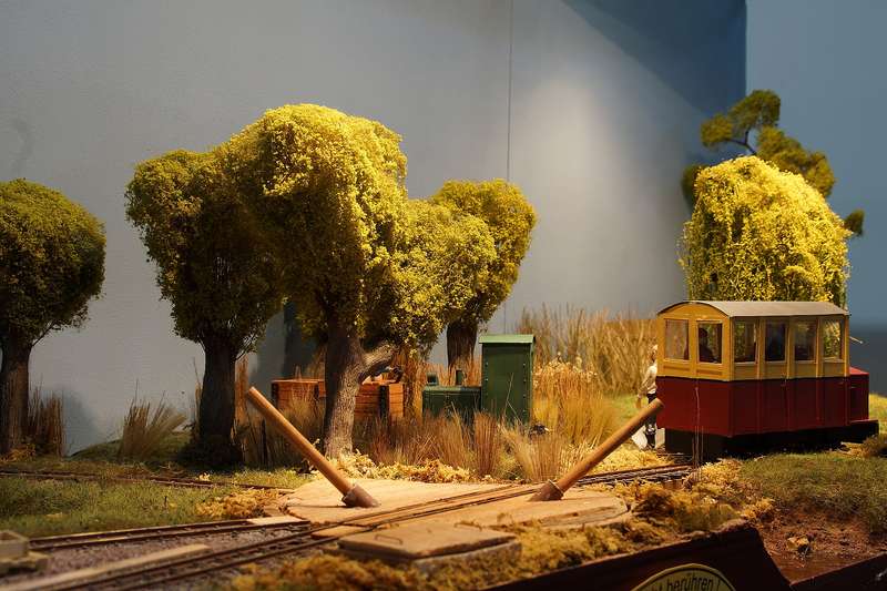

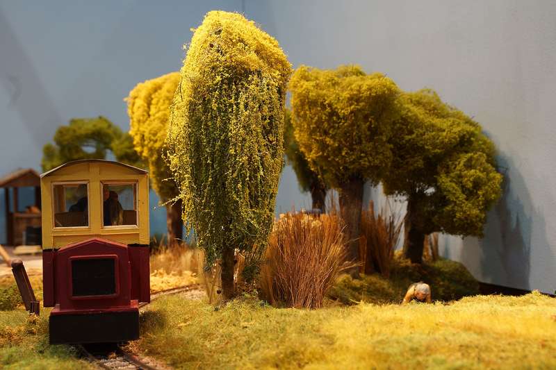

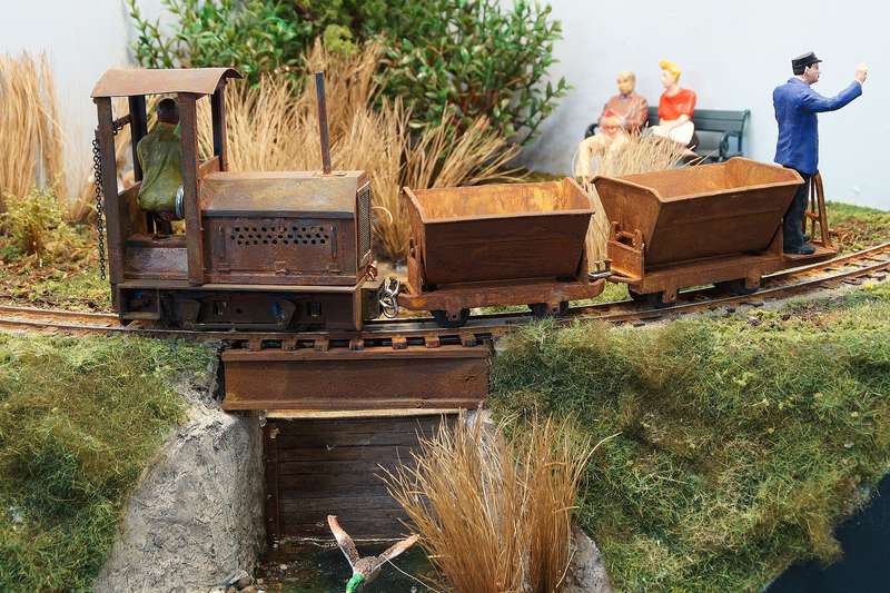

Re: Gn15 (IIp) Die Walddestille (IIp) Gn15
Nachdem die GnATTERBurg bei OntraXs ihre Feuertaufe bestanden hat, nun der Einsatz in Leipzig. Leider nur mit Edel&Faul und Walddestille, da der Döppenauer momentan in 1:1 baut. Leipzig entwickelt sich zunehmend zu einer qualitativ hochwertigen Ausstellung, denn viele Kleinanlagen ergänzen die größeren Clubanlagen. Die Präsentation am "Gleis 27" stellte das Thema Gartenbahn in den Mittelpunkt. Über 4 Tage zeigten Hersteller ihre Neuigkeiten in allen Baugrößen. Auch die Gn15-Gemeinde hat Zulauf, wie ich vielen Gesprächen entnehmen konnte. Hier mal einige Eindrücke:
Destille_1 (600mm)
Destille_2 (600mm)
Destille_3 (600mm)
Destille_4 (600mm)
Destille_5 (600mm)
Edel_Faul_1 (600mm)
Edel_Faul_2 (600mm)
Edel_Faul_3 (600mm)
Edel_Faul_4 (600mm)
