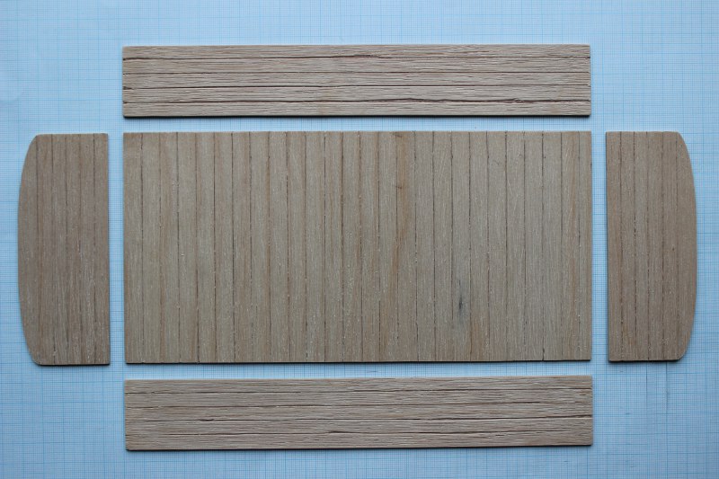

Sperrholzbretter für den Wagenkasten
Der Wagenkasten besteht aus 2 mm Sperrholz mit eingeritzten Bretterfugen.

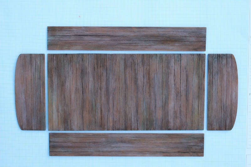

Gebeizt und gealtert
Behandelt habe ich das Holz mit Beize, erst Eiche und dann Grau. Danach mit diversen Acrylfarben weiter gealtert.

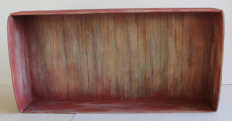

Wagenkasten rot lackiert
Eine RAL-Farbkarte gab es 1890 noch nicht. Deswegen erfolgte der Endanstrich mit Schwedenrot.

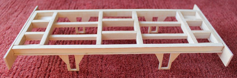

Der Fahrwerksrahmen

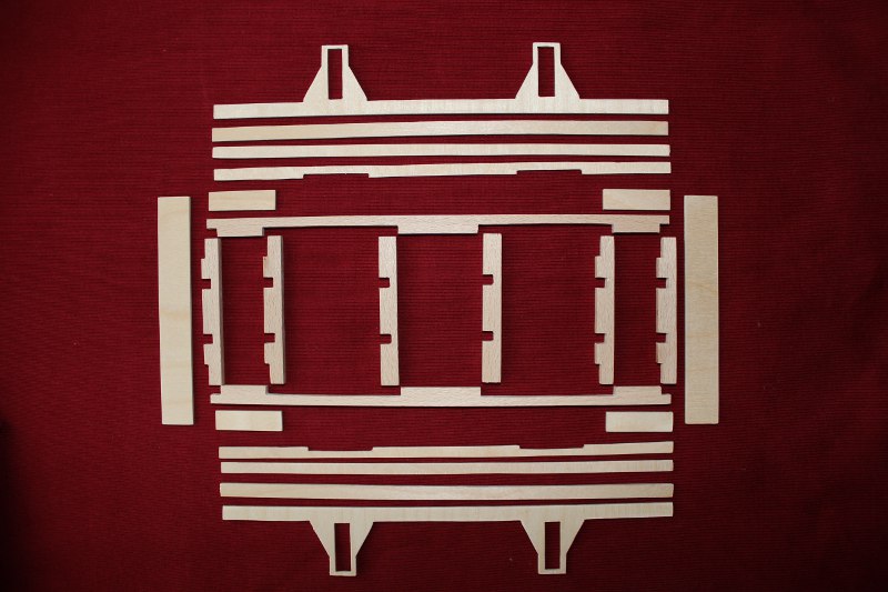

Der Bau des Fahrwerksrahmens war eine leichte Tischlerarbeit mit Laubsäge und Feile.
Verwendet habe ich 1 mm und 2mm Sperrholz sowie Buchenleisten mit 5 mm Stärke aus dem Baumarkt.
Zusammengeleimt macht der Rahmen einen durchaus stabilen Eindruck.

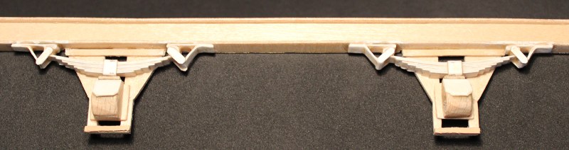

Die Achslager
Für die Achslagerblenden habe ich Karton verwendet, den ich mit verdünntem Weißleim gehärtet habe. Über die Vorzüge dieses preiswerten und einfach zu verarbeitenden Werkstoffes war hier im Forum ja schon an anderer Stelle von Regalbahner und Sandbahner ausgiebig berichtet worden.

da hast du ja die freien Tage sinnvoll genutzt.
Die Federpakete sind dir sehr gut gelungen.:top:

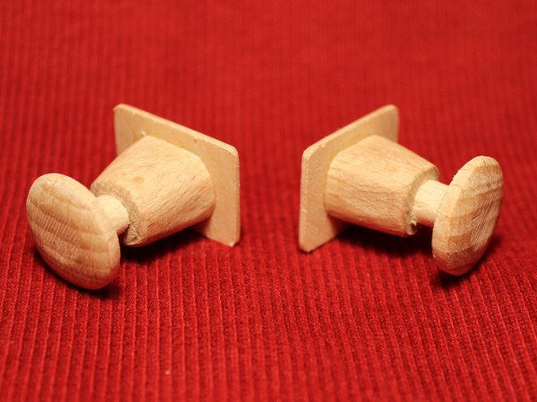

Puffer aus Holz
Die Puffer sind wieder komplett aus Holz Einzelteilen zusammengeleimt. Als Materialien habe ich 1 mm Sperrholz, 10 mm Buchenleiste, 6 mm Rundholz und 16 mm Rundholz verwendet.

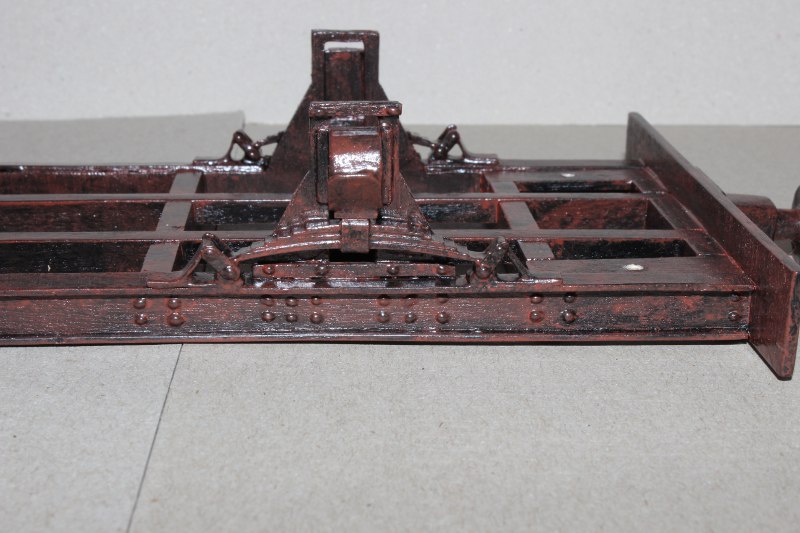

Der Rahmen ist mittlerweile Lackiert.

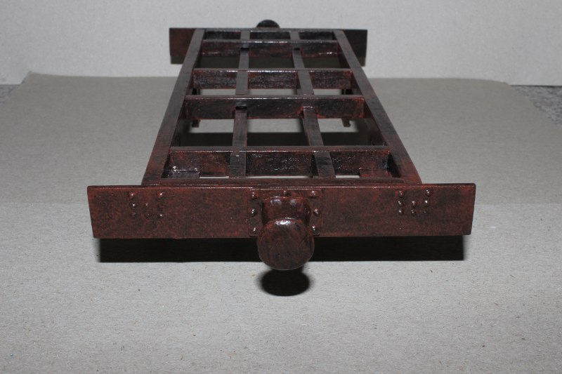

Fahrwerksrahmen von der Seite
Fahrwerksrahmen von Vorn
Vor der Lackierung habe ich die Niet-Immitationen mit einem Tropfen Holzleim aufgetupft. Das ganze zweimal, damit die Nietköpfe hoch genug werden. Bei dieser Arbeit kam ich mir vor wie ein Konditor beim Torten verzieren. Und jetzt habe ich sie entgegen meines Eingangspostings doch noch gezählt: Es sind 176. :wink:
Die Lackierung erfolgte zuerst mit Schwarz und anschließend mit einer Mischung aus Rot und Braun. So ganz zufrieden bin ich mit dem Ergebnis aber nicht: Hier im Forum gibt es zwar sehr viele Bilder und Anleitungen zum richtigen Rosten, aber Theorie und Praxis liegen oft weit auseinander. :/ Außerdem hat die schwarze Farbe eine sehr glatte Oberfläche hinterlassen, auf der die Rostfarbe nicht besonders kratzfest haftet. Mal sehen, wie sich das im Spielbetrieb abreibt.
Achim

Hi Achim,
wie immer Klasse deine Arbeit ,besonders die Puffer. :respekt:
Was mir aufgefallen ist, das alles zu sehr glänzt.:wink:
Aber wie ich dich kenne, hast du da auch schon eine Lösung in der
Schublade. :idea:
